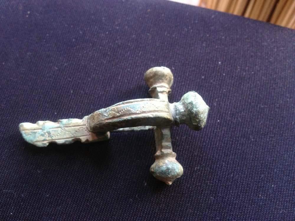

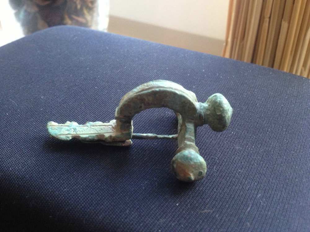

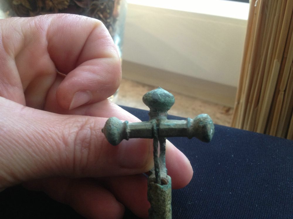

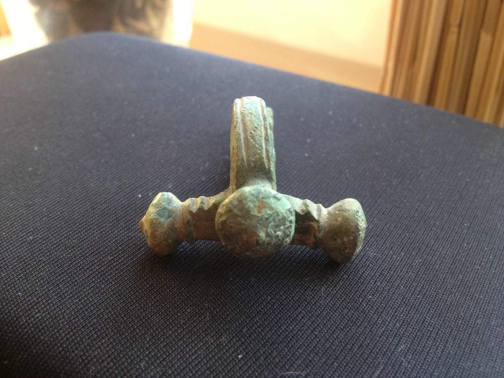

Hallo zusammen,
da ich per eMail auf die Restauration der Fibel gefragt wurde die Frank im Thread
„Restauration einer Römischen Bronze Figur der Victoria“ angesprochen hat, hier nun die Bilder
der fertigen Römischen Zwiebelkopf Fibel.
Leider habe ich keine Bilder vom vorherigen Zustand der Fibel aber ich werde kurz
Erklären was ich gemacht habe.
Die Fibel bestand aus fünf Teilen, das heißt die hintere Achse war komplett vom
Korpus ab dann fehlte die hintere Zwiebel und zu guter Letzt war die Nadel dreifach
Gebrochen. Das ganze muss man sich wie ein Puzzel vorstellen.
Also zuerst setzte ich die Achse an den Korpus wieder an so das kein Bruch mehr
Zu sehen ist dann setzte ich hinten eine neue Zwiebel ein und zum Schluss setzte ich
Die aus drei Teilen zerbrochene Nadel wieder zusammen und Patinierte nur die
Bruchstellen nach so dass man von dem ganzen nichts mehr sah.
Und hier die Bilder der Puzzel „Römischen Zwiebelkopf Fibel“-
Gruß Markus
