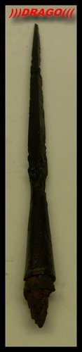

Hallo zusammen,
hier noch eine Restauration eines Kampfs Armbrustbolzen mit Reste des Eichenschaftes,
Die Vorgehensweise ist Entsalzen im Denteliertem Wasser danach Abbürsten und Schleifen
Dabei aber zugleich auf das Holz aufpassen ich habe es zuvor aus der Tülle gelöst und
Extra Restauriert, danach alles in Wachs einkochen und wieder zusammen setzten.
Gruß Markus
