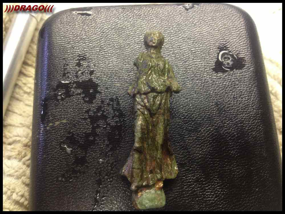

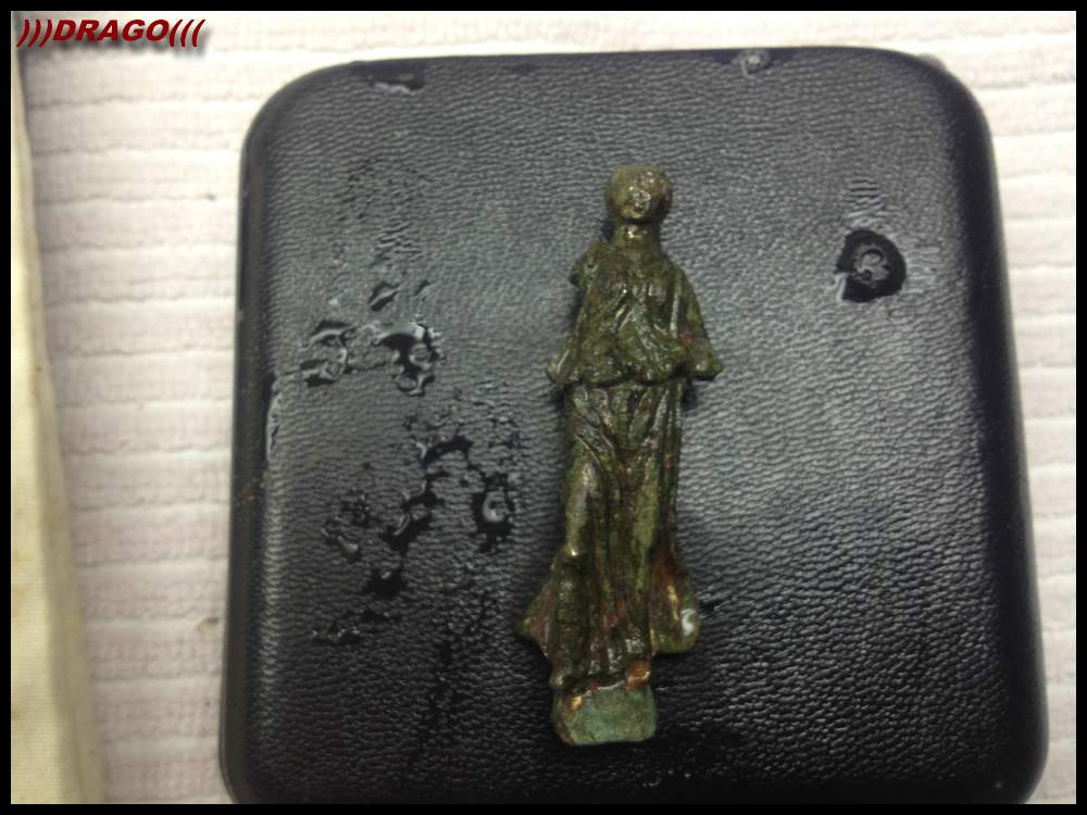

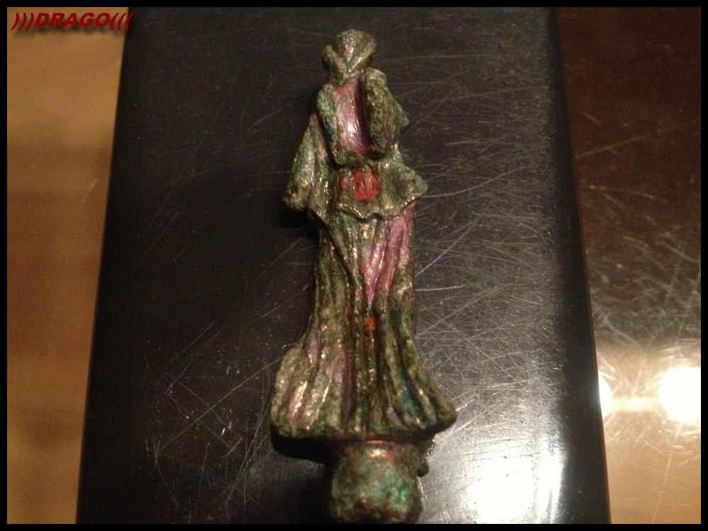

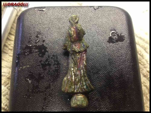

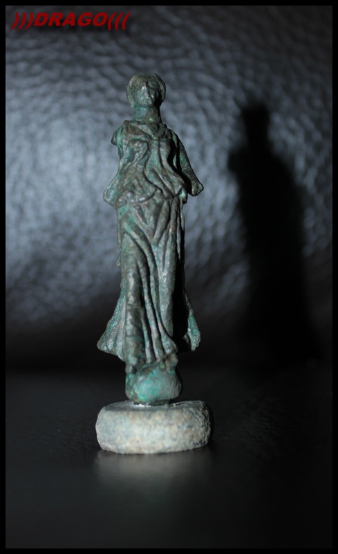

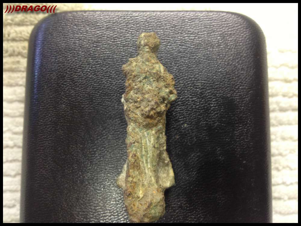

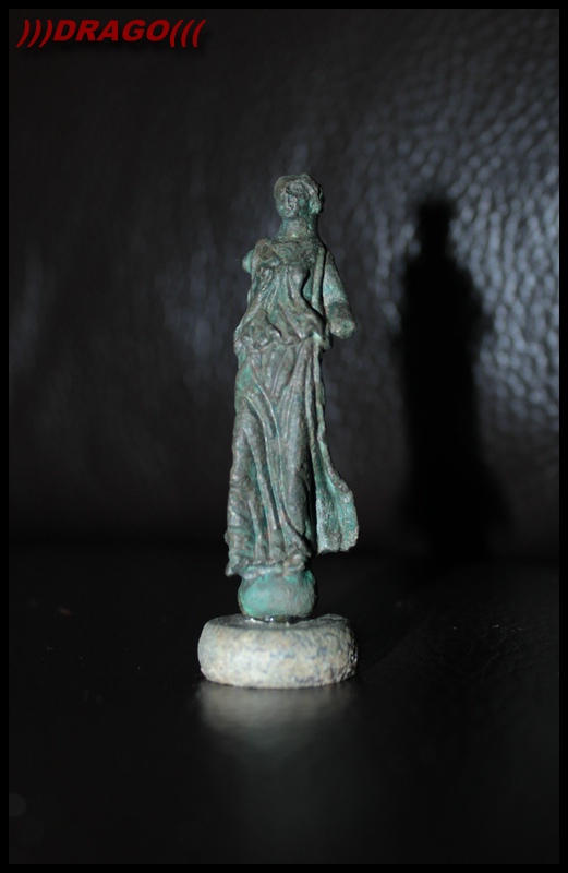

Hallo zusammen,

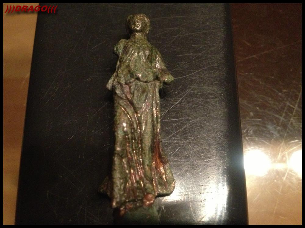

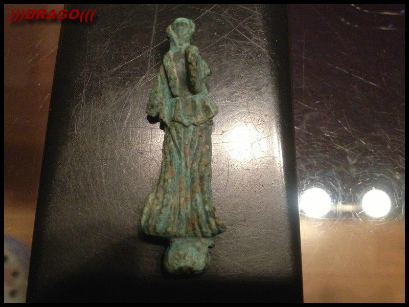

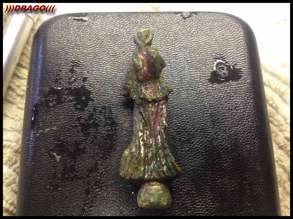

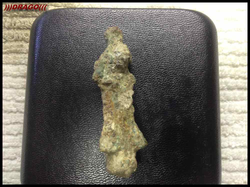

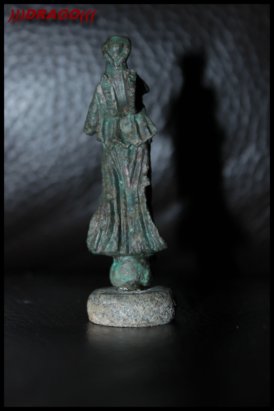

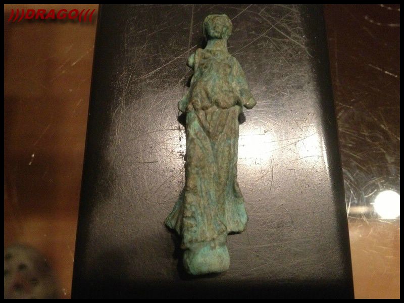

nach langer Zeit mal wieder was aus meiner Werkstatt, ich habe hier einen der extremsten
fällen an Verkrustung vor mir gehabt.
Die Verkrustung stellte sich zusammen aus anhaften Eisenerz und eine Art von Sand und
Kalk Gemisch der so hart wie Beton war und sich gar nicht auf normalen Wege lösen lies.
Ich musste sie praktisch unter dem Stereoskop frei Meißeln und heraus Schnitzen
was mir auch gut gelungen ist danach musste ich sie etwas Nachpatienieren und hab
dann sogleich einen Bleisockel für sie hergestellt wo ich sie drauf montierte.
Hier die Bilder vom Anfang bis zum Ende der Restauration in schritten.
Gruß Markus

Beitragvon Markus » Mi 27. Feb 2013, 08:13

Beitragvon Markus » Mi 27. Feb 2013, 08:14
