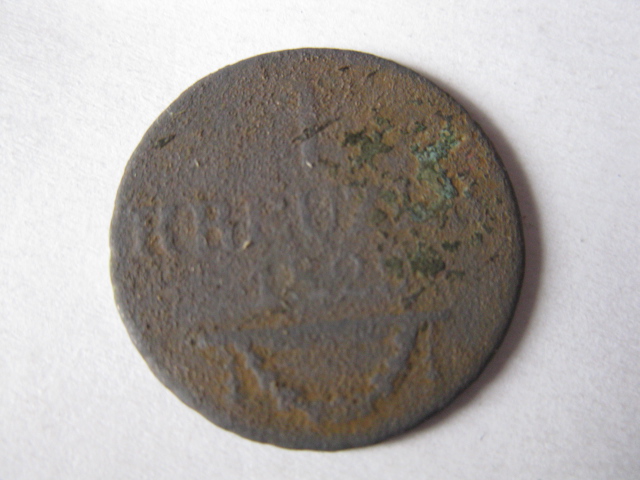

Mir ist heute ein Geistesblitz gekommen in dem ich meine Münzen mit Salmiakgeist reinigen könnte. Habe das Zeugs beim Aufräumen im Keller gefunden. Habe das früher anderweitig benutzt. Erst habe ich es an einer fünf Cent Münze getestet in dem ich bille von dem Zeugs in ein altes Schnapsglas gefüllt habe und die Münze darin kurz für ein zwei Minuten einlegte, anschließend hab ich sie mit Seifenwasser abgewaschen. Ich war erstaunt, sie sah aus wie Neu. Als nächstes testete ich einen Reichspfennig. Ergebnis auch gut. danach wagte ich mich an eine Münze ran wo nichts zu erkennen war. Hab sie nur kurz mit der Pinzette eingetaucht, man hat ein kleines Ergebnis gesehen dann ein zweites mal kurz eingetaucht (Zeugs verfärbt sich blau durch die Ablagerung auf der Münze) und hinterher schön abgetupft, danach mit Seifenwasser abgewaschen. Die getesteten Münzen waren aus Kupfer. Silbermünzen haben nicht funktioniert.
[b]VORSICHT !!! Salmiakgeist ist Ätzend und sehr geruchsintensiv. [/b]
Habe mal die Bilder von der Münze, vorher und nachher Hochgeladen.
Wie ist eure Meinung dazu ???
Achja, welches Wappen ist das auf der Münze?
Gruß, Sondler72

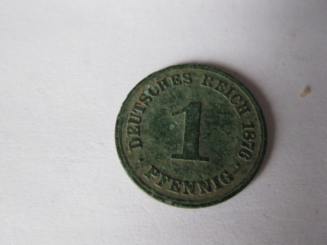

Hast du von dem Reichspfennig - Versuch auch vorher/nacher Bilder. Zur Not auch nur nacher :D
DFence Offline
Beiträge: 26
Registriert: Di 5. Apr 2016, 20:34
Metallsonde: Garrett ACE 350 + Garrett Pinpointer
Beitragvon sondler72 » Do 28. Apr 2016, 12:24
Ja aber nur nachher.

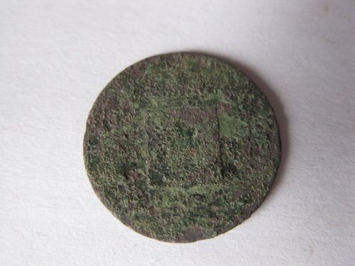

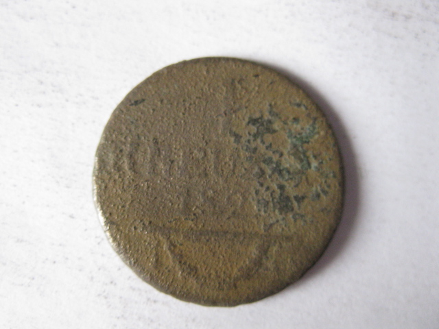

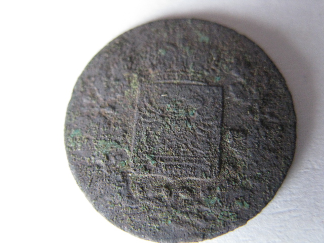

Habe noch einen Kreuzer vorher und nachher.
Reichspfennig nachher, war stark verkrustet
Kreuzer vorher
Kreuzer nachher
Gruß, Sondler72

das Wappen würde ich Schwarzburg-Rudoltadt zuschreiben.
1 oder 1/4oder 1/8 Kreuzer 18..
also nur geschätzt.

Beitragvon G.Buchner » Do 19. Mai 2016, 18:25
1 Kreuzer Sachsen-Meinigen.
