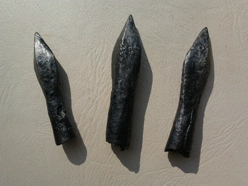

Ich geh mal davon aus, dass Sherlok die Spitzen nach dem Entrosten und Wässern mit Paraffin behandelt hat. Hab mir sagen lassen, dass die Sachen danach dunkler werden.
Gruss Manana :winken:

Beitragvon EX4 » Sa 14. Feb 2015, 11:48
Die Pfeilspitzen wurden nach dem entsalzen (3-4 Monate) mit Tannin (Rostumwandler) behandelt.
Ich teste immer mal was aus, diesmal ließ ich das Paraffin weg und benutzte mal schwarze Schuhcreme.
Die meisten, also fast alle Eisen Funde bekommen in der Regel zum Schluss immer eine Paraffin Schicht.
Gruß Sherlok

Beitragvon EX4 » Sa 14. Feb 2015, 11:53
Hier drei Armbrust Bolzen, ohne Tannin, nur eine Paraffin Schicht.
Gruß Sherlok

Beitragvon SondenJunky » Mo 16. Mär 2015, 15:42
Habe ich das richtig verstanden:3-4Monate in Dest wasser(entsalzen) und danach mit Rostumwandler bearbeiten und danach mit Parrafin oder Schuhcreme Konservieren?
