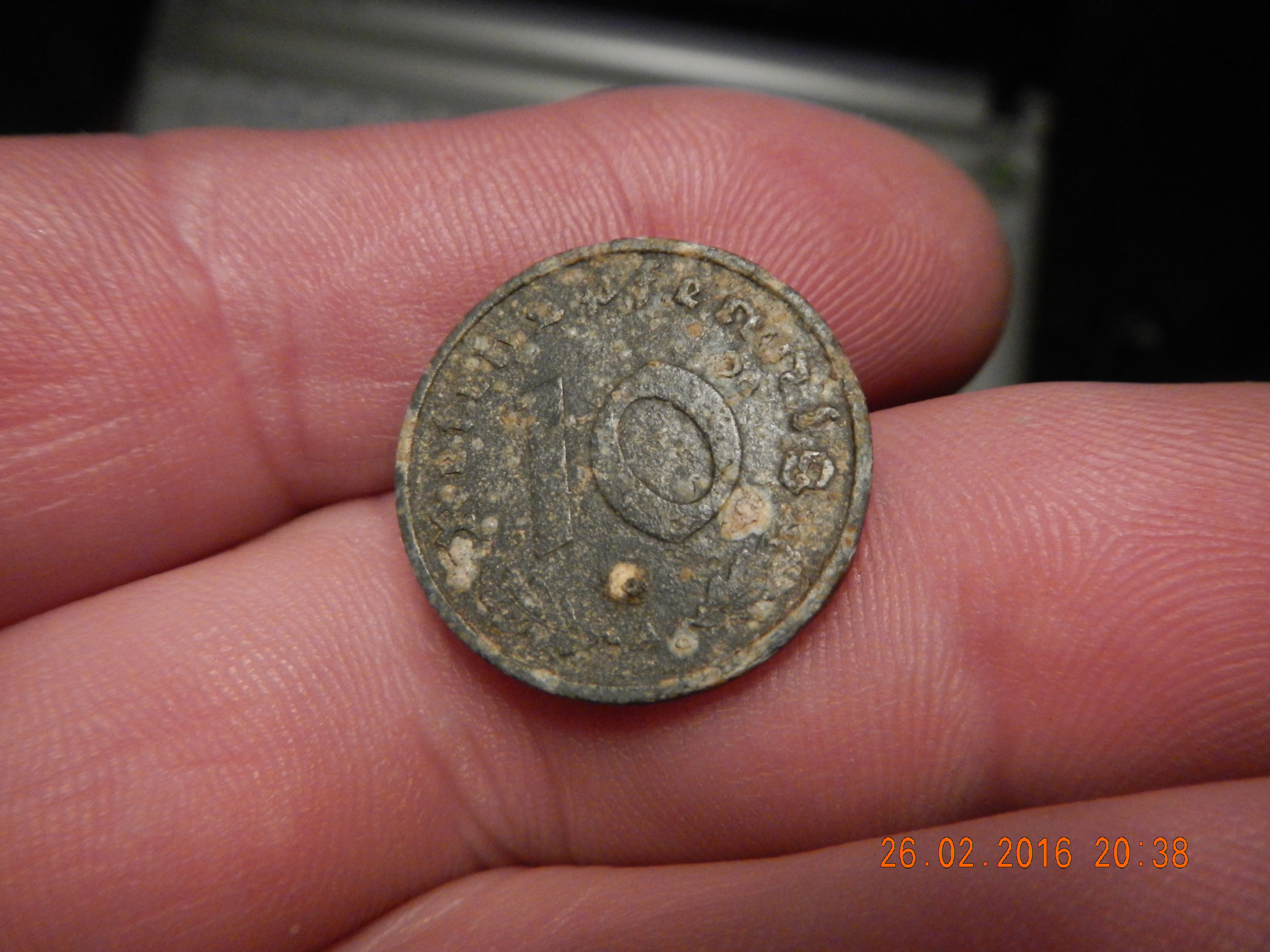

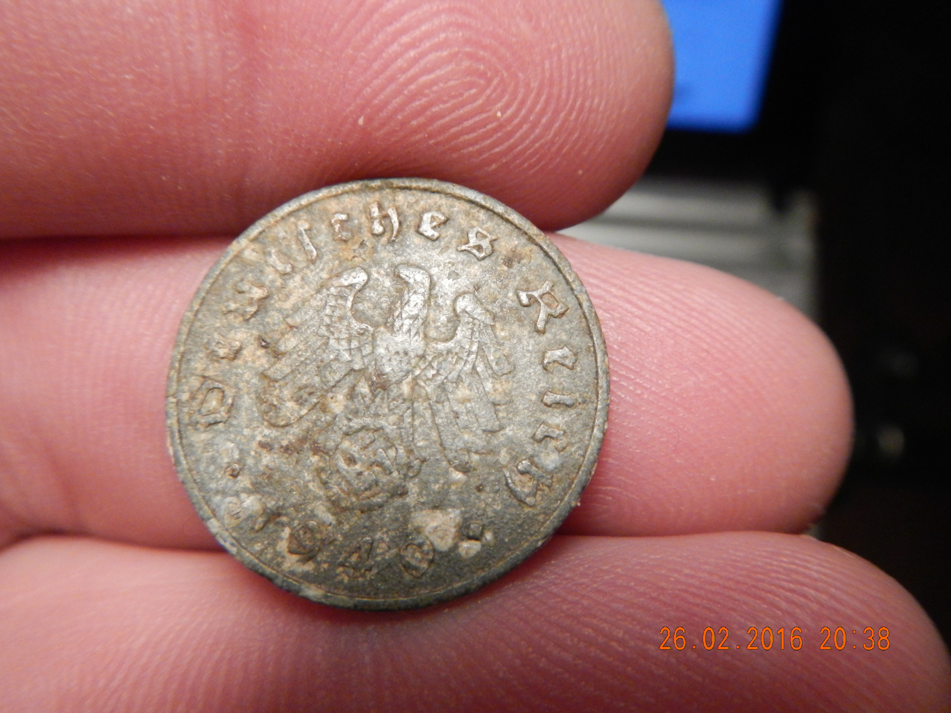

konservierung 10 pf 3.reich
Beitragvon odin » Fr 26. Feb 2016, 22:00
hallo :winken:
wie kann ich diese münze eventuel reinigen und konservieren?
gruss odin
odin Offline
Beiträge: 471
Wohnort: insel rügen
Beitragvon waldläufer » Sa 27. Feb 2016, 00:04
Da das Zink ist u. der Zinkfraß schon eingesetzt hat, ist das nicht wirklich möglich. Ansonsten können Gegenstände aus Zink mit einer weichen Metallbürste bearbeitet werden.
Gruß vom waldläufer!

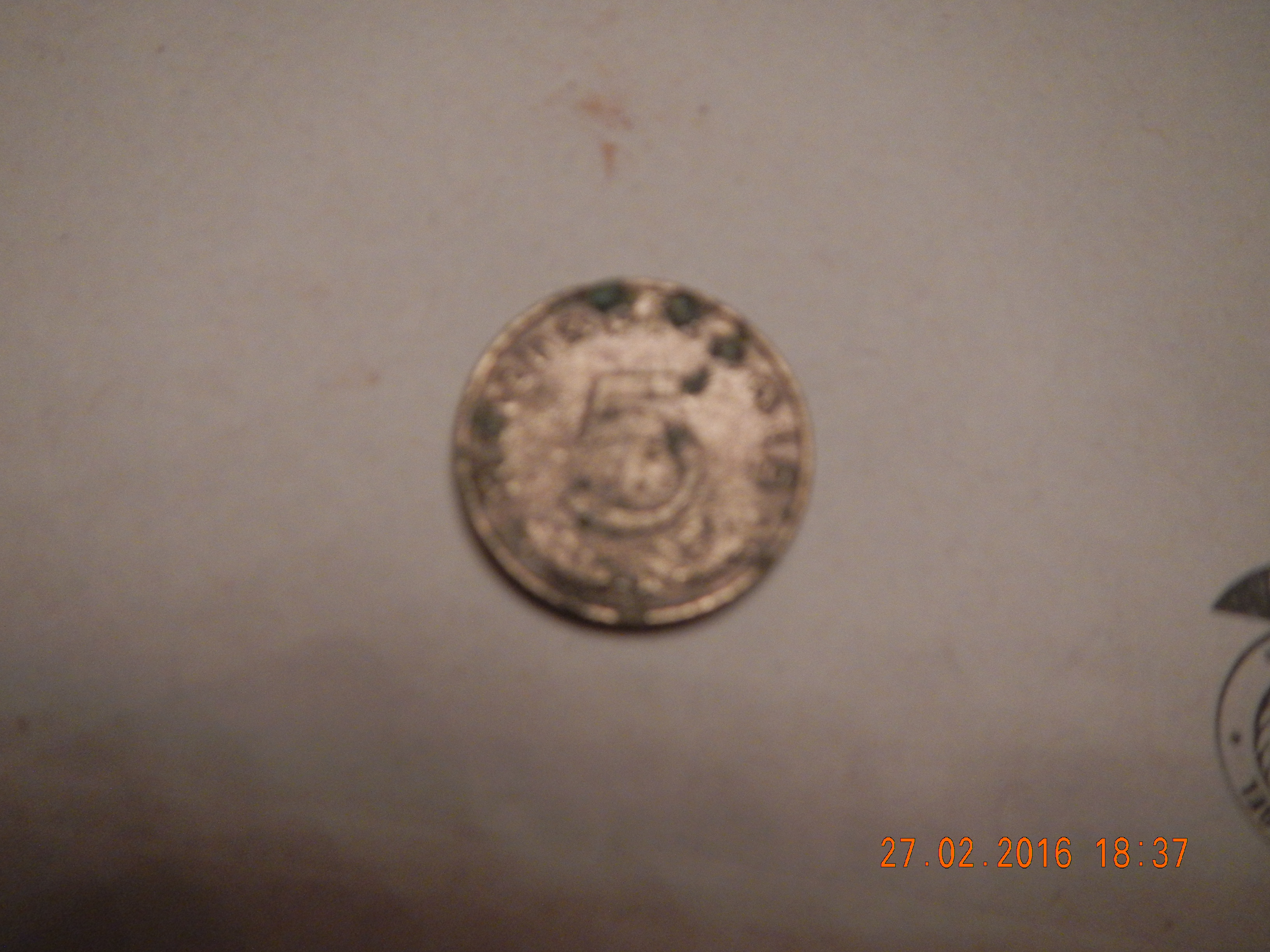

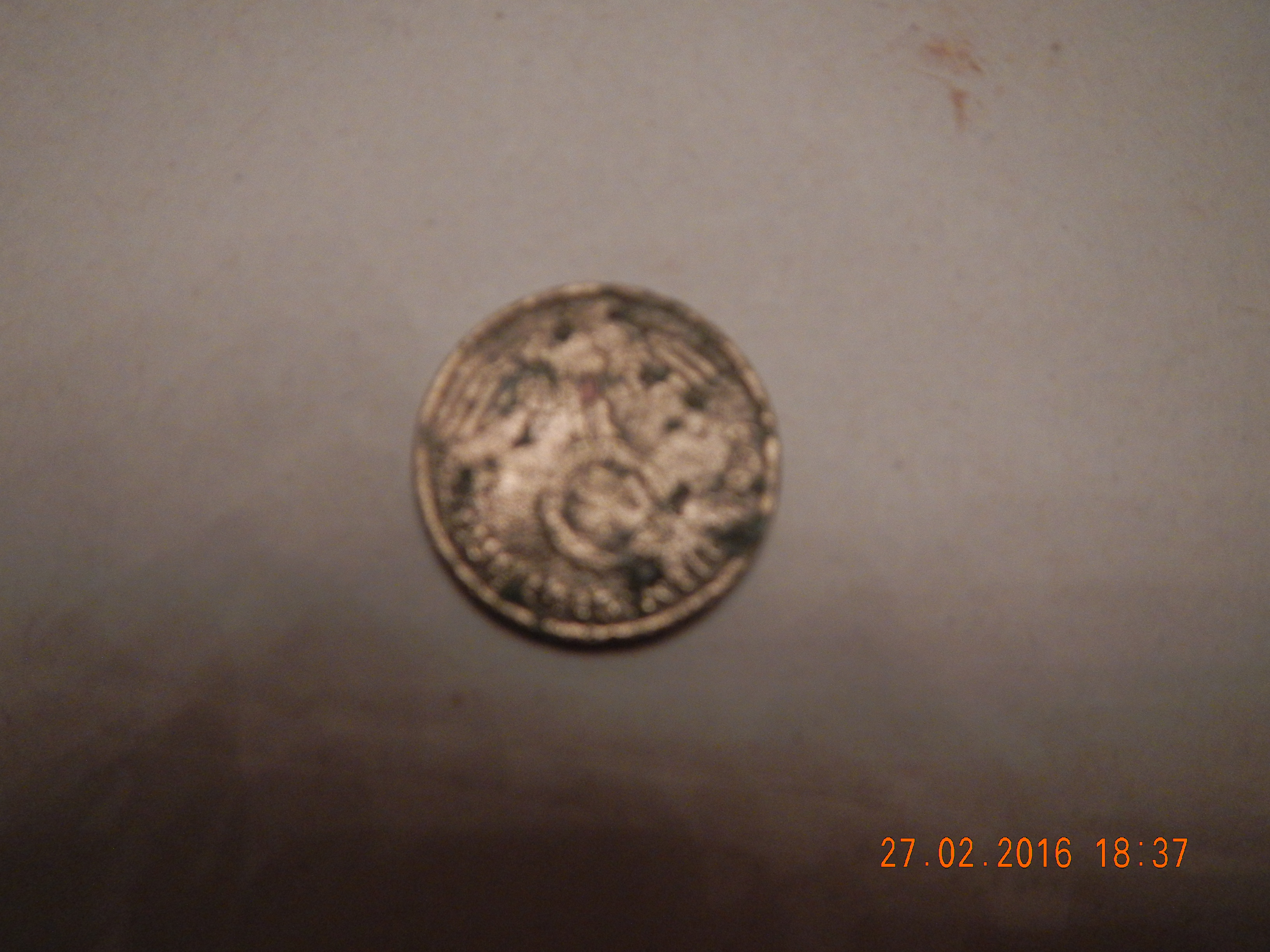

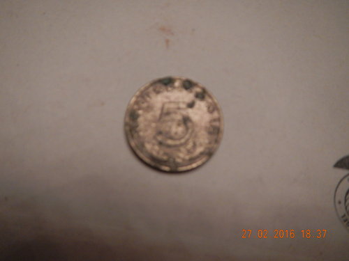

Beitragvon odin » Sa 27. Feb 2016, 19:52
hallo waldläufer :winken:
das hab ich mir schon gedacht,dann bleibt er eben so
heute hab ich 5 pf von 1939 ausgebuddelt
sind auch ein bischen angegriffen
gruss odin
odin Offline
Beiträge: 471
Beitragvon G.Buchner » Sa 27. Feb 2016, 21:47
So schlecht sehen eure Münzen gar nicht aus. - da kommen zu uns ganz andere.
Was ihr auf keinen Fall machen dürft ist die "Bearbeitung" einer Münze mit einer Drahtbürste gleich aus welchen Metall.
Bevor ihr die Münze mit einem Schutzlack[i] (Paraloid B 72)[/i] verseht muss sie von den grauweißen Korossionsprodukten gesäubert werden, aber nicht die Schutzschicht aus basischem Zinkcarbonat beseitigen.
Dazu könnt ihr [i]5%ige Schwefelsäure[/i] nehmen. (Akkusäure, verdünnt!), 10 -20 Minuten unter ständiger Beobachtung und Abbürsten. Danach mit 5%iger Ammoniaklösung neutralisieren. In fließendem Wasser wässern und mit Lappen öder Fön trocknen.
Beiträge: 2145
