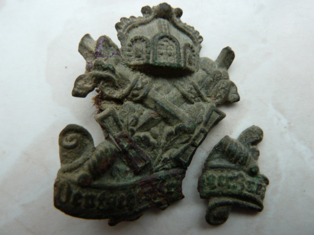

Mir ist ein Abzeichen von deutschen Kriegsbund zerbrochen .
Frage wie kann ich das wieder vernünftig reparieren .

Die Firma Loctite bietet verschiedene Fügeklebstoffe an.
In deinem Fall würde ich es mit Loctite 638 probieren.
Härtet hochfest aus, toleriert geringe Verschmutzungen der Klebeflächen und ist geeignet
für Spaltmaße bis zu 0,25mm.
Sauber arbeiten, am besten mit einem Zahnstocher auftragen.
Härtet mittels Luftfeuchtigkeit aus, ist aber KEIN Sekundenkleber!
Dauert also etwas bis die endgültige Festigkeit erreicht wird.
Technisches Datenblatt findest du im Internet.

Pattex Powerknete

Power Knete braucht aber Schichtdicke.
Sieht man sicher.... :roll:
Aber Versuch macht kluch.... :D

PowerKnete und so'n Kram würde ich da auch nicht nehmen. Es sei denn, du stehst drauf, die dicke Nahtstelle zu sehen... Angebracht sind da wohl vermutlich eher dünnere Klebstoffe. Loctite hat da für viele Anwendungsfälle die richtige Lösung parat.

Erst ein mal ein schönes Abzeichen hast du da gefunden :thanks :thanks , ich würde auch zu Loctite greifen habe gute Erfahrungen gemacht

Da irrst Du, Powerknete verursacht keine dicke Nahtstelle.
Du wirst erstaunt sein wie wenig Powerknete für eine Reparatur ausreichend ist
