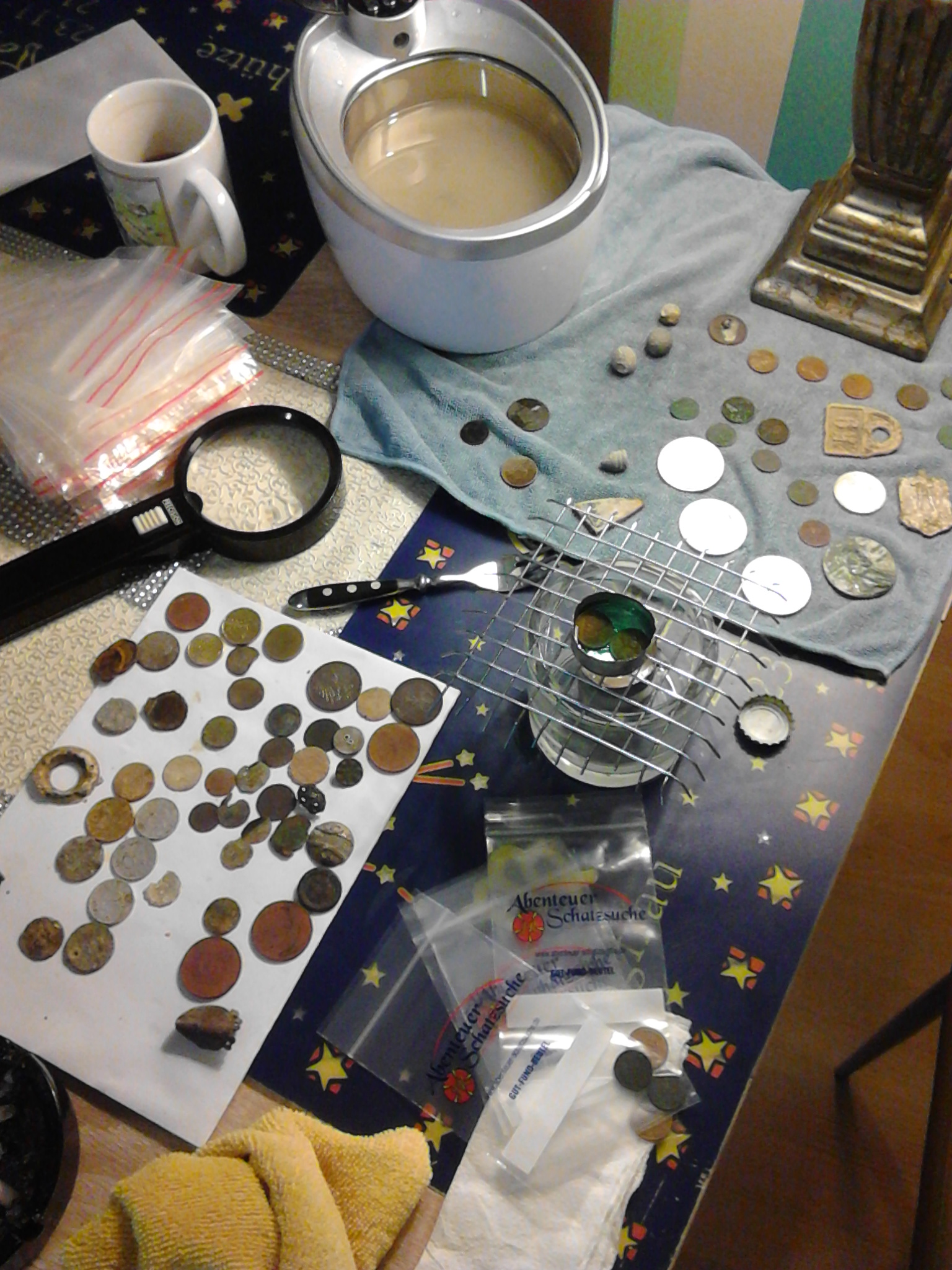

Konservieren mit Paraffin
Beitragvon Fear_me_Punk_11 » Sa 11. Feb 2017, 13:36
hab hier mal meine kleine Kochküche abgelichtet.

Beitragvon ROCKY-1971 » Sa 11. Feb 2017, 21:39
Hallo
sieht ja interessant aus deine Kochküche :thumbup :thumbup :thumbup
Was für Paraffin nimmst du, was für Hersteller ist es den
kannst du es empfehlen

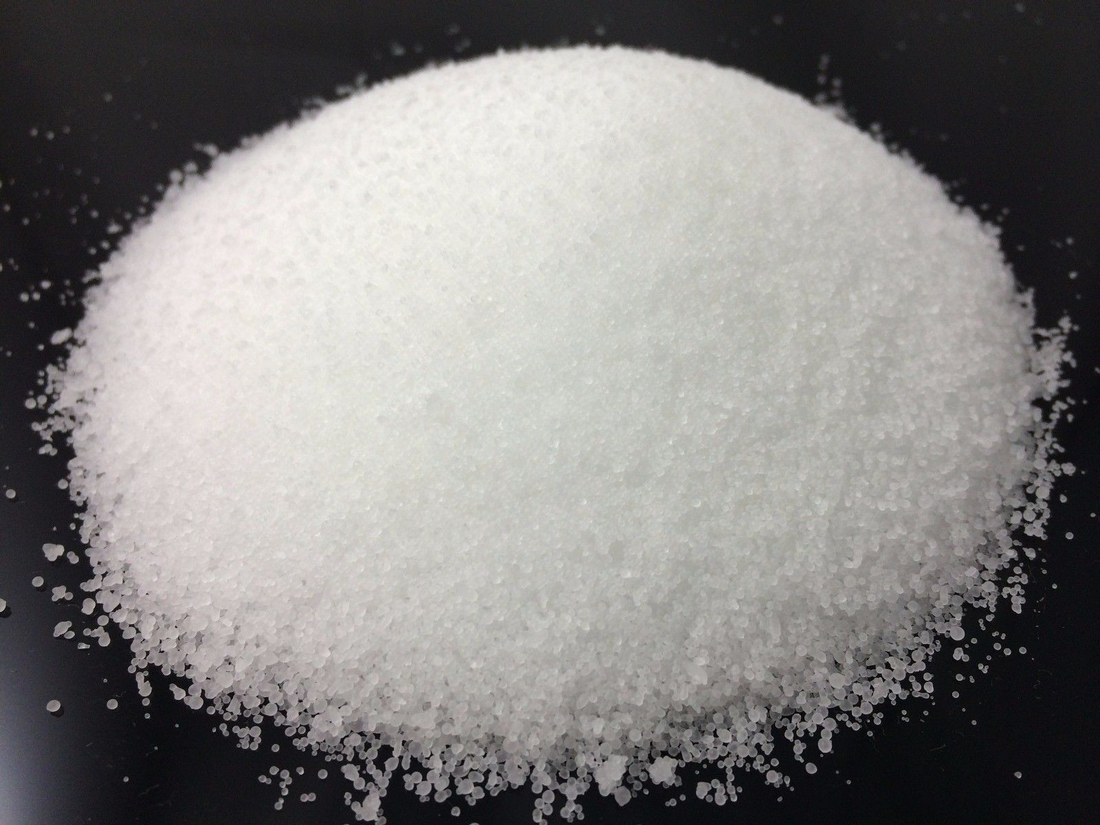

Beitragvon Fear_me_Punk_11 » Sa 11. Feb 2017, 23:53
ich wollte meine funde vor dem verfall schützen da ich keine ahnung vom restaurieren habe.
ich fand dieses video und am ende des clips sah ich die methode mit dem geschmolzenen Paraffin,und den Resultaten.
ich hab mir 1 kg über ebay für 9,95 euro versandfrei schicken lassen.
ich find diese methode idiotensicher und du kannst die versiegelung mit +58 Grad celsius rückgängig machen.
um nachträglich die restauration zu beginnen.
schaus dir an.ist ein kurzer beitrag am ende des videos.
https://www.youtube.com/watch?v=DVCwVeh_DsQ
Das an erster stelle hab ich bestellt da es so klein schneller schmilzt.
1-25 kg Paraffin Kerzenwachs Wachs Granulat Schmelzpunkt ca.58°C*
http://www.ebay.de/sch/i.html?_from=R40 ... t&_sacat=0
Ich kanns empfehlen da durch den glanz viele details die ich vorher nicht sah besser zu erkennen sind.
auf reichspfennige und glatte obeflächen ist das resultat spitze.
auf rauhe oberflächen ein nicht so ein "sehbares" Resultat.
jedoch reicht mir das wissen das ich mir Mühe gegeben habe den Verfall zu stoppen.

Beitragvon Flo87 » So 12. Feb 2017, 09:14
Hi!
Wichtig ist, das es ein microkristallines Wachs ist! Frei von Fettsäuren, da diese das Metall angreifen!
In meinen Augen "gutes" Wachs fängt bei ca. 15-17€ pro kg an.
Das ist wie mit Werkzeug, kaufst du billig, kaufst du 2 oder 3 mal.
Gruß Flo

Beitragvon Fear_me_Punk_11 » So 12. Feb 2017, 17:50
danke Flo,
in dem video sagte er was mit säurefrei oder fettfrei...egal.
ich hatte die anbieter auf e-bay auf diesen speziellen Vermerk gecheckt doch keiner hatte ihn in seiner Artikelbeschreibung.
für in zukunft wertvolle Sachen,die irgendwann mal meine Spule kreuzen. :gruebel: ,
werd ich deinen rat befolgen und mir hochwertigeres Paraffin zulegen... :thumbup

8,89€ für ein Kilo Paraffin, ganz schön teuer.

mit nem kilo kommste ja ewig aus...so ist es ein einmalkauf...ich bin Imkerlehrling und könnte ja Bienenwachs nehmen.doch dies sollte man nicht nehmen da säure enthalten ist.
so hab ichs gelesen...
hatte mir sogar antik-wachs für grosse sachen gekauft...doch ich find das eintauchen und trocknen super easy..
