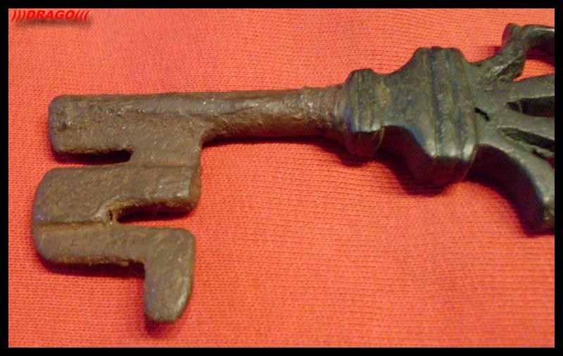

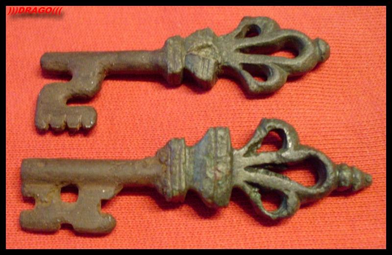

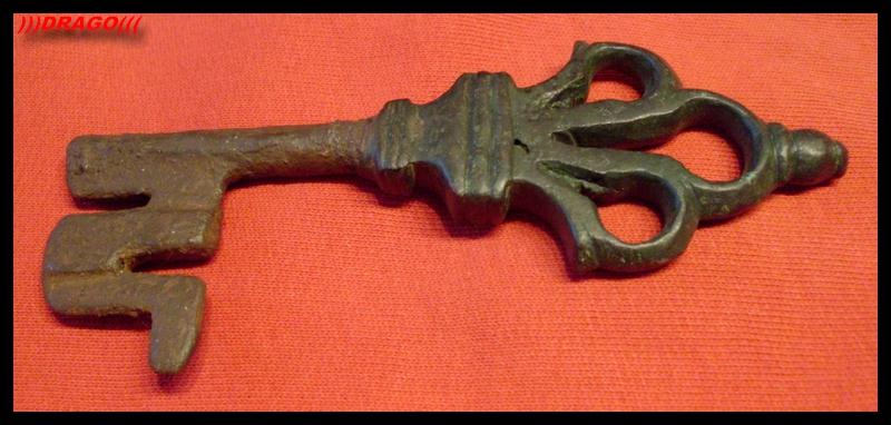

Hallo Zusammen,
hier mal ein paar von meinen Römische Lilien Bronze Schlüssel, bei allen fehlte
der Halm und der Bart.
Halm und Bart habe ich aus Alu hergestellt die Rostpatina habe ich aus einem
alten Garagentor was ich zu Mehl zermahlen hab. Halm und Bart habe ich mit
meinem Epoxidharz Gemisch verklebt und dann den Lilienschlüssel Kopf
aufgebohrt, danach den Halm im Kopf verklebt. Wie das dann ausgehärtet war
habe ich den Halm und Bart mit Sekundenkleber bestrichen und das zermahlenden
Rostmehl vom Garagentor drüber geschüttet und den Überschuss abgerieben
dann noch mal mit einem Baumwolltuch nachgerieben und fertig. Wer es nicht
weiß denkt die wären so.
Gruß Markus

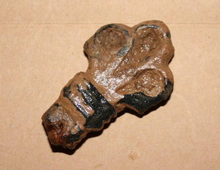

Unrestaurierter Schlüssel:
viewtopic.php?f=35&t=65

Es wird Winter und ich will den römischen Schüssel hier restaurieren
Markus, wie befestigt man das Eisenreplik wieder an der Bronze?
