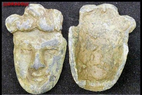

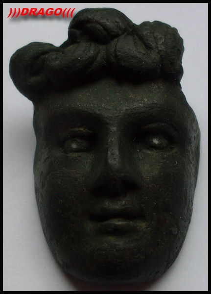

Hallo zusammen,
hier noch ein Stück aus meiner Sammlung vor und nach meiner Restauration.
Bei diesem Stück war die Restauration auch sehr heickel da der Schmutz sehr
hart auf der darunterliegenden Patina saß. Man konnte sofort erkennen das in den
Augen der Maske Silbereinlagen waren und das machte es noch schwerer.
Für diese Maske habe ich fast 30 Stunden gebraucht, berechnet man eine
Arbeitsstunde mit 50,-€ so sind das für so ein Objekt wenn man das beim
Restaurator machen läßt 1500,-€.
Gruß Markus
Römische Aplicke.jpg (70.65 KiB) 2977-mal betrachtet

Beitragvon sicarius » Di 16. Apr 2013, 18:44
Hast du die Schicht mit einem Skalpell abgeschabt? Chemisch geht da nicht denkeich mal so.
gugf sicarius

Beitragvon Markus » Mi 17. Apr 2013, 07:31
sicarius hat geschrieben:Hast du die Schicht mit einem Skalpell abgeschabt? Chemisch geht da nicht denkeich mal so.
Nein ich Arbeite mit von mir umgearbeiteten Zahnärztebestecke.
Gruß aus Köln
Markus

Beitragvon Lusaja » Mi 17. Apr 2013, 20:11
Hi, sehr schöne Arbeit. Wie bekommst du die Patina wieder so schön grün?
Lusaja Offline
Beiträge: 79
Registriert: Do 14. Feb 2013, 19:25
Wohnort: SÜDHESSEN
Beitragvon Markus » Mi 17. Apr 2013, 21:22
Lusaja hat geschrieben:Hi, sehr schöne Arbeit. Wie bekommst du die Patina wieder so schön grün?
Das kommt dadurch das ich sämtliche unebenheiten nach dem Reinigen und Restaurien glätte und das mache ich mit 2500-2000 Nassschleifpapier und Spüli.
Diese Methode rate ich aber nur einem Erfahrenden Restaurator oder dem der schon öffters sowas gemacht hat, weil die Patina meißt unregelmäßig auf den
Objekten wächst und man dadurch sehr schnell durch geschliefen hat. Also wenn ich sie dann geglättet habe begutachte ich zuerst einmal die Patina
nach dem wie sie auf dem Objekt gewachsen ist koche ich das Objekt in Parafin "Meinem Restaurationswachs" ein oder ich bestreiche es mit Parafin und
Föne den überschuß ab, nach dem aushärten des Parafin wird gegebenfalls noch nach Poliert.
Gruß aus Köln
Markus
