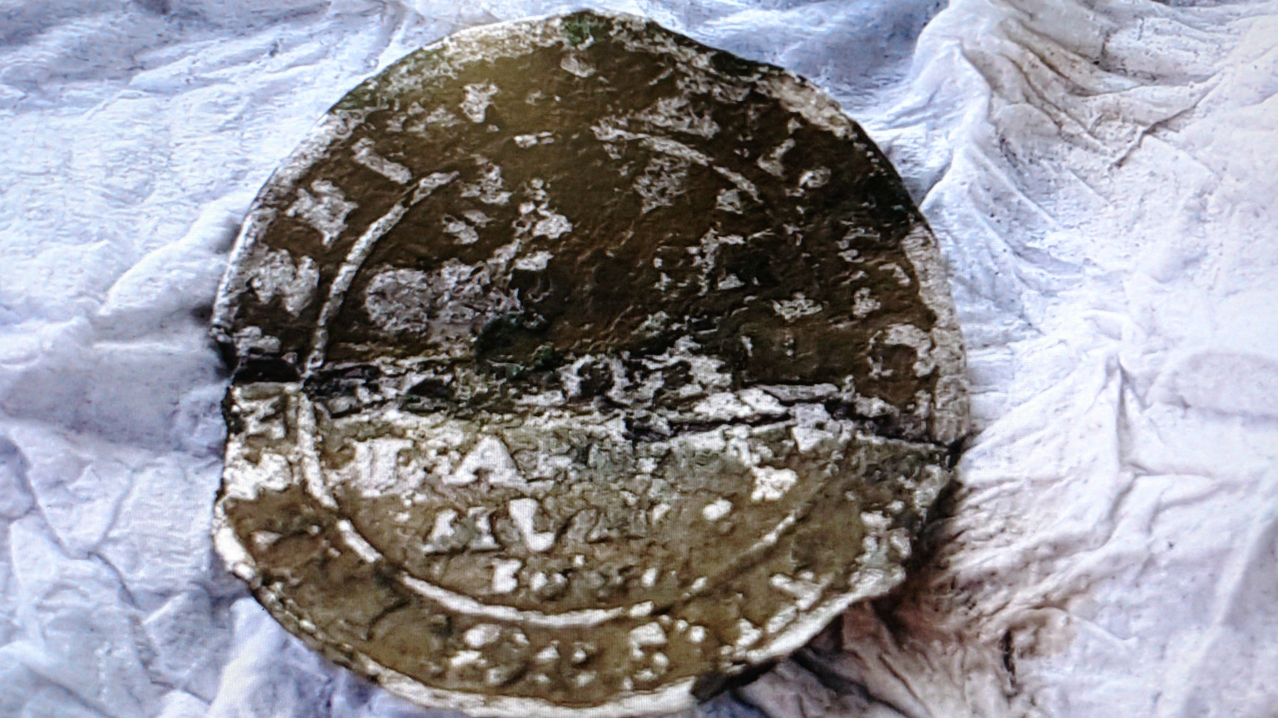

Also , ich habe hier 4 münzen gefunden :jump: , eine davon hane ich ja schon gezeigt , die aus dem 17 ten jahrhundert stammen . Ich versuche sie sauber zu machen , bekomme aber keine guten resultate , denn einfach mit spüli und wasser , oder mit natron , zitronensäure , ultraschall und desgleichen klappt es nicht :thumbdown . Jeder hat eine bessere methode , so wie hier auf dem forum zu lesen ist , aber irgendwie ................ :gruebel: . So , hier meine frage : Wie bekomme ich diese dinger sauber ? Sie sollten nicht ausschaun , als wenn sie gerade frisch geprägt wurden , aber doch leserlich . Hat jemand eine idee , die auch funktioniert ? :winken:
Würde mich auch mal interresieren , um was es sich hier genau handelt . :gruebel:
