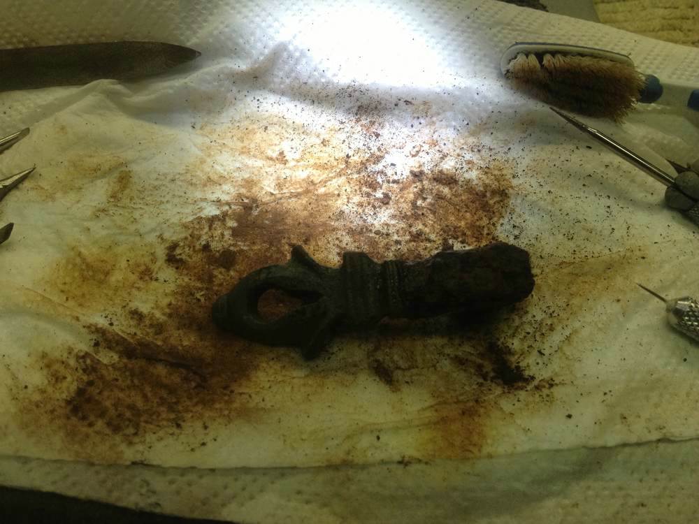

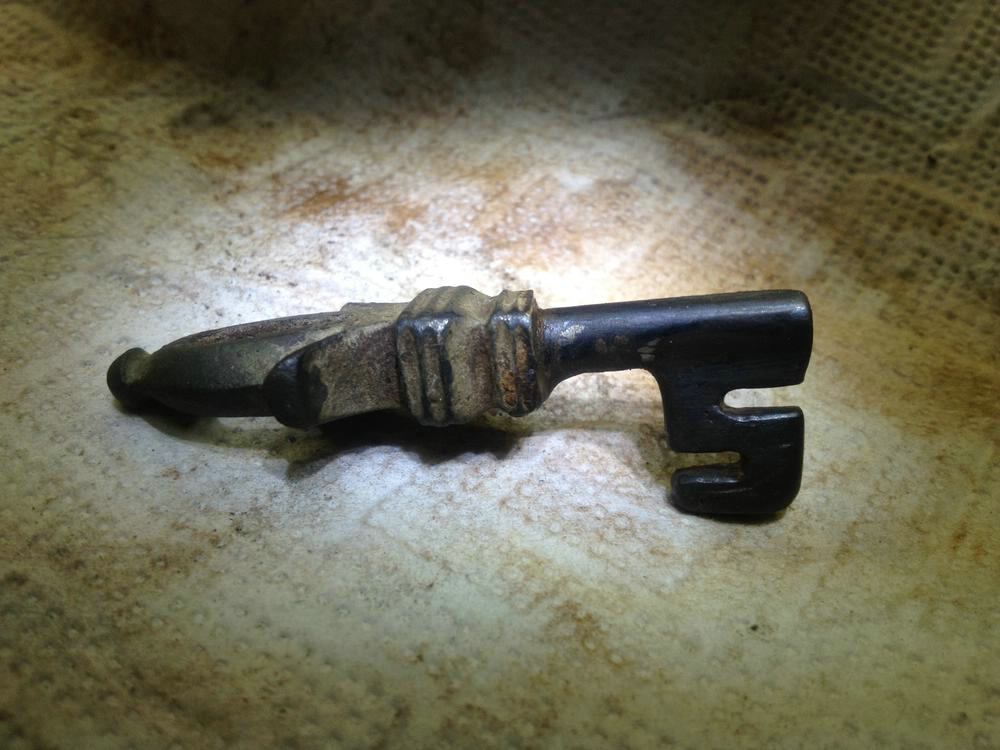

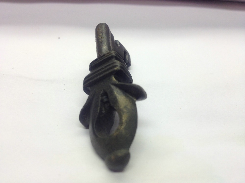

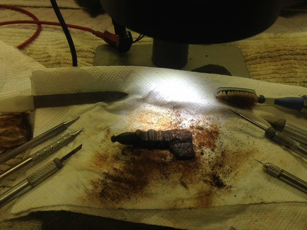

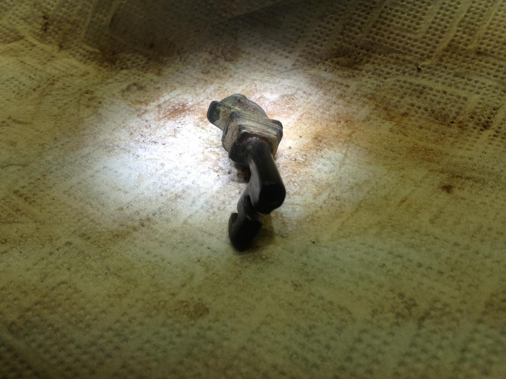

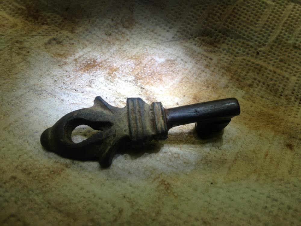

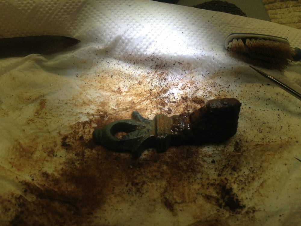

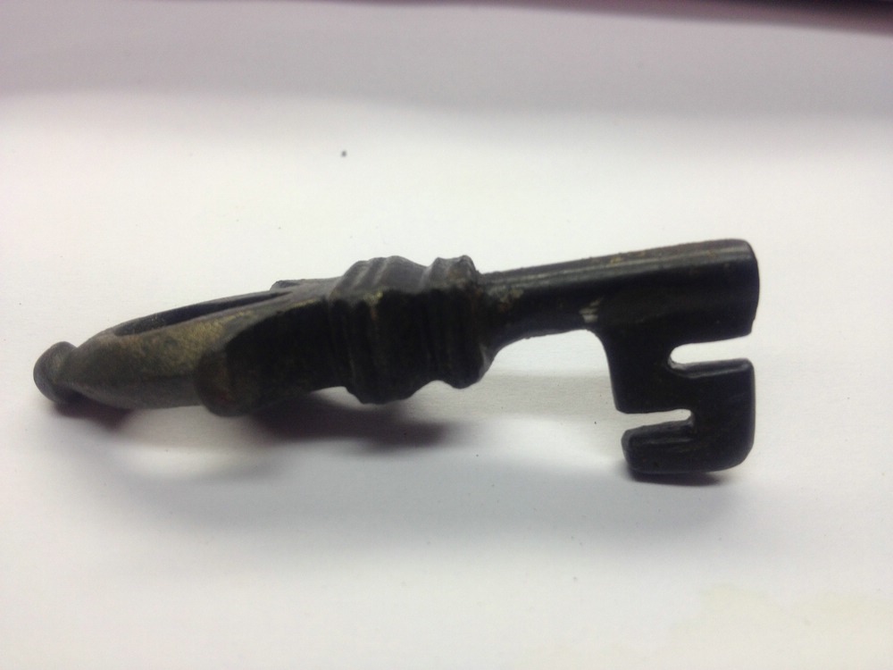

Nun zum eigentlichen, da ich zurzeit auch mal Zeit für mich und meine Funde habe,
habe ich diese Woche meinen von letzter Woche gefunden Römerschlüssel Restauriert.
Die Substanz des Schlüssel war gut obwohl der Bart und Stiel sehr stark mit Rost ummantel
war. Nach 12 Stunden hatte ich alles soweit gesäubert und freigelegt das ich ihn dann
Konservieren konnte diese tat ich in dem ich ihn zuvor für eine Stunde in den
Backoffen bei 250 Grad getrocknet habe und danach für ca. 1 Stunde in ein Wachsbad
Eingekocht habe bis absolut keine Bläschen mehr aus dem Schlüssel gekommen sind,
danach habe ich nur noch den Überschuss an Wachs ab poliert.
Nun Schluss der Worte hier die Bilder mit Schritte der Restauration.
Ich werd ihn noch zu den Fund des Monats einstellen da es für mich einer ist, warum weil
man Findet nur recht selten einen komplette Römische Schlüssel.
Gruß Markus

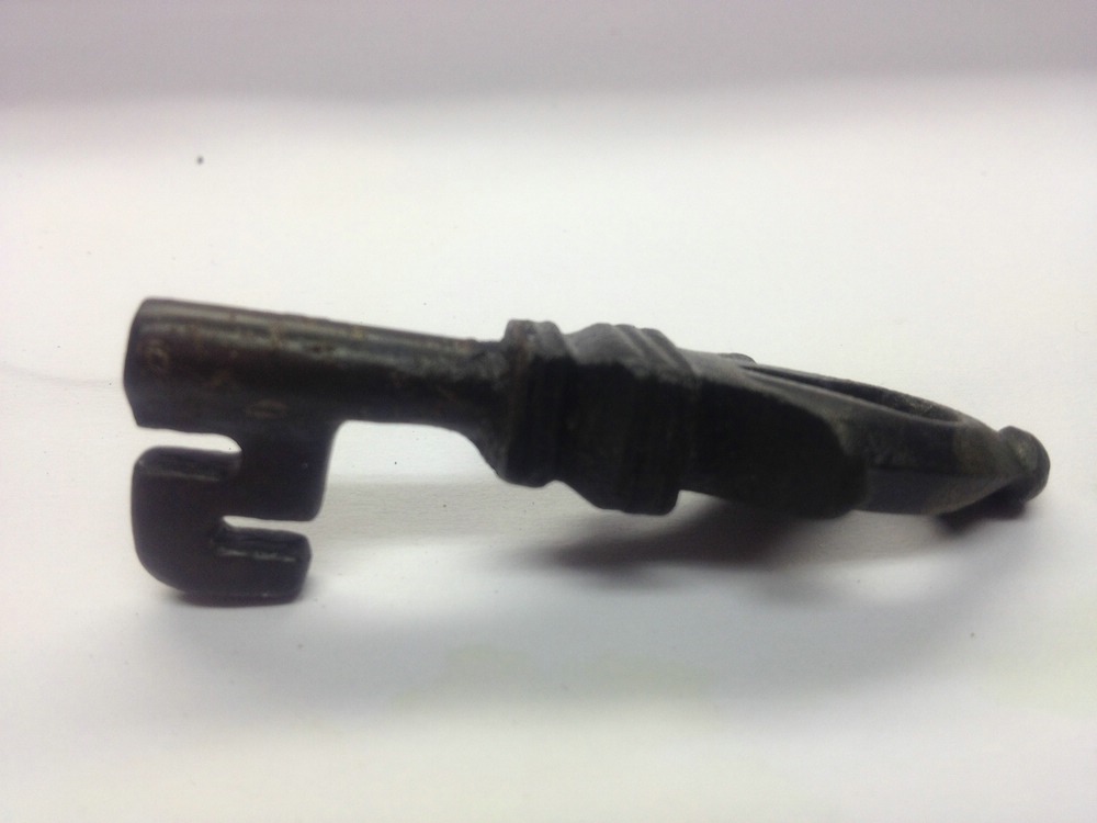

Nächsten Bilder.

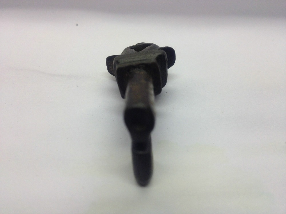

Beitragvon sicarius » Mi 20. Nov 2013, 00:12
Markus in welche Richtung zeigt der Bart bei röm. Schlüsseln. Der ist jetzt quer zum Griff. :?
gugf sicarius
