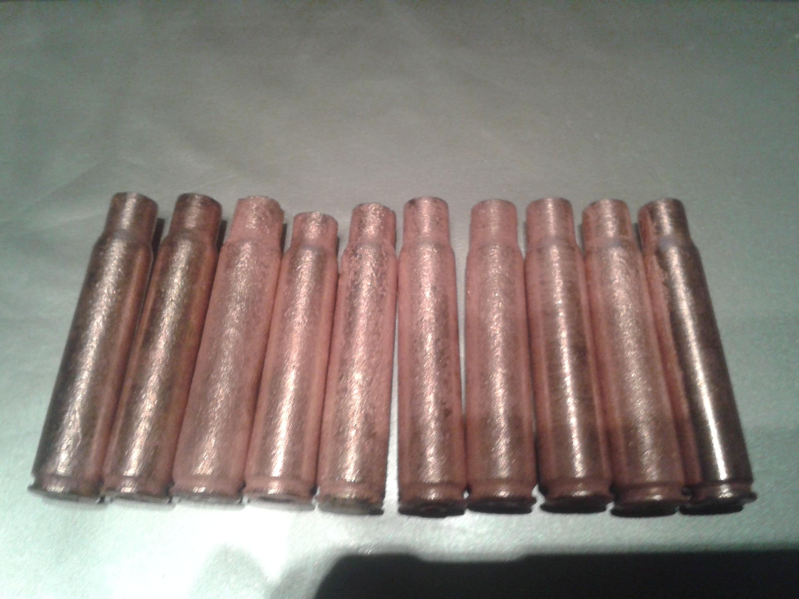

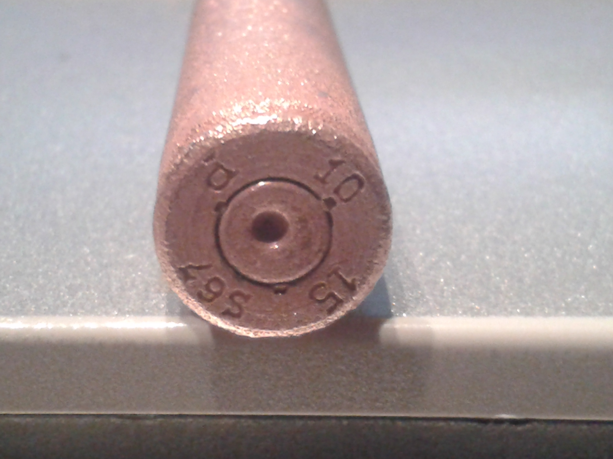

Es kommt immer wieder die Frage, wie verschossene Hülsen am besten gereinigt werden, oder Messing allgemein.
Ich lege in eine Dose Alufolie, lege darauf die Hülsen und übergieße das ganze mit 25 %igem Essig bis die Hülsen bedeckt sind.
Deckel auf die Dose und mindestens 24 Stunden stehen lassen. Mit klarem Wasser abspülen.
Dann mit feiner Stahlwolle polieren und keine Angst, es gibt keine Kratzer.

Beitragvon Niklot » Fr 24. Jan 2014, 22:15
Die laufen nicht mehr an wenn man sie nicht anfasst mit blossen Händen.
Es muss das Fett in der Haut sein das sie anlaufen lässt, sonst bleiben sie blank.
Mache danach nichts mehr mit ihnen,
ausser ihnen wieder einen neuen Sinn zu geben, indem sie eine neue Funktion bekommen.
Gruß Niklot
