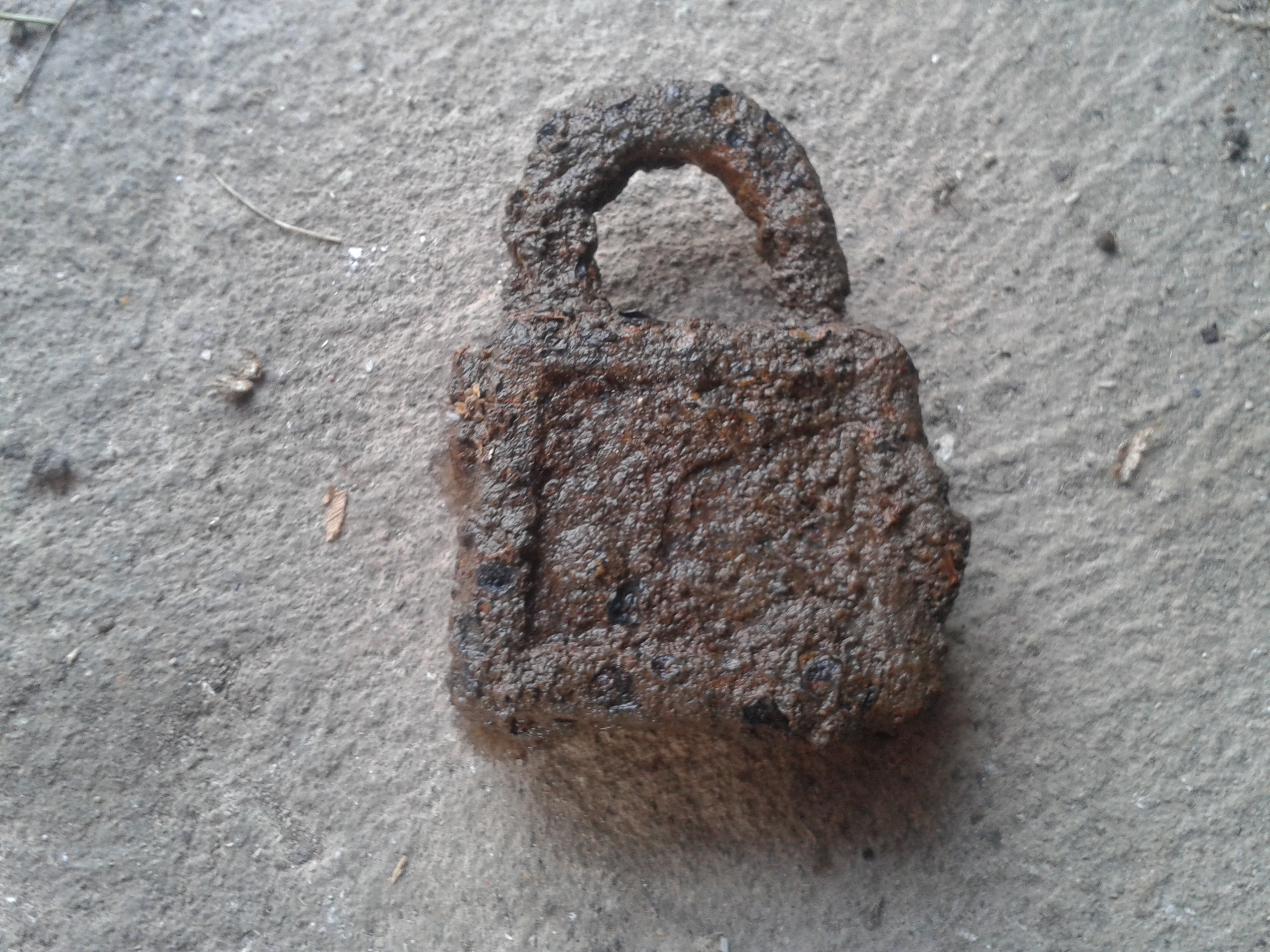

Inspiriert durch Matt habe ich in meinen Funden mal geschaut und ein fettes, schweres Kastenschloss rausgekramt um das erstmal von Rost zu befreien.
Bin nun selbst gespannt was am Ende dabei raus kommen wird.
Gruß Niklot
Mit klarem Wasser vom gröbsten Schmutz befreit
Beitragvon Ebinger1 » Mo 24. Mär 2014, 20:02
Wow, da kann man schon von richtigem Rost sprechen... :twisted:
Beitragvon raphaeloraphael » Mo 24. Mär 2014, 20:46
Echt super teil.da hilft erst Hammer. :D

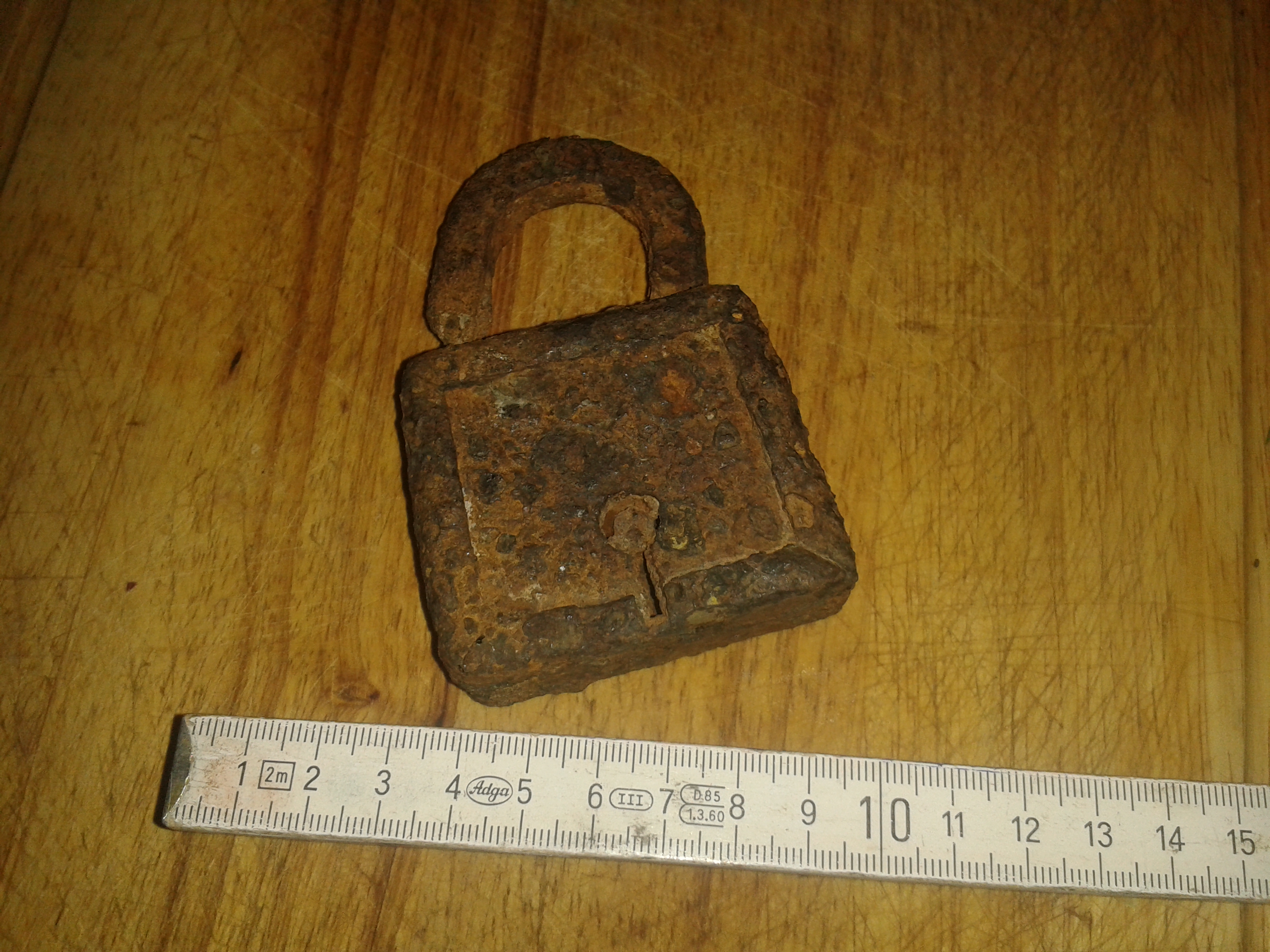

Beitragvon Niklot » Di 25. Mär 2014, 06:55
Nach 28 Stunden in einer 50%igen Oxalsäurelösung war diese tief dunkelbraun durch den sich lösenden groben Rost.
Mit einer Schuhbürste und warmem Wasser habe ich es vom losen Rost befreit, dann im Backofen bei 250 Grad getrocknet, gebacken, erhitzt und den Rost der sich dann noch löste durch leichtes klopfen entfernt.
Das Resultat kann sich bis hier her schon sehen lassen wie ich finde.

Beitragvon matt. » Di 25. Mär 2014, 07:33
Das schaut echt nicht schlecht aus. .das zeug ist gut was du da nimmst :thumbup mal schaun wenn es fertig ist ;) Danke fürs zeigen...Gruß matt.
Beitragvon redflat » Di 25. Mär 2014, 08:30
Hi Niklot.
Finde das Schloss ist Toll geworden! :thumbup
Wo bekommt man diese Oxalsäure her?
Sollte man dann nicht auch das Teil in dest. Wasser einlegen wegen der Entsalzung?
Habe auch einige rostige Eisenteile gesammelt und will mal an die Restauration ran gehen, wenn ich zeit hab. Bisher liegen die Teile in einem Wasserbad zur Entsalzung.

Beitragvon EX4 » Di 25. Mär 2014, 10:19
Sieht gut aus, ich werde mir mal oxalsäure bestellen!
Mit was wird das gemischt?
Entsalzt ist das Fundstück zwar nicht aber schon mal gut vom rost befreit!
Gruß Sherlok

Beitragvon Niklot » Di 25. Mär 2014, 13:17
Die Oxalsäure hab ich bei Ebay gekauft, gibt es in verschiedenen Gebinden, also ist es frei verkäuflich.
Angeboten wird es mit 99,9 %igem Säuregehalt, schaut aus wie Salz.
Wenn der grobe Rost vom Fundstück runter ist, dann braucht man für das entsalzen natürlich wesentlich weniger Zeit und kann eher mit dem konservieren beginnen.
Beitragvon Ebinger1 » Di 25. Mär 2014, 13:39
Also ich rechne auch immer mind. 4 Wochen pro 100 Jahre im dest. Wasser.
Da ist man auf der sicheren Seite...
