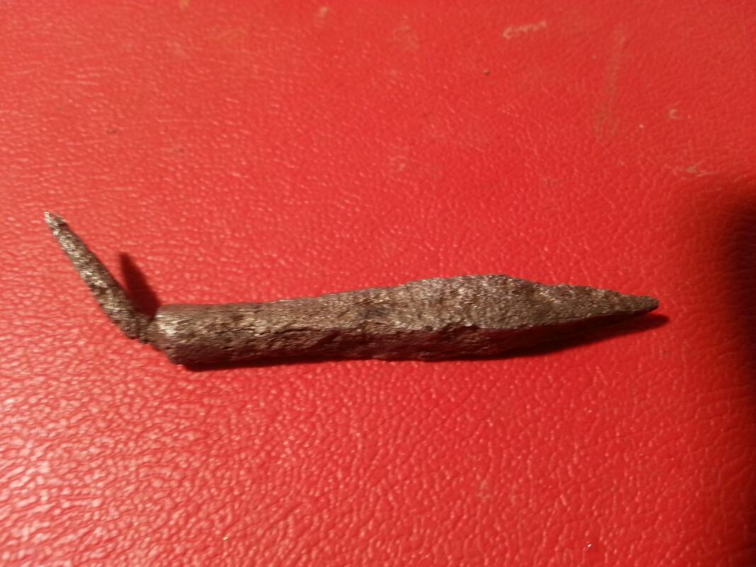

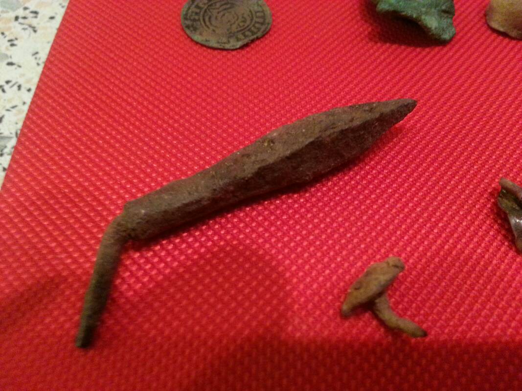

Hey Leute, hab jetzt meinen Armbrustbolzen 3Wochen in Obstessig gelegt. Immer wieder gebürstet und Essig gewechselt
Ich finde das Ergebnis kann sich sehen lassen :jump: . Anschließend für ein paar Monate ins destillierte Wasser . Anbei gleich noch ne Frage wie versiegele das Teil anschließend am besten? Paraffin? ?

Beitragvon Petroz » Di 29. Jul 2014, 15:53
Gut gemacht Manni :winken: sieht echt sauber aus :thumbup

Beitragvon Manni17 » Di 29. Jul 2014, 15:57
Petroz hat geschrieben:Gut gemacht Manni :winken: sieht echt sauber aus :thumbup
MfG Petroz
:thanks Petroz hast du vielleicht auch einen Tip zum versiegeln :?:

Beitragvon Petroz » Di 29. Jul 2014, 16:04
also ich nehme Bienenwachs,kannst du auch für Holzversieglung nehmen.Das Zeug gibt's im Baumarkt und ist gar nicht teuer.

Beitragvon Mr.Kite » Di 29. Jul 2014, 17:17
Wenn du es langfristig sicher konservieren willst, würde ich Hartparafin nehmen, kriegst du in der Apotheke.
Das Parafin erhitzen bis es leicht zu rauchen beginnt. Dann die Platte etwas zurückdrehen um die Temparatur zu halten. Danach legst du den Bolzen in das heiße Bad und läßt in solange drinnen bis keine Bläschen aufsteigen. So jetzt kannst du den Topf beiseite stellen und langsam abkühlen lassen, danach rausnehmen und abtropfen lassen. Das Parafin zieht so in jede Pore ein und das Teil ist gut konserviert.
Diese Methode hatte ich von anderen übernommen und bin ebenso sehr zufrieden damit. Gruß Kite
