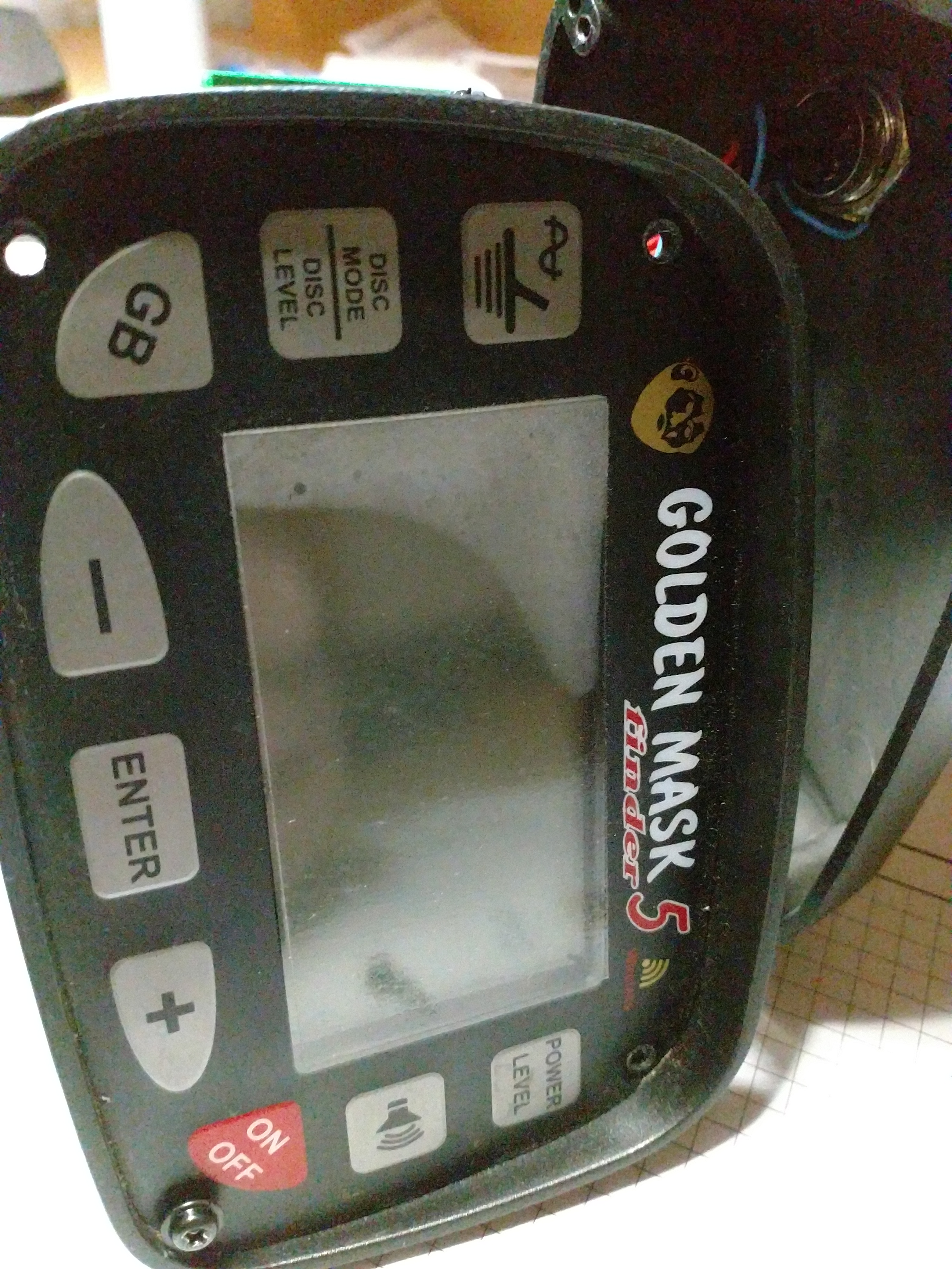

Heute waren wir 3 Leute auf Tour. Ich mit GM 5 und die andern zwei mit GM 5 +
Kann es sein das der GM 5 weniger beschlägt wie der Plus ?

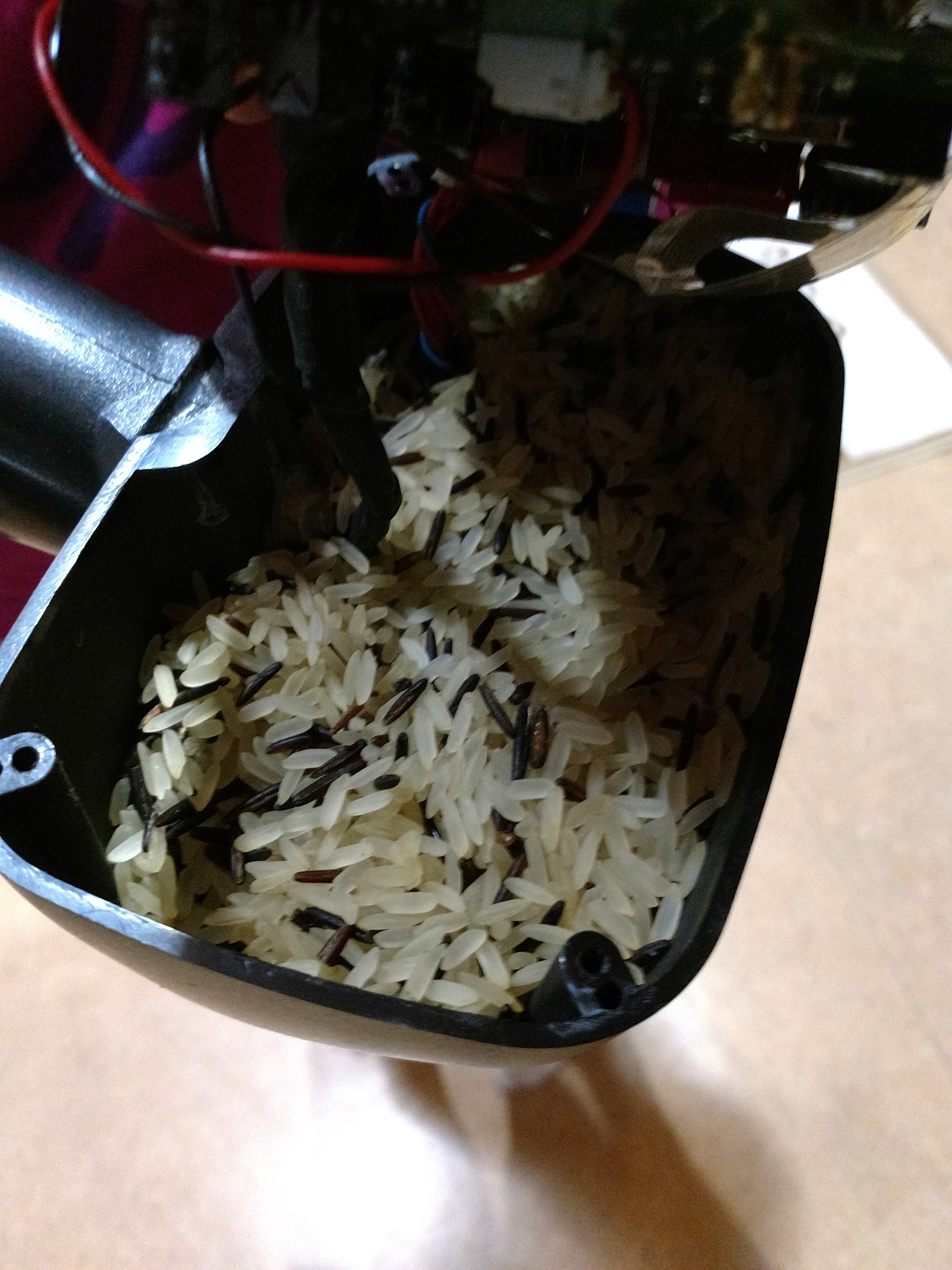

Ich lege ab morgen 4 Tüten rein mit den Kügelchen die man auch in neuen Schuhen findet.
Mein GM 5 war heute aber durch Stark Regen auch beschlagen und das
obwohl ich eine Leder Schutzhülle rauf hatte.
zuschrauben und morgen ist er trocken :lol:

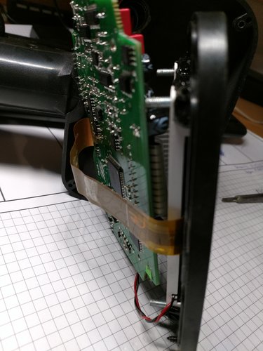

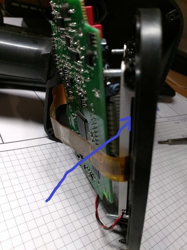

Ich denke mir die Nässe kommt über die Ränder am Display in das Gehäuse.
Schrauben Gummi Schutz und Display Versiegelung fehlen.
Wenn das Wasser im Gehäuse ist beschlägt das Display. Tropen genügen zum beschlagen. Schau mal im Bild das unten ist eine Öffnung. Die ist leider nicht abgedichtet.
Alle anderen Seiten sind mit einer Art schwarzen Silikon abgedichtet.
War auf Golden Mask 5 Plus bezogen. Ich hab mir nun das Display ein Gummi anfertigen lassen welches eindringen von Wasser Tropfen abhält.
(bekommt man beim Fenster Bauer für 5 Euro in Kaffee Kasse ). Ist eine Art Lippen Dichtung. Man kann auch mit Silikon oder einen einfachen Einweck Gummi
es versuchen. Die Schrauben vom Display habe ich mit Teflon Band umwickelt.
