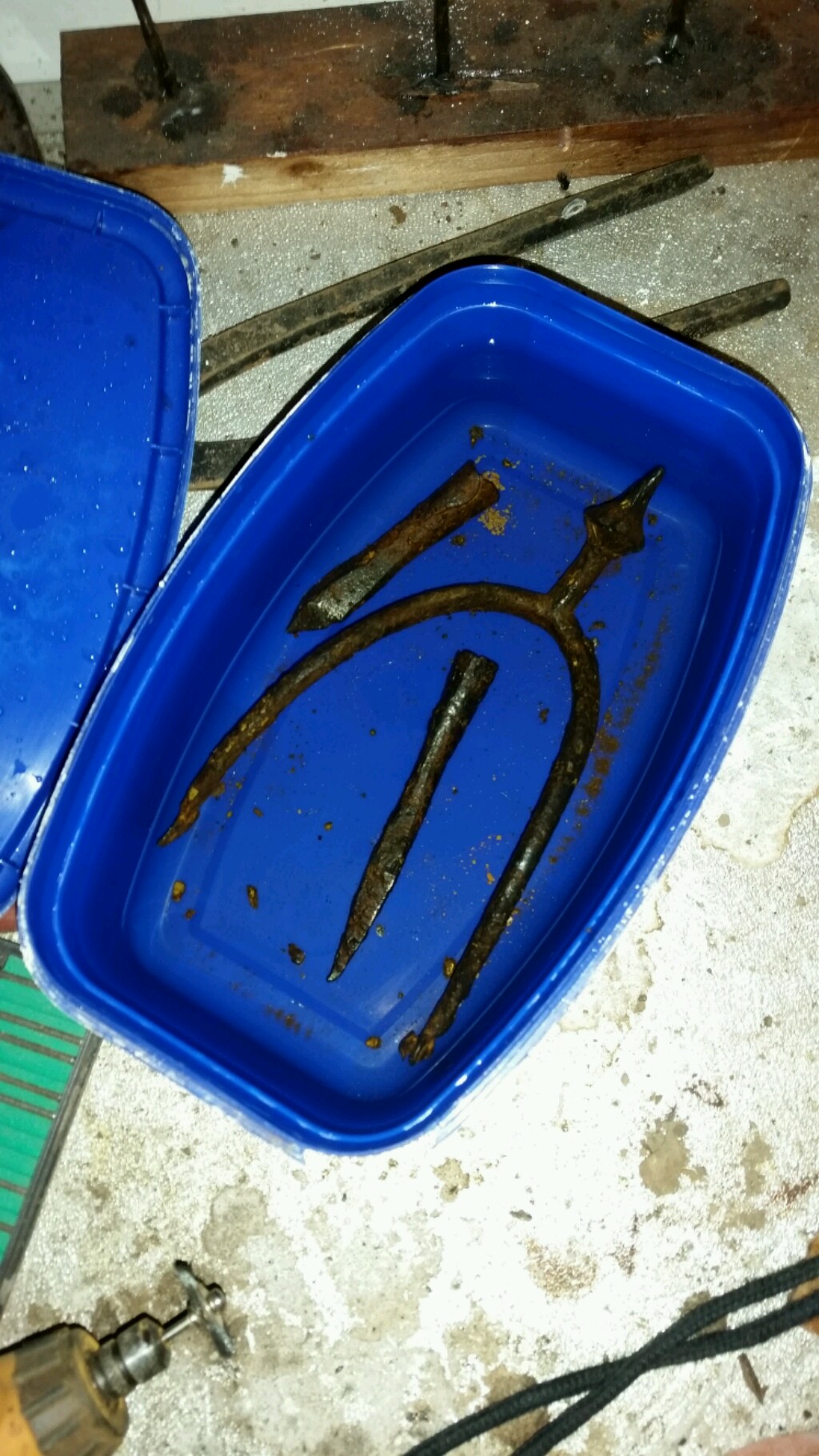

SondenJunky hat geschrieben:Wie lange dauert es diese Teile zu reinigen?
3 bis 4 Monate
EX4 Offline
Beiträge: 822
Wohnort: Main Spessart
Metallsonde: Teknetics G2
Beitragvon SondenJunky » Mo 16. Mär 2015, 19:09
Also 4 Monate entsalzen und dann mit Dremel bearbeiten und dann konservieren?
SondenJunky Offline
Beiträge: 807
Beitragvon EX4 » Mo 16. Mär 2015, 20:12
Ja, 4 Monate entsalzen und mit Dremel bearbeiten.
Zum Schluss noch in Paraffinwachs kurz köcheln.
Gruß Sherlok
EX4 Offline
Beiträge: 822

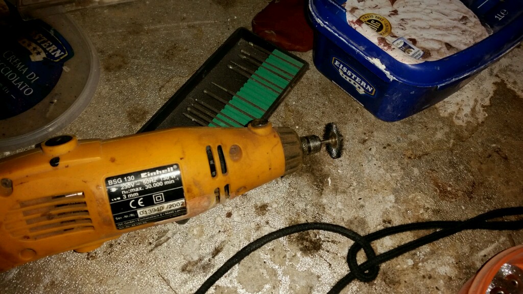

Beitragvon SondenJunky » Mo 16. Mär 2015, 20:21
Welchen Dremel nutzt du dass das Eisen nicht beschädigt wird ?
SondenJunky Offline
Beiträge: 807
Beitragvon EX4 » Mo 16. Mär 2015, 21:18
Stahlborsten Aufsatz, wichtig dabei Schutzbrille tragen.
Gruß Sherlok
