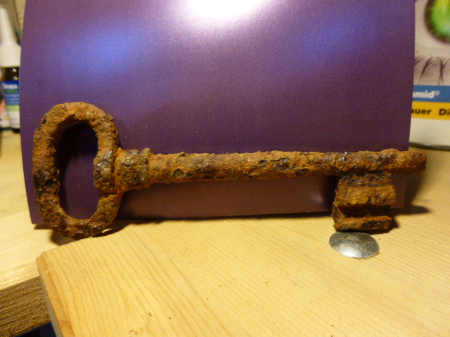

Beitragvon ROCKY-1971 » Do 4. Feb 2016, 23:02
Werde es auch mal probieren so wie es beschreiben ist . Habe was schönes gefunden :jump: :jump: :. Hoffentlich sucht der nicht noch sein Schlüssel :x :x

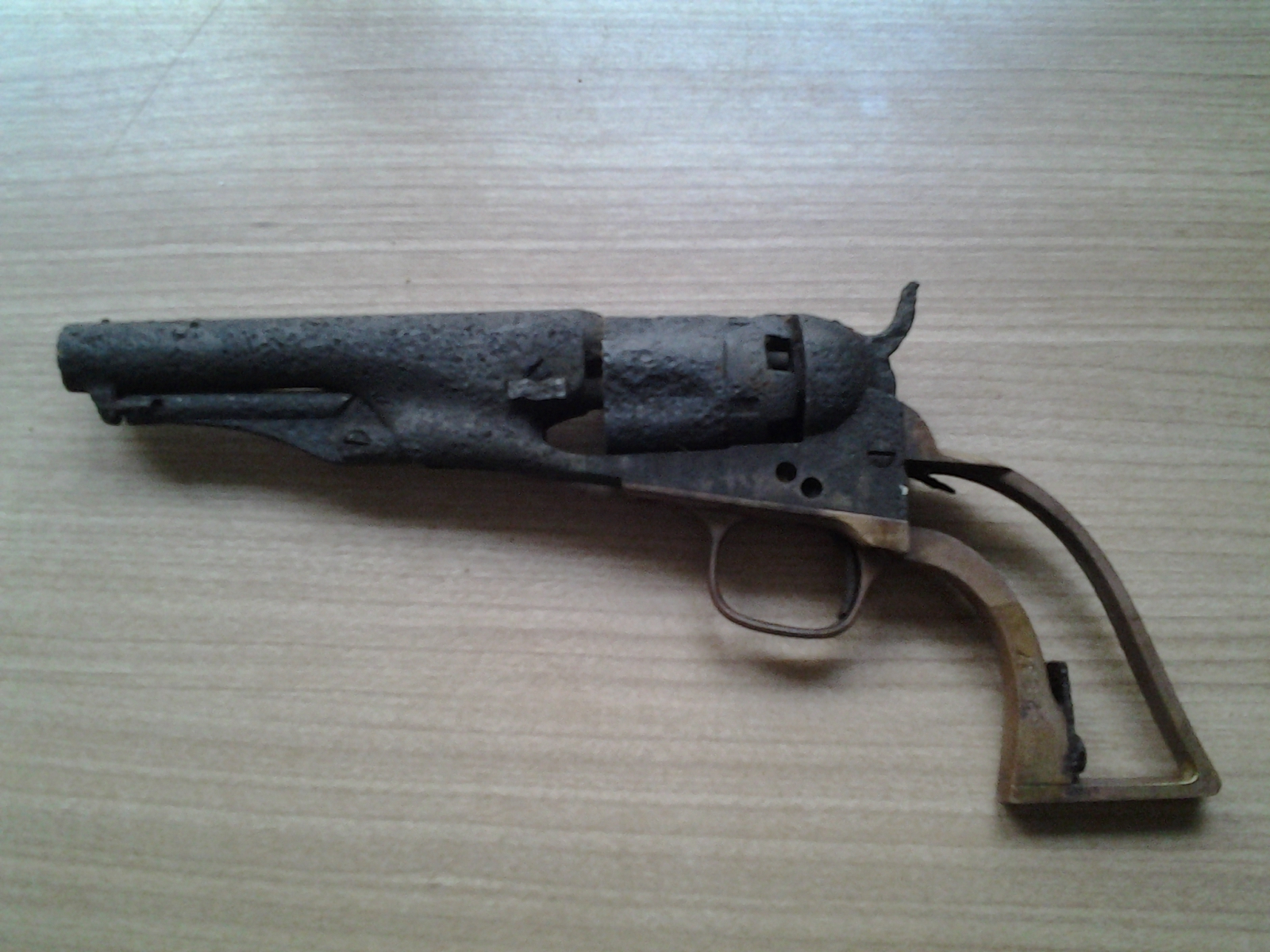

Beitragvon Osageman » Fr 5. Feb 2016, 17:30
Hallo Leute,
ich lege den zu entrostenden Stahl in 30% Salzsäure über Nacht ein.
Danach unter fließenden Wasser abwaschen und ab ins Bad der Phosporsäure ca.90% für etwa 3h.
Wieder abspülen,trocknen.Und jetzt in WD40 eingelegt für ca.48 h und anschließend noch ölig mit einer Schruppbürste abgeschruppt und getrocknet-fertich!! :jump:

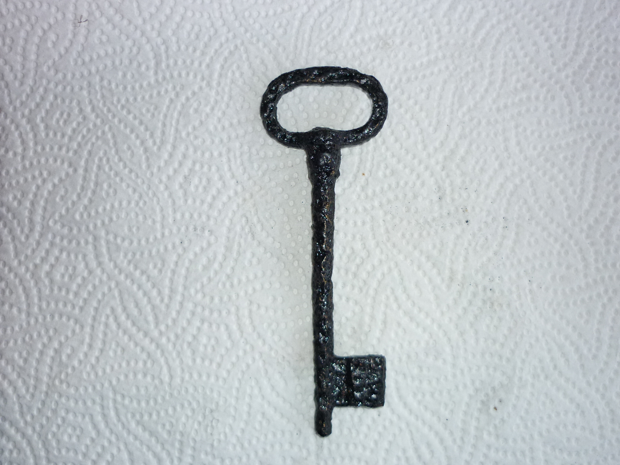

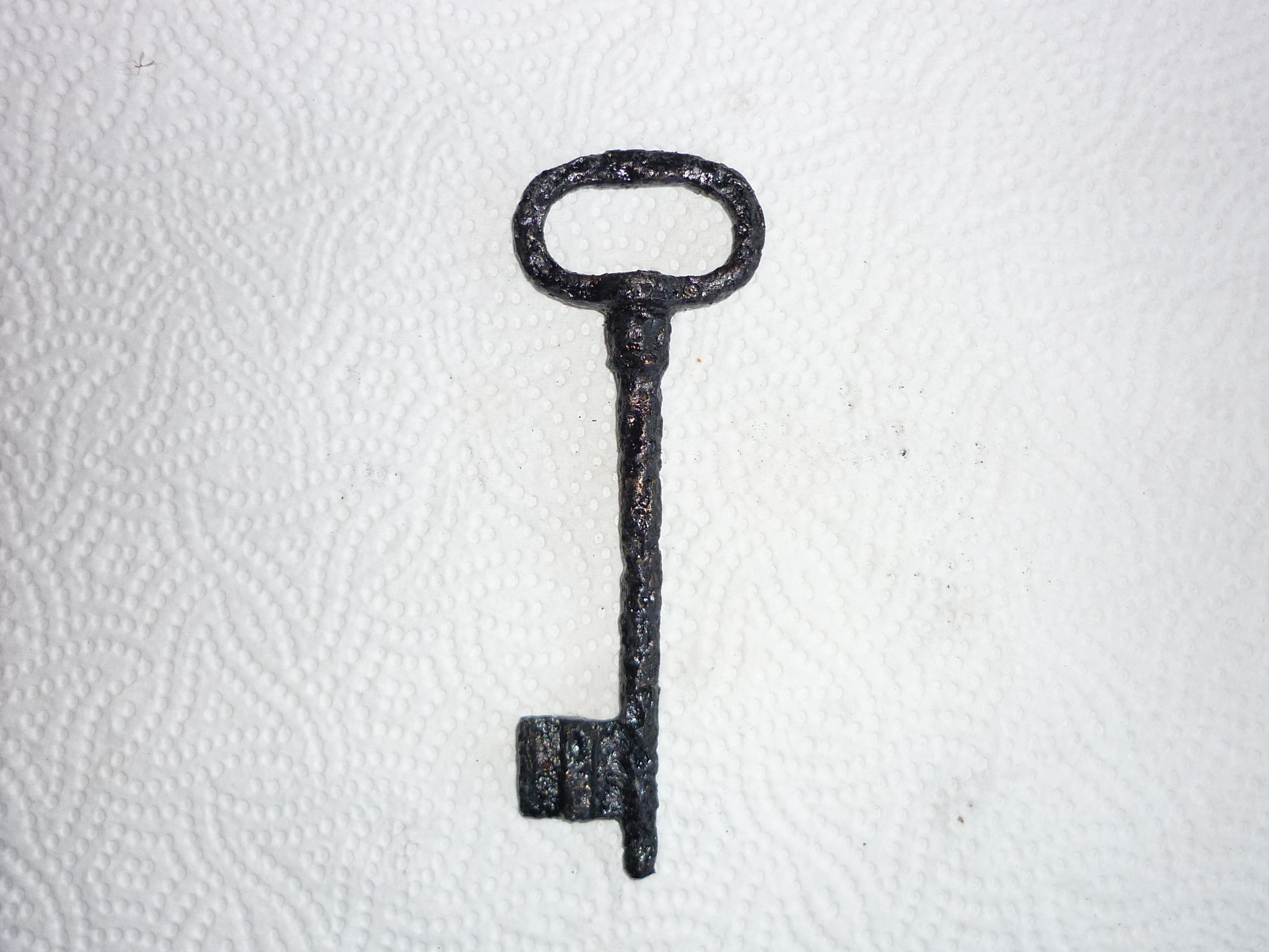

Beitragvon ROCKY-1971 » Do 4. Aug 2016, 20:55
So mein Schlüssel ist jetzt fertig . Wurde am 05.02.16 bis zum 02.08.16 in destillierten Wasser eingelegt , und immer 2 mal die Woche abgebürstet und das Wasser gewechselt . Und so sieht er jetzt aus :thumbup :thumbup :thumbup
