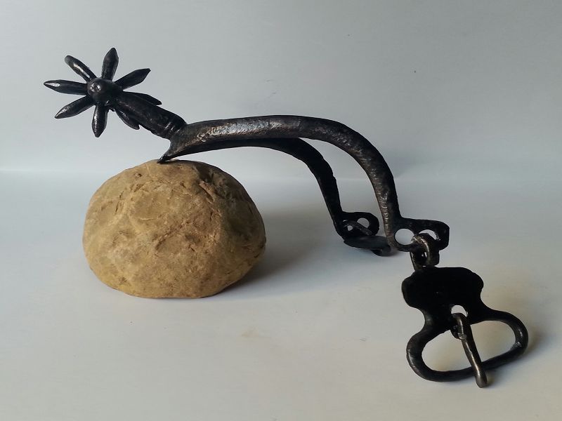

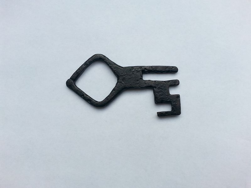

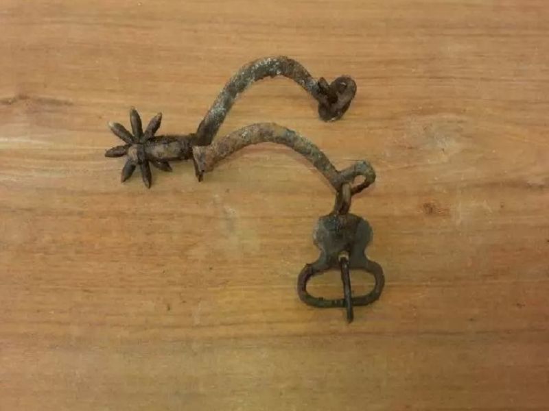

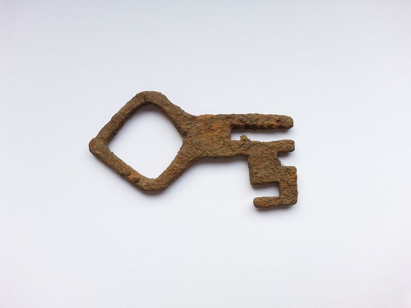

Hier erkläre ich Euch, wie ich Eisen schonend restauriere.
Was braucht man dazu:

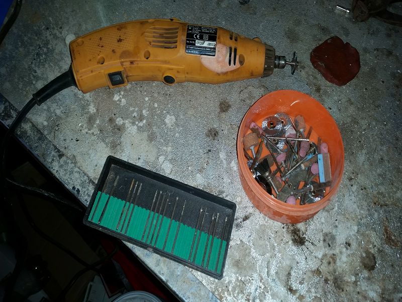

Dremel
Dremel Aufsätze z.B. wie zu sehen Stahlborstenaufsatz
Schutzbrille (wichtig bei Stahlborsten)
Staubmaske
Dest. Wasser

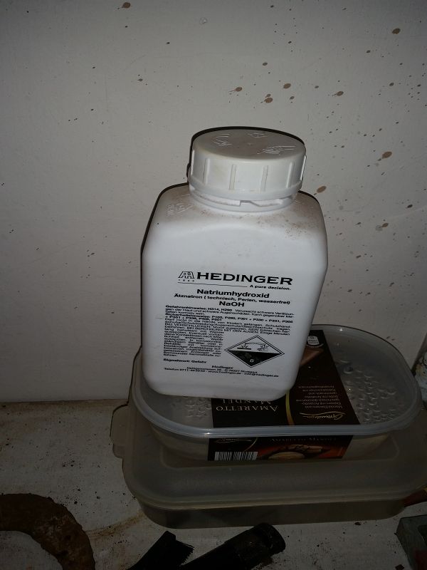

Natriumhydroxid
Rostumwandler (Tannin)
Paraffin Wachs
kleiner Hammer (für Rostblasen9
Der Vorgang:
Zuerst enferne ich mit dem Dremel mit Stahlborsten Aufsatz den angesetzten Rost.
Rostblasen entferne ich, wenn möglich, vorsichtig mit einen kleinen Hammer.
Wichtig ist, die Magnetischicht (dunkle Schutzschicht) nicht beschädigen!

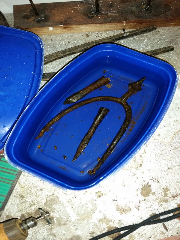

Nun bereite ich das dest. Wasser vor.
Das dest. Wasser erhitze ich vorher leicht, das sich das Natriumhydroxid besser auflöst, das verhindert das Nachrosten im dest. Wasser.
Zu dem dest. Wasser gebe ich immer nach Gefühl 2-3 teelöffel Natriumhydroxid dazu.
Achtung vor den Dämpfen!
Sobald das dest. Wasser mit dem Natriumhydroxid angefertig ist, lege ich das vom Rost befreite Fundstück rein.
Das dest. Wasser beobachte ich fast täglich.
Sobald es sich rostig verfärbt, wird das Fundstück aus dem dest. Wasser geholt und vorsichtig mit Dremel wieder bearbeitet, aber nicht die Magneti Schicht beschädigen!
Nun wird wieder neues dest. Wasser angemischt, mit dazu Natriumhydroxid.
Das ganze wiederhole ich so oft, bis mir mein Gewissen sagt es ist jetzt fertig für die weitere Behandlung.
In der Regel sagt man, ist das Fundstück 600 Jahre alt, muss es mindestens 6 Monate im dest. Wasser entsalzt werden.
Es kommt halt immer darauf an, in was für einem Zustand das Fundstück ist.
Ich restauriere schon ein paar Jahre, andere machen es noch genauer und messen den PH Wert, was ich nicht mache.
Das Fundstück ist nun entsalzt, wie gehts weiter?
Es gibt verschiedene Methoden.
Manche verwenden Paraloid, andere Zaponlack, ich verwende auch wenn es in der Wohnung stinkt das Paraffin Wachs.
Bevor man das Fundstück mit Wachs beschichtet, sollte es vorher trocken sein.
Manchmal kommt das Fundstück in den Ofen, oder ich lasse es an der Luft austrocknen.
Das Fundstück ist nun trocken, jetzt kommt die weitere Behandlung.
Oft verwende ich Rostumwandler (Tannin) das macht das Fundstück etwas dunkler, aber schützt vor weitere Korrosion.
Das Tannin kann mit dem Pinzel aufgetragen werden, oder das Fundstück direkt ins Tannin legen.
Nachdem das Tannin am Fundstück getrocknet ist, kommt das Paraffinwachs zum Einsatz.
Das Wachs erhitze ich, aber vorsicht, bitte dabei sein, meine Küche stand schon mal übelst unter Nebel :ironie
Sobald das Wachs seine Flüssigkeit erreicht hat, wird das Fundstück ins heiße Wachs gelegt.
Sobald keine Luftblasen mehr aufsteigen kann der Fund aus dem Wachs geholt werden.
Trocknen lassen und fertig ist das Fundstück.
ich denke das wichtigste wäre gesagt, falls noch Fragen offen sind, stehe ich gerne zur Verfügung!
