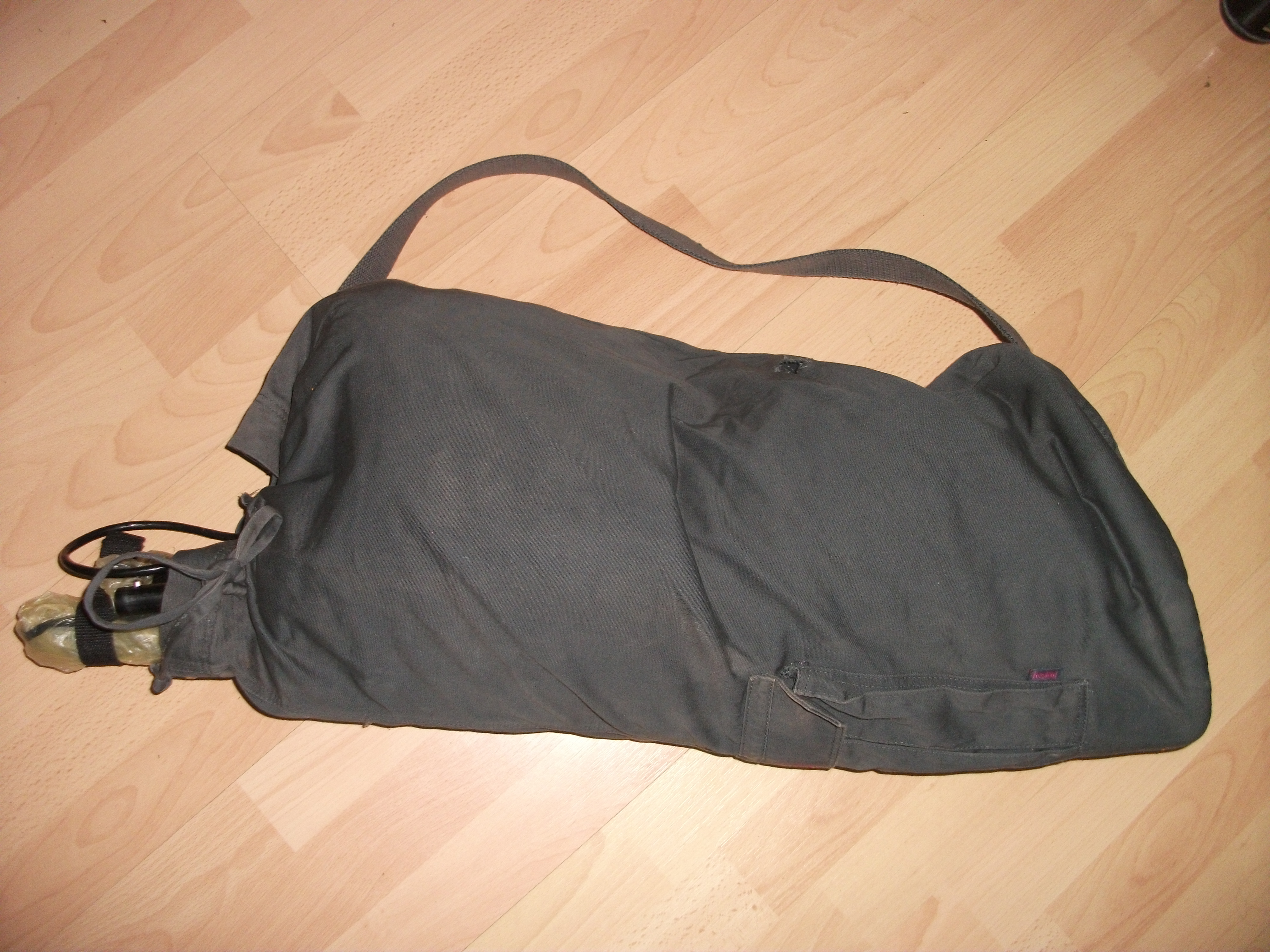

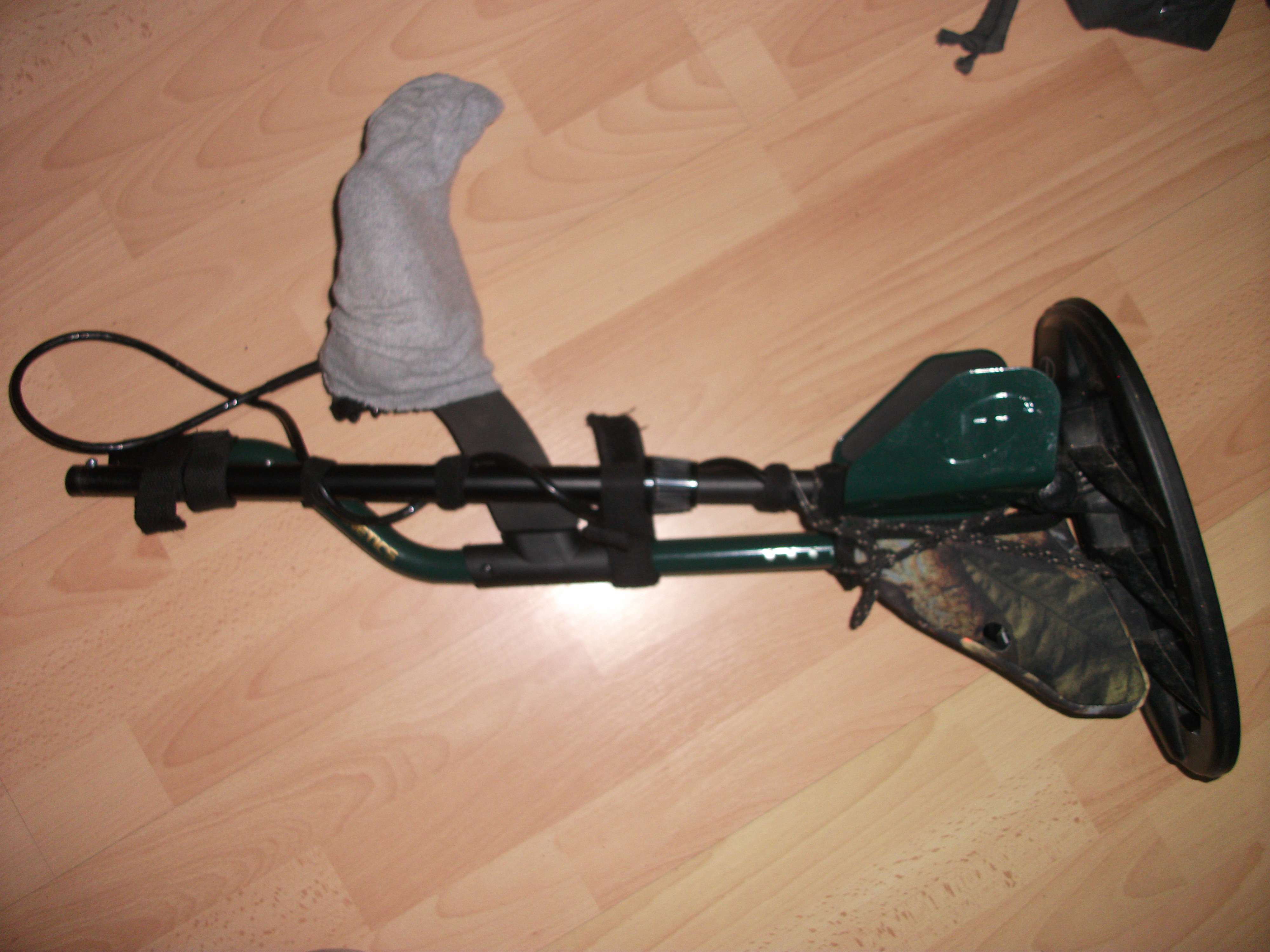

ich hat die scout im Auge da nur 560gr. und die stauprobleme hat ich auch.
hab nach langem rumprobieren nun diese Lösung.
Schau mal bei ebay die haben Rucksäcke wo Du eine 34er Spule reinbekommst.

Ist dein Rucksack ein Seesack? geht da noch ne Brotdose und 2 liter Wasser rein? Bin immer recht lang unterwegs und das hab ich mindestens dabei. ;-)
