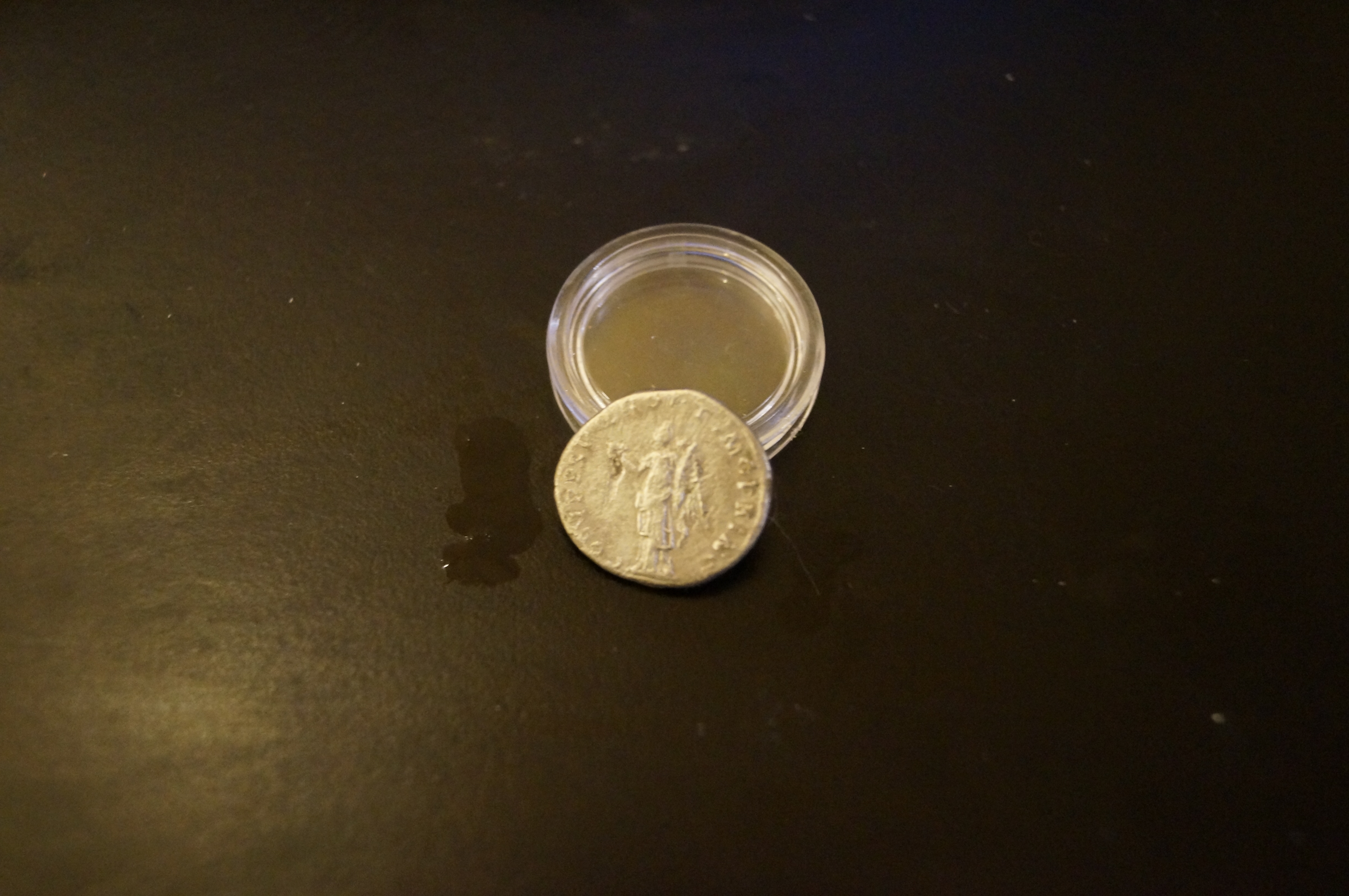

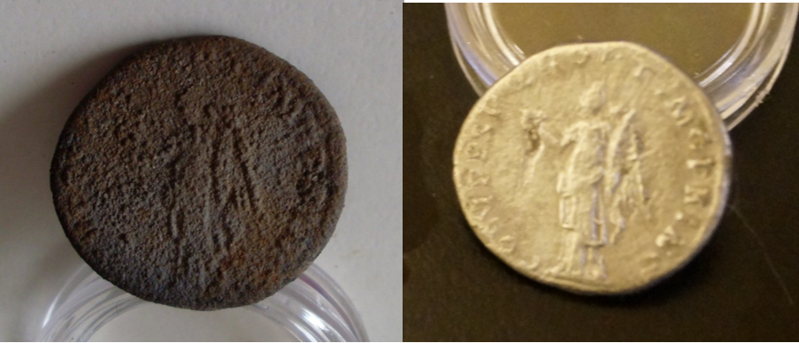

nach langer und mühseliger Reinigungsarbeit habe ich die Rückseite jetzt weitestgehend fertig. Auf der Vorderseite ist der Belag teilweise noch etwas hartnäckig. Ich hoffe dass sich da die starken Verkrustungen morgen nach dem Ölbad dann auch komplett entfernen lassen und ich die Münze fertig machen, polieren und nachpatinieren kann.
Eine gute Sache hat dieser hartnäckige, verbackene Überzug auf jeden Fall: Die Münze ist da drunter im absolut exzellenten Traumzustand!
Hier mal ein Bild von der gereinigten Seite und ein Vorher/Nachher Bild. Nicht über die Farbe auf den Fotos wundern, kommt von den Lichtverhältnissen beim Fotografieren. Wenn ich sie morgen komplett sauber bekomme dann mache ich nochmal neue Fotos mit Tageslicht.

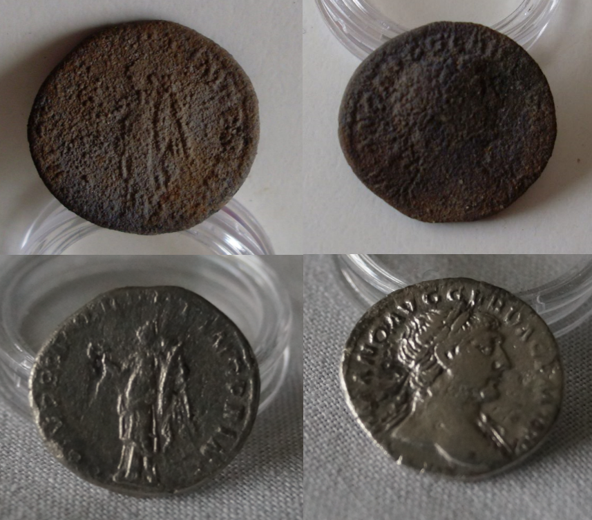

Beitragvon mdstr » Sa 7. Okt 2017, 14:39
Sooo, nach stundenlanger Reinigung annähernd fertig. Ein paar kleine hartnäckige Reste sind noch da auf der Vorderseite aber um die kümmer ich mich dann die Tage, hab erstmal genug von Reinigung ;)
Man erkennt so aber auch schon ganz gut den Unterschied:
