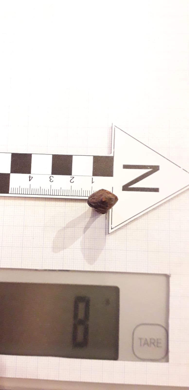

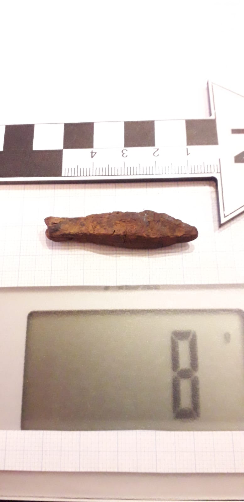

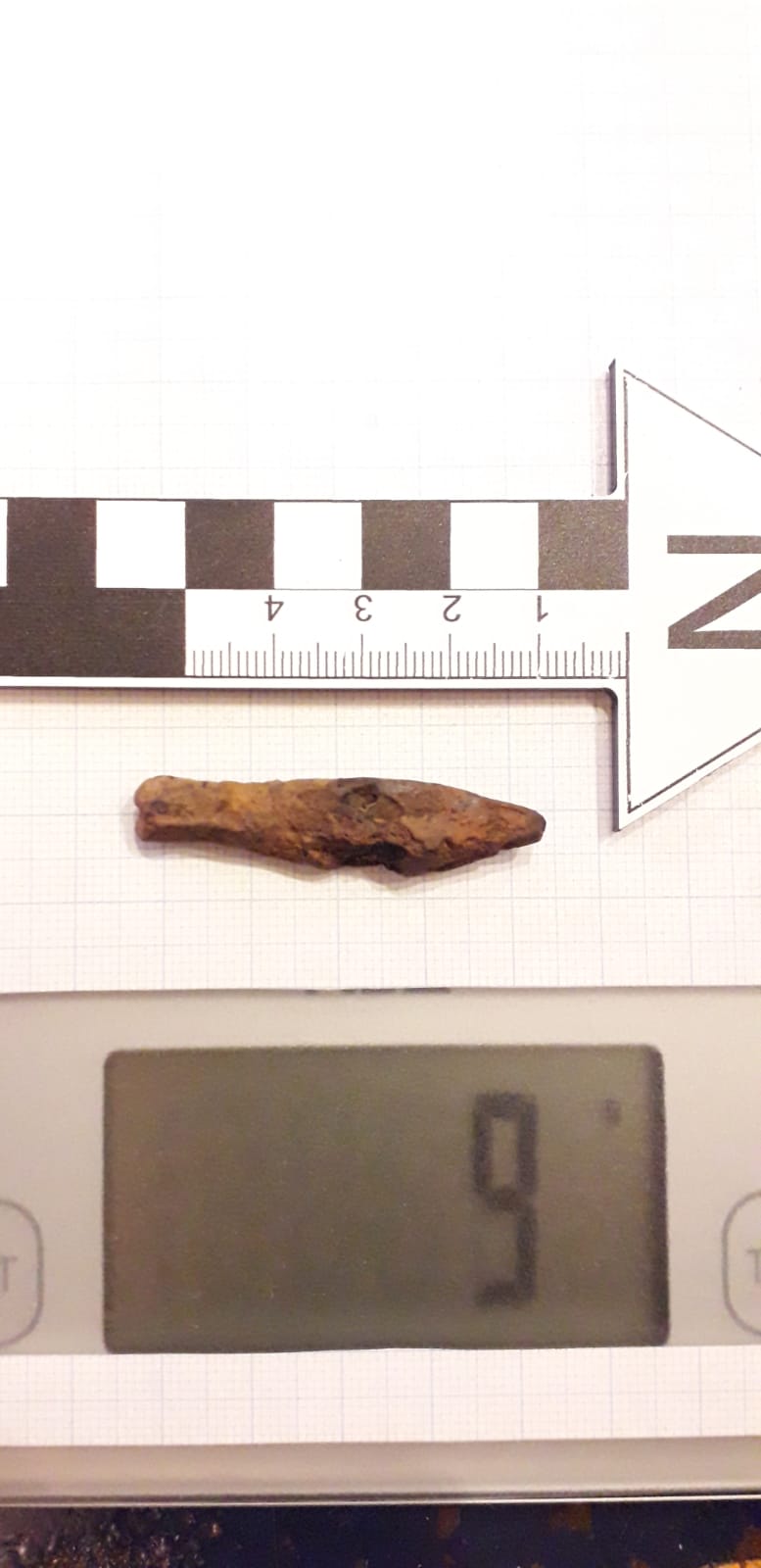

Ein Maulwurf warf mir neulich einen Rostklumpen vor die Füße. Da ich mit Fundreinigung noch nicht so viel zu tun hatte, versuchte ich mich mal an diesem Stück.Ich legte es ca. eine Woche in destilliertes Wasser, bürstete vorsichtig mit ner Dr. Best Erdreste und groben Rost ab und staunte nicht schlecht...aber schaut bitte selbst und sagt mir mal was es eurer Meinung nach ist und wie alt es sein könnte... :thanks im Voraus...
Pfeilspitze?
...andere Seite...
...Draufsicht
...memento mori
Gobbel-Bob Offline
Beiträge: 183
Metallsonde: Quest Q40
Beitragvon Hans_Marder » Di 30. Apr 2019, 21:55
Armbrustbolzen oder Pfeilspitze (Militaer) ab 15. Jhdt. An der Groesse der Tuelle koennte man sehen ob Pfeil oder Bolzen. Warste anner Burg unterwegs? Aso, leg den Bolzen jetzt fuer 10 - 12 Monate ins destillierte Wasser um die Mineralisierung raus zu bekommen, der broeselt Dir sonst irgenwann auseinander, Wasser regelmaessig wechseln,.

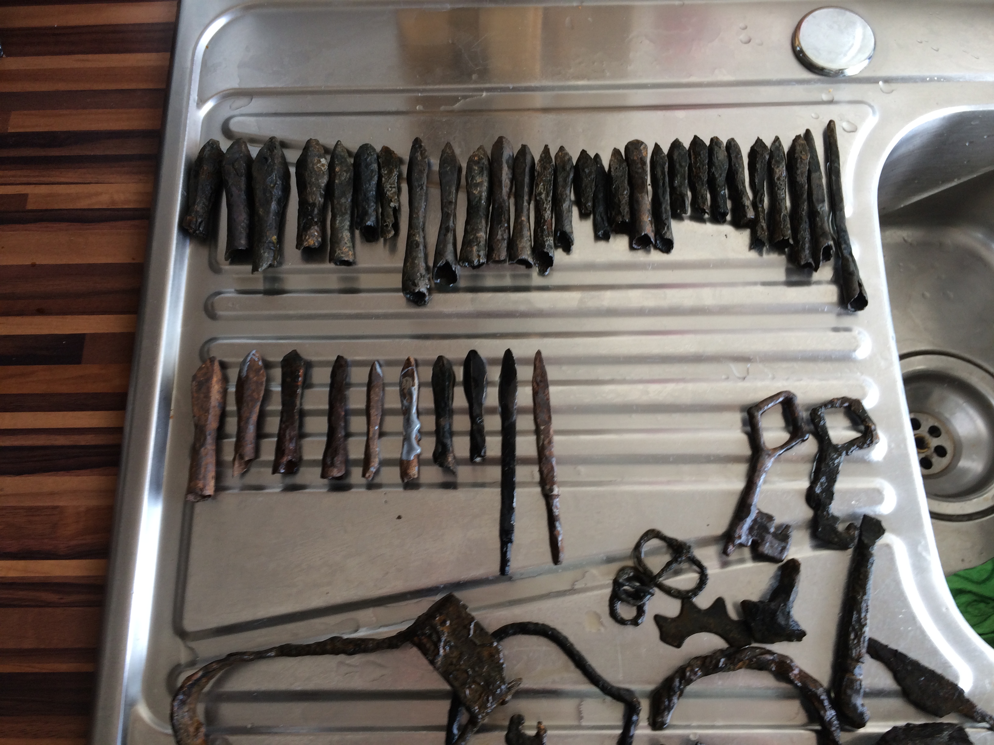

Das sind meine, die untere Reihe ist von letztem Monat. Sind aber inzwischen noch ein paar mehr geworden :-)

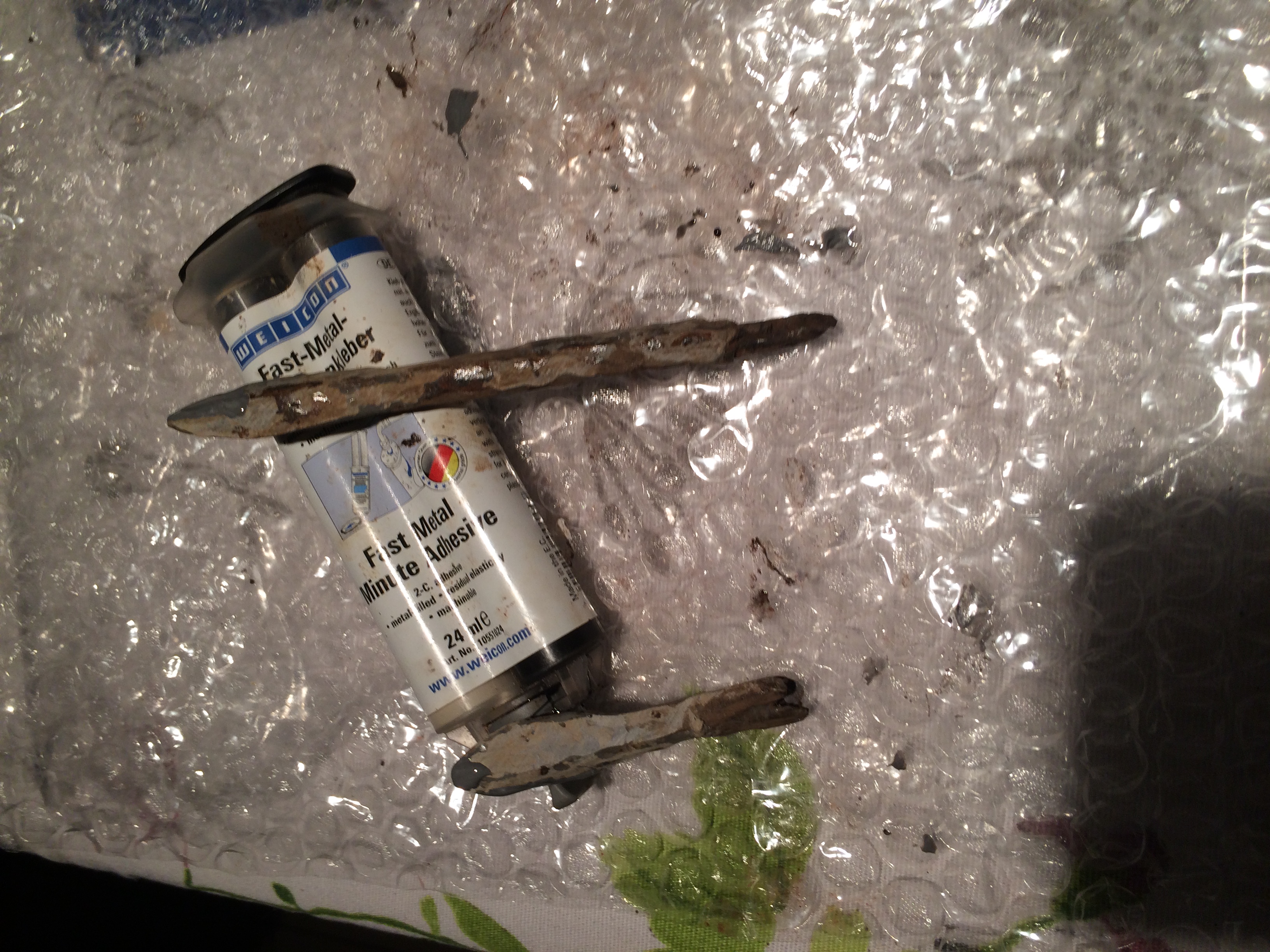

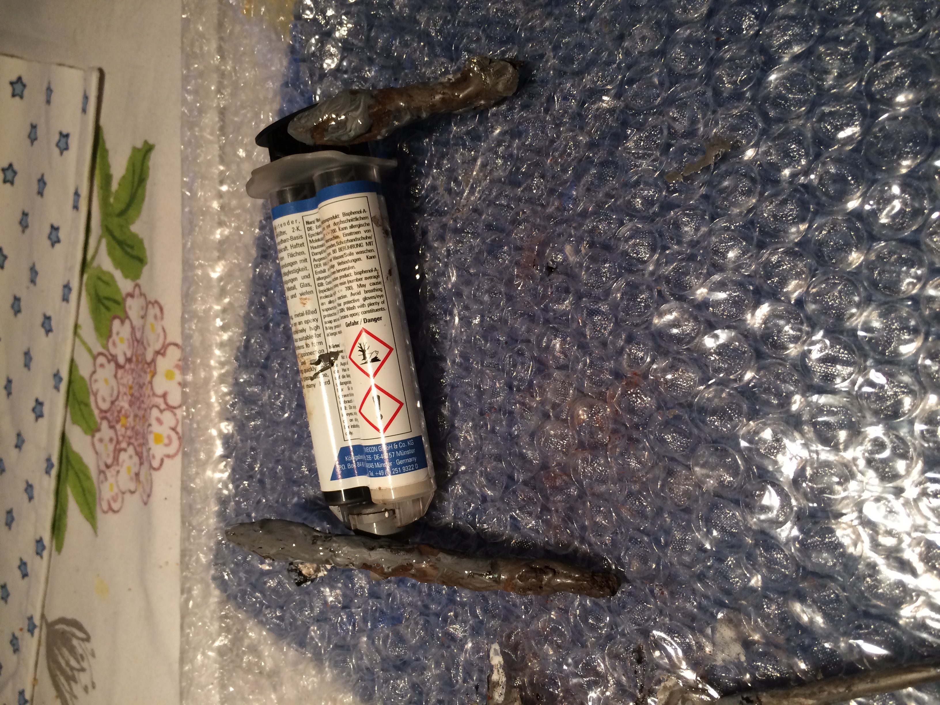

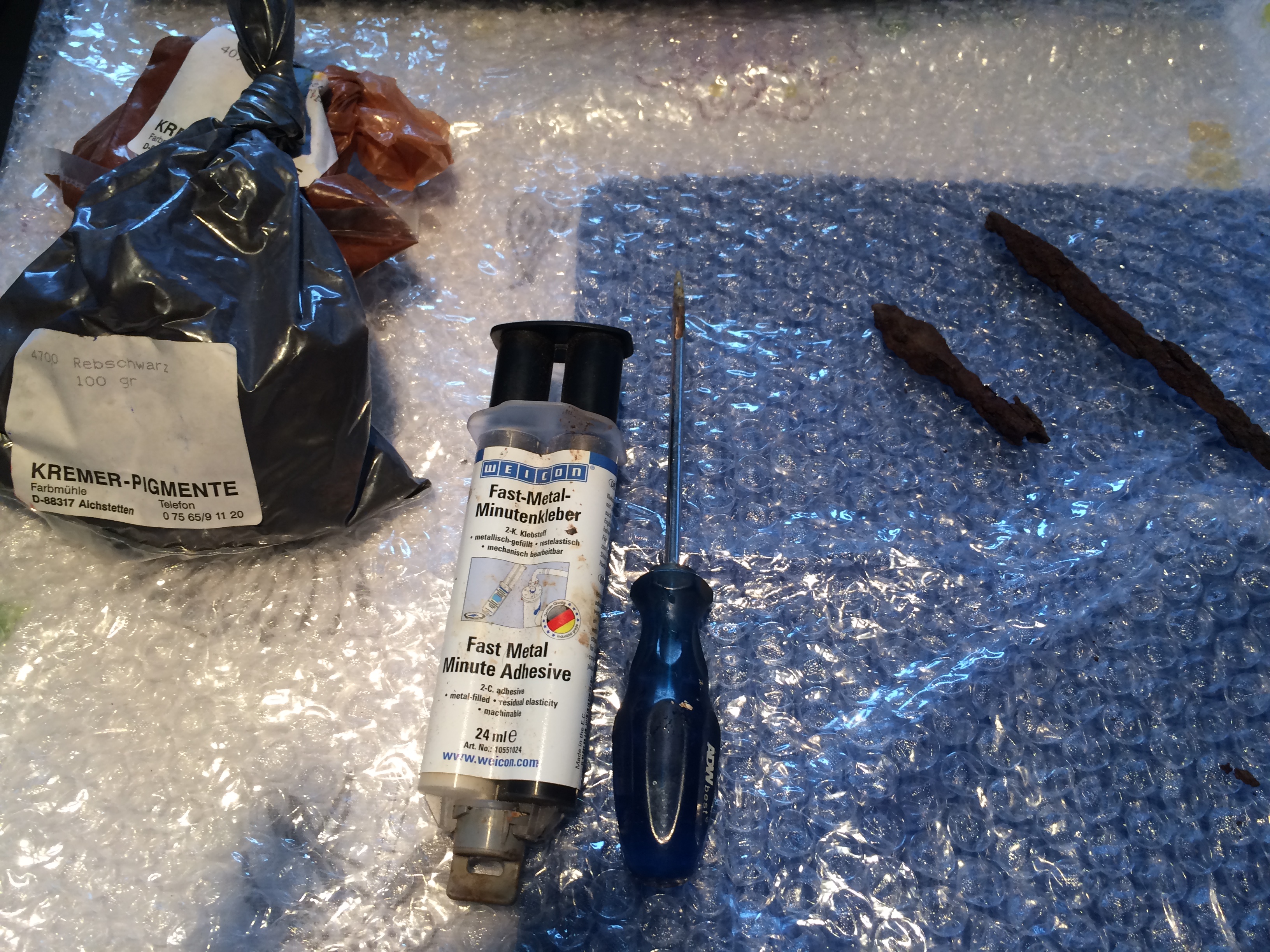

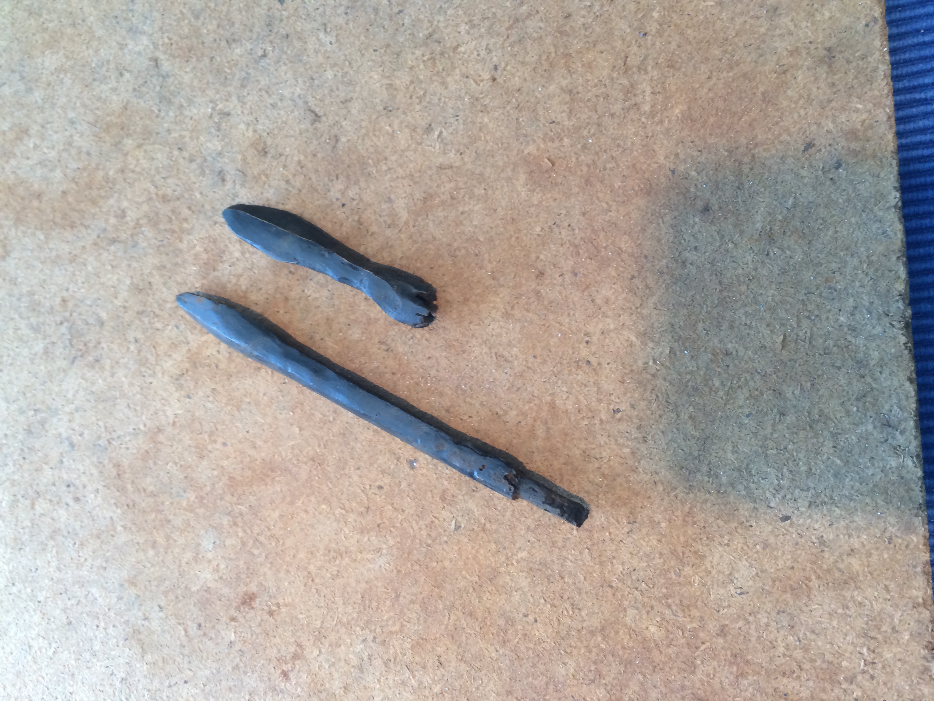

Also der Bolzen hat auf der einen Seite recht starke Schaeden, der wird Dir wohl nach einiger Zeit im Wasser weiter auseinander broeseln. Auf meinem Bild siehst Du an einigen Bolzen / Pfeilspitzen eine graue Masse, das ist Fluessigmetall. Wenn sie drohen auseinanderzubrechen repariere ich sie erst (auftragen / abfeilen auftragen / abfeilen) bis sie OK sind. Bei denen vom letzten Jahr habe ich das nicht gemacht und ein Teil bricht nun im Wasser auseinander

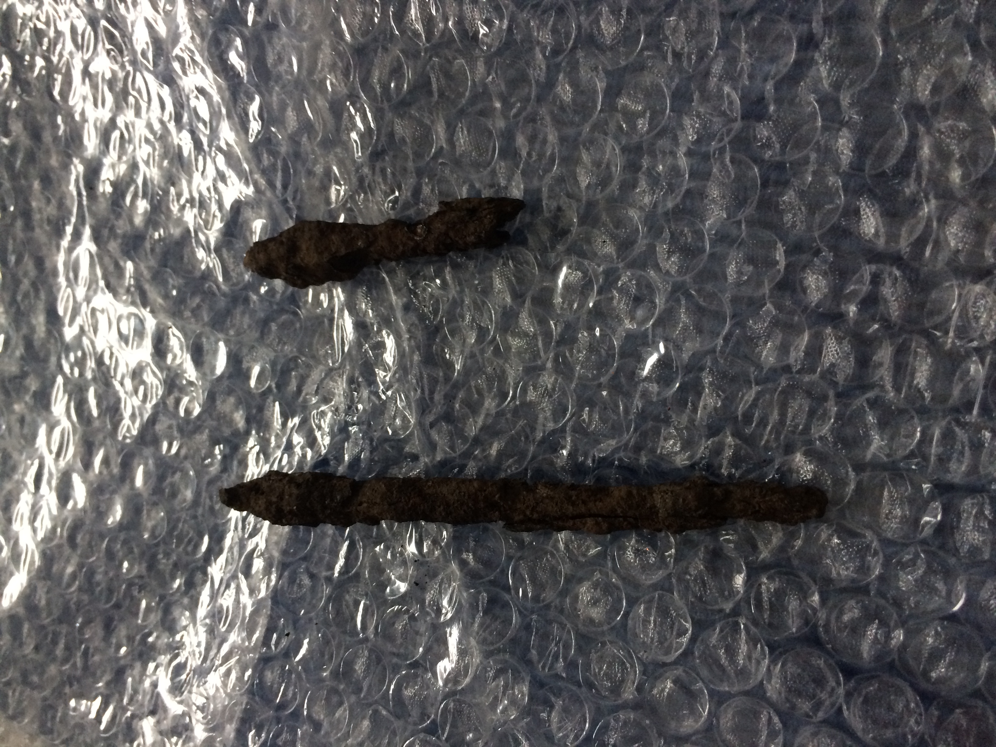

Kurz bebilderte Darstellung
Zustand nachdem sie aus dem Boden waren - Nadelwald
Nach den Ersten Behandlungen mit Fluessigmetall
und jetzt schwimmen sie fuer die naechsten Monate. Hab gestern bei denen von letztem Jahr gesehen das nur noch wenig Dreck raus kommt, vermutlich wird also ca 7 Monate im dest. Wasser ausreichen
