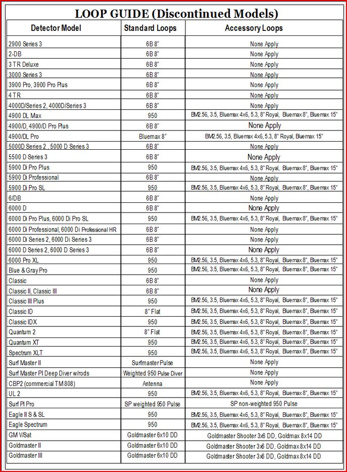

White`s pro plus 4900/D Altes Gerät, kann ich bekommen..Das Gerät hat eine beschädigte Spule und jene will ich neu kaufen wer weiß da Weiter wegen Steckerbelegung oder welche neue Whites Spulen da passen...?

Anders gefragt, sind die alten White.s-Geräte mit den neuen Spulen Kompatibel??

Normalerweise sollten am 4900 D (auch) die 8" Royal & 8"/15" BlueMax etc. funktionieren.

Noch mals Danke ,hat wieder geholfen diese Liste! :thanks :thumbup
