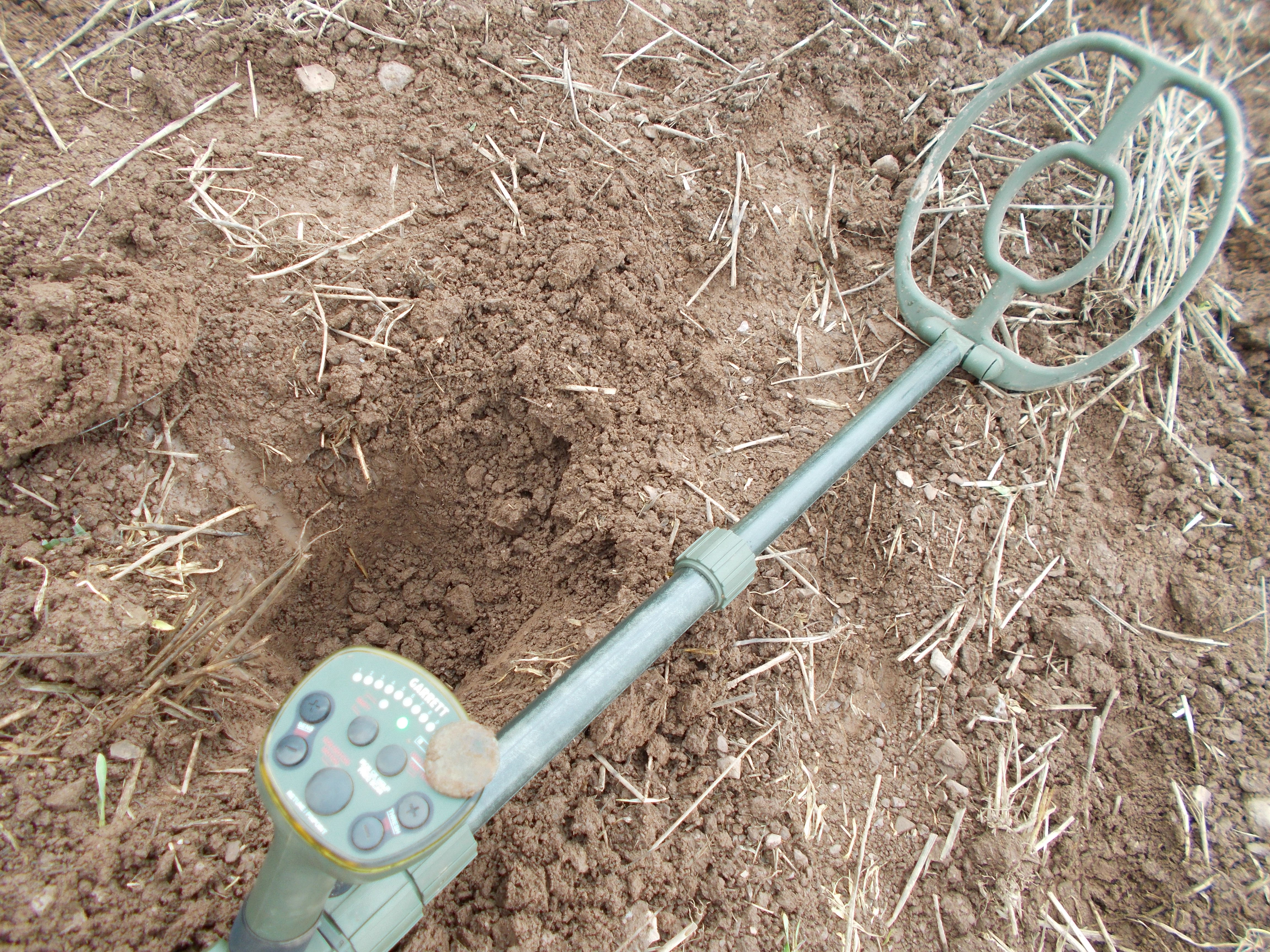

Vor dem Bodenabgleich wurde eine zum Testen in ca. 30cm vergrabene 50 Centmünze (flach im gestampften Boden liegend) nur schwer detektiert.
Nach dem Bodenausgleich wurde sie mit einem guten und grabungswürdigen Signal erkannt.

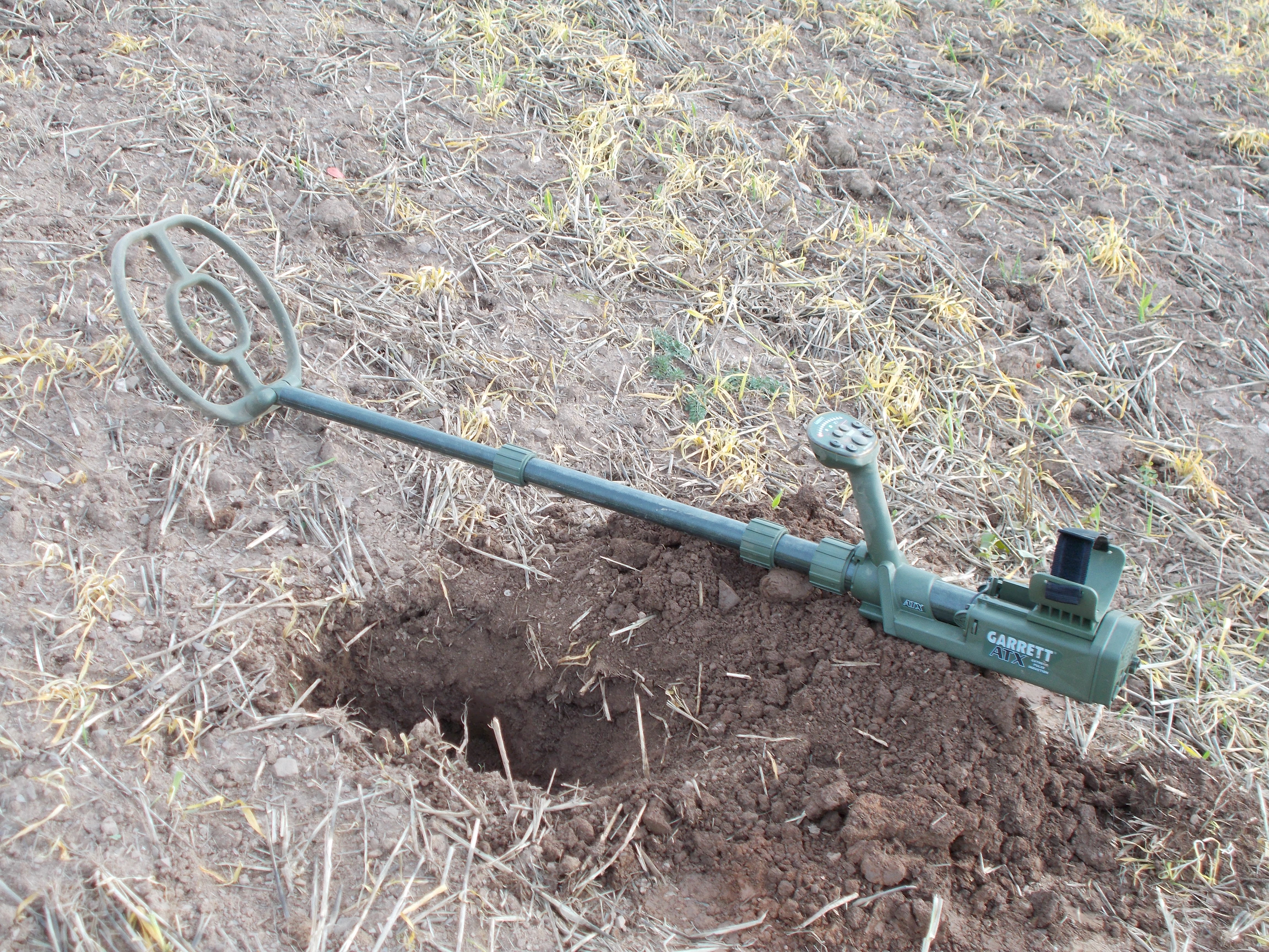

50 Cent in ca. 30 cm Ackerboden

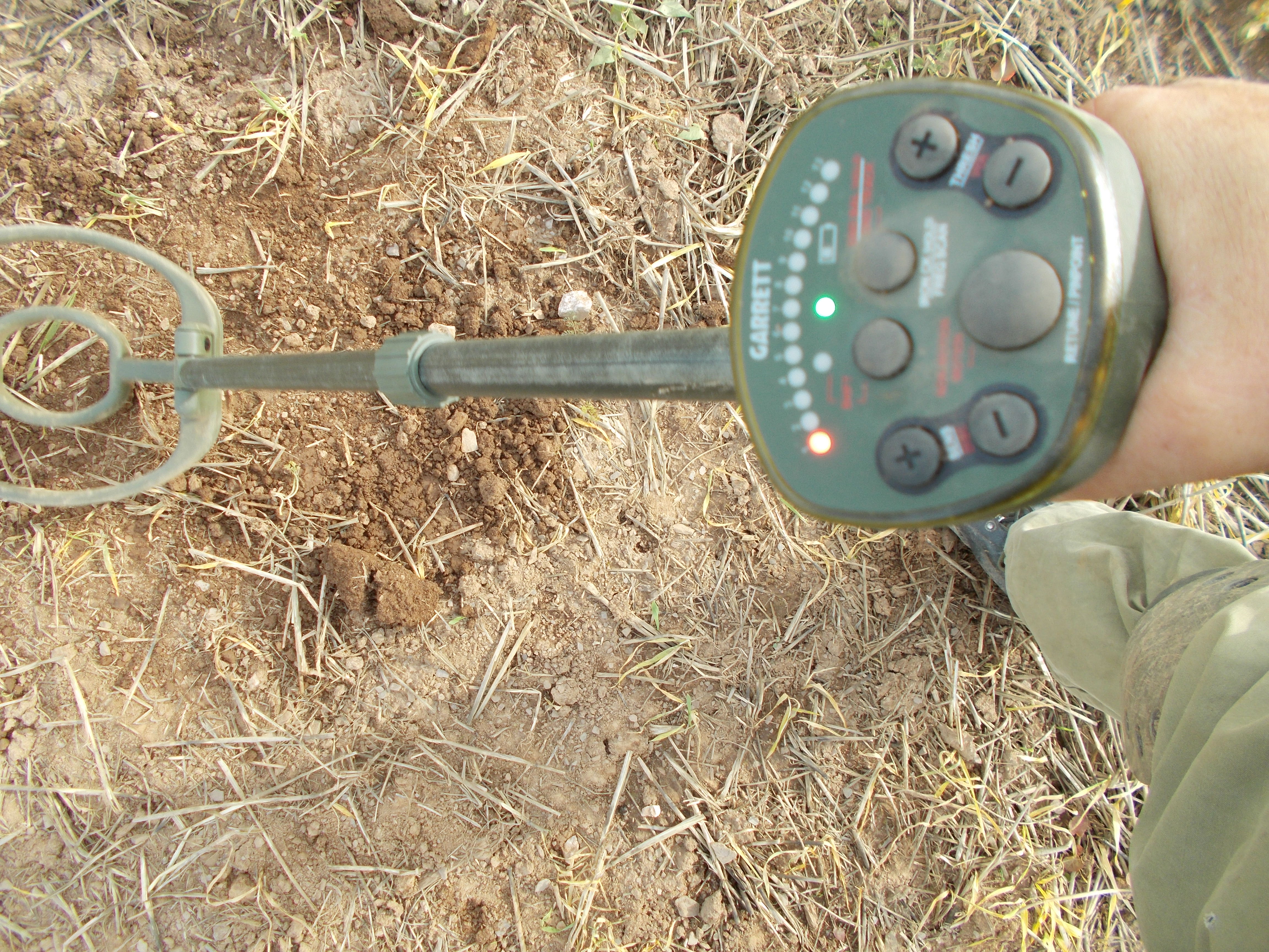

selbst etwa 10cm versetzt zum Objekt noch ein Signal

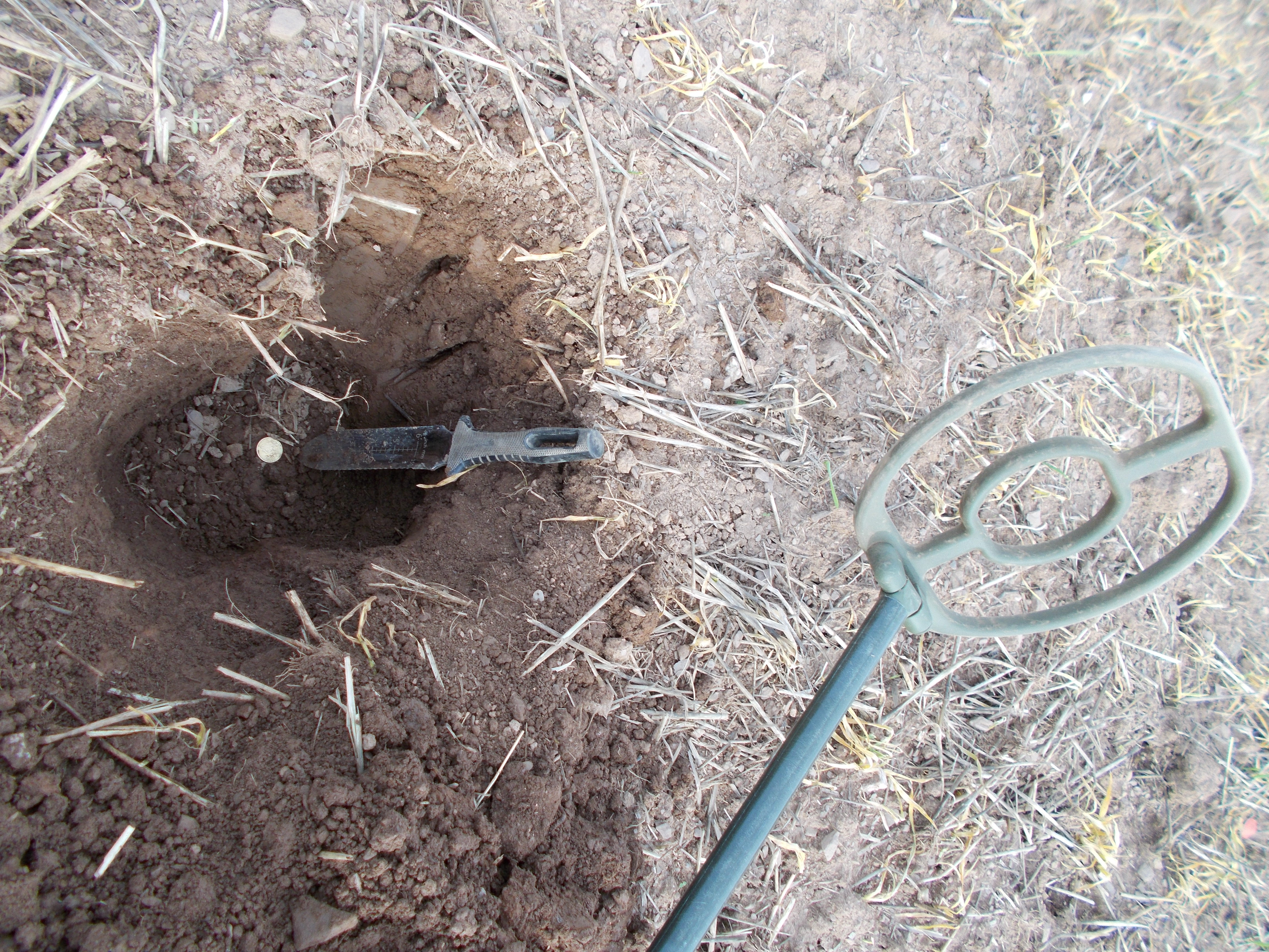

Garrett ATX mit Standart DD Spule schmutzig aber robust

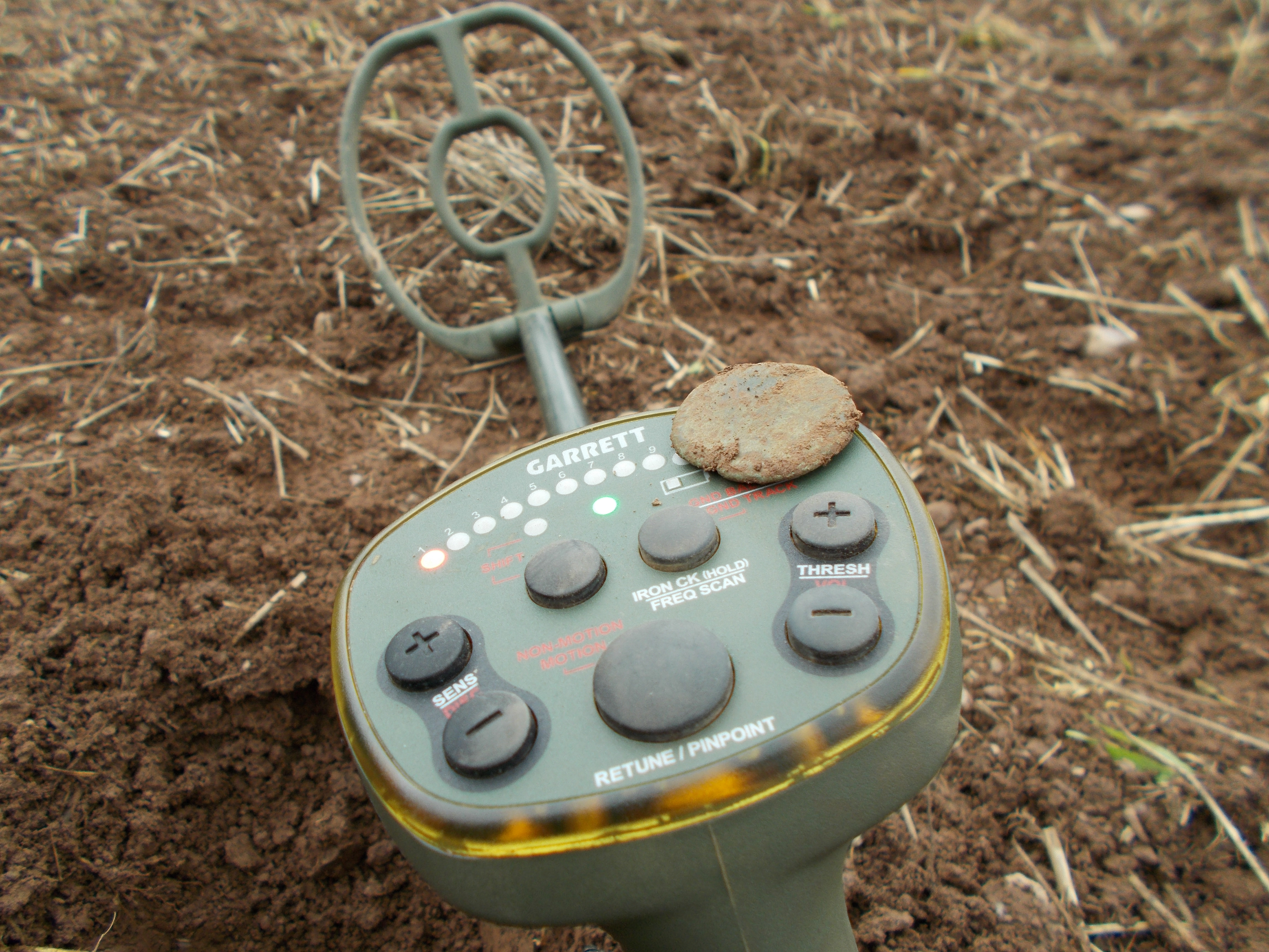

Schon bei der ersten Runde mit dem höchsten Thershold kam mit einem sehr klaren Ton noch eine 1 D-Mark in ca. 25-27 cm Tiefe ans Tageslicht zurück. Das Signal war so überzeugend, da hätte auch ein Tauber gegraben. :thumbup
Etwas später habe ich mit dem Thershold in der Werkseinstellung (7) auf ein recht leises und nur mit 1-2 LED beim schnellen Anschwenken aus verschiedenen Richtungen angezeigtes Signal gegraben. Bei etwa 28-30 cm hatte ich dann mit dem Pinpointer den oberen Rand einer fast hochkant im Grabungsbereich stehenden Münze geortet.
Hier das gute Stück ein wenig näher.
Leider ist der Römer schon ein wenig angefressen. Wird gerade gereinigt.

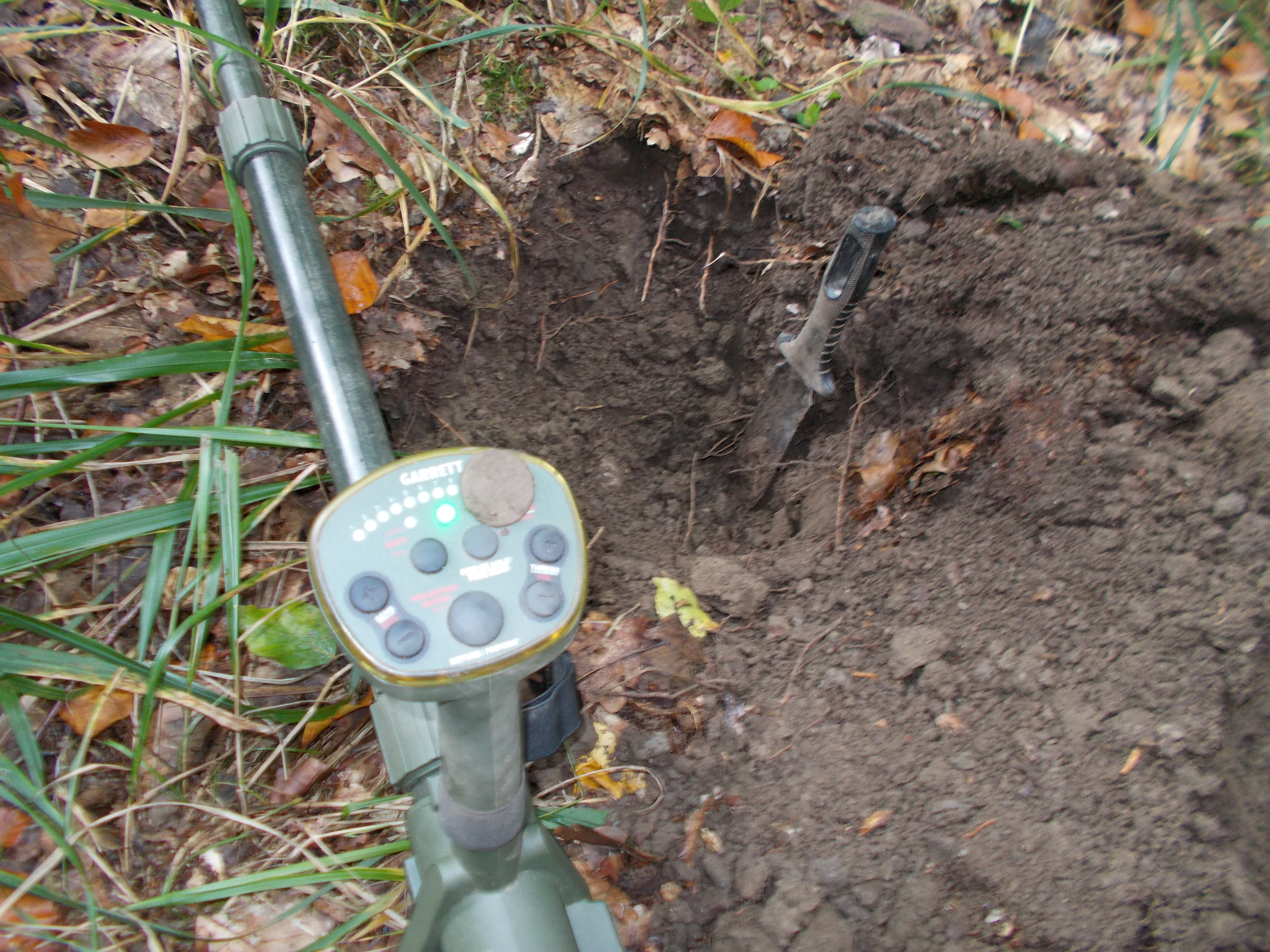

Nach dem zweiten Stück Blei kam dann dieser kleine Römer in ca. 22-25 cm. Das Signal war leise aber sehr klar. Vorfreude stand mir schon in den Augen als ich die Hacke angesetzt hatte.

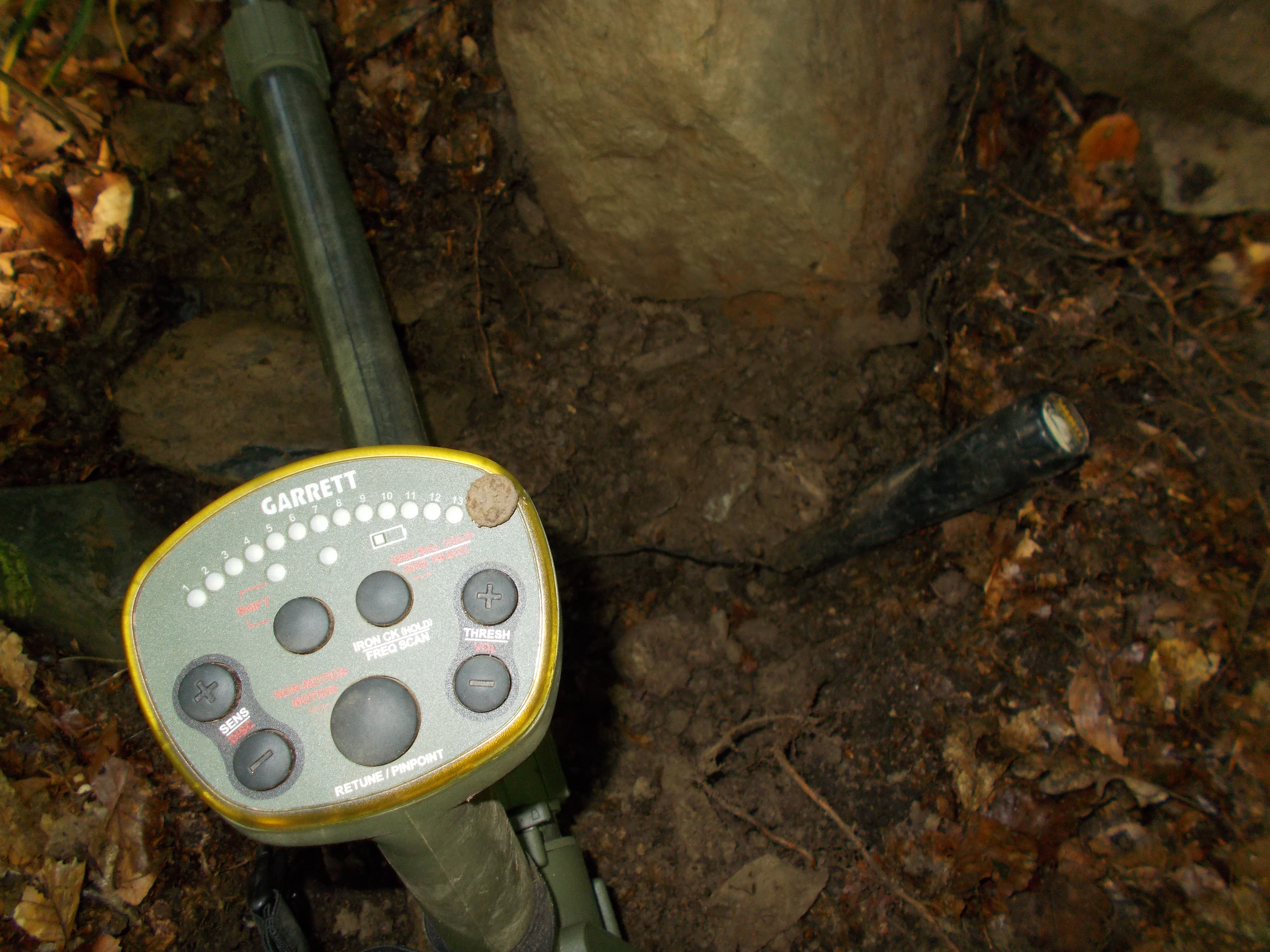

Später wollte auch der dicke Bruder Tageslicht sehen. Das Signal war traumhaft und genau so hätte es in einem Lehrfilm geklungen. Der hätte 5 cm tiefer nicht überhört werden können. Er lag bei ca. 24-26 cm.
Auf der Stelle haben schon viel gesucht. Von Neuling bis Profi hat da schon jeder aus meiner Region drauf geritten. Um so erstaunter war ich was da noch kam :twisted:
