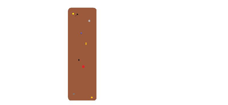

Beitragvon Hr.Kaleu » Do 26. Sep 2013, 12:00
Nochmals zurück zum Thema "Testmethoden",
Ebinger1 hat mich durch seinen thread "Warum findet man mit einem teuren MD mehr ? " auf eine Idee gebracht.
Es wäre doch interessant einmal teure und günstige MD praxisnah gegeneinander zu testen, aber wie könnte so ein Test aussehen !? Ich dachte da an einen künstlich angelegten Testparcour (Skizze) der ungefähr eine Länge von 25m und eine Breite von 1,5m hat, auf diesem Teststreifen müßten dann verschiedene Testobjekte (Münzen, Schmuck, Militaria usw.) zufällig und in verschiedenen Tiefen vergraben werden.
Soweit noch alles klar und nichts Neues, aber jetzt wirds komplizierter. Über diesen Testparcour läßt man nun den "Tester" laufen und dokumentiert wieviele Funde dieser in einem gewissen vorgegebene Zeitrahmen macht, gegraben wird natürlich nicht, der "Tester" markiert lediglich seine Funde die dann per Kontrollmaske gegenkontrolliert werden. Für diese Testmethode benötigt man allerdings erfahrene Tester (Sondengänger) bzw. müßen die Tester immer wieder ausgetauscht werden, denn wenn ein Tester einmal die Fundlage der vergraben Objekte auch nur ungefähr kennt ist der Test gelaufen.
Wie die Auswertung erfolgt kann sich sicherlich jeder selbst vorstellen, die Daten die dabei über einen längeren Zeitraum über jeden einzelnen getesteten MD gesammelte werden könnten wären gewaltig. Was man allerdings auch sagen muß ist, dass das Anlegen eines solchen Testparcours gar nicht so einfach ist wie es auf den ersten Blick erscheint, dabei sind einmal die recht großen Ausmaße zu berücksichtigen bzw. wie tief und wo man die Testobjekte plaziert.
Aber möglicherweise verwirklicht einmal ein Enthusiast so ein Testareal :?: :thanks
