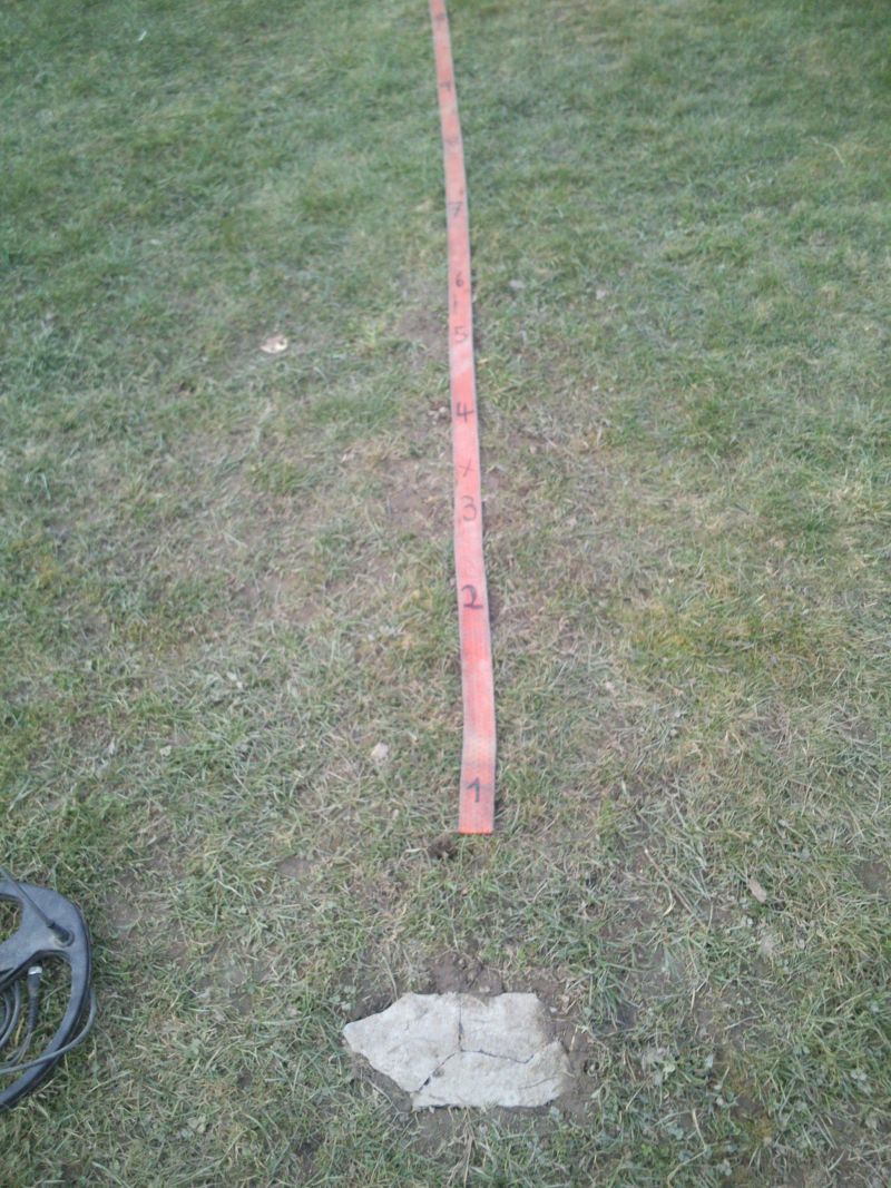

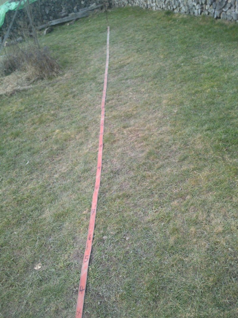

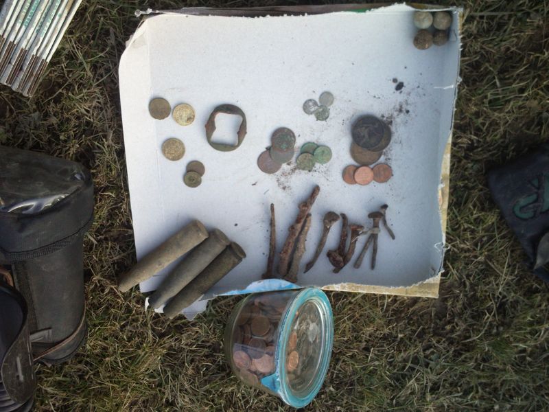

ich habe mir die letzten Tage die Arbeit gemacht, ein Metalldetektor Testfeld anzulegen, um versch. Geräte auf dem gleichen Boden zu Testen.
Es sind knapp 45 Objekte vergraben, alle exact eingemessen, und den Boden darüber als ganzes rausgeholt und wieder eingesetzt,um
ein gesetztes Erdreich zu erhalten.
Es kommen warsch.noch 6 gleiche Münzen dazu, stetig tiefergehend von 10 cm in 5 cm Schritten, für die "tiefenwunder" :mrgreen: .

Die Einstellungen waren so, das Eisen so weit ausgeblendet ist, wie in der Praxis, auch die Laufruhe hat der Praxis entsprochen.
Der Boden ist nicht einfach, nur die Bahn ist auf 30cm breite Schrottfrei, der Rest ist typisch Siedlungsvermüllt, und die Mineralisation ist mittel bis hoch.
Die Signalauswertung hat 3 mögliche Optionen:
+ bedeutet eindeutiges Signal .
x sehr fragwürdiges Signal, in der praxis nur auf Siedlungsstellen und bei der Hort-nachsuche grabungswürdig, bleibt beim normalen Laufen 100% liegen.
- Kein Signal, bzw. kein Buntmetall erkennbar / unfehlbares Eisensignal bei Buntmetall.
