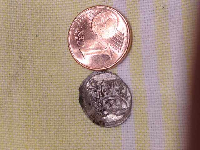

Beitragvon Septagon » Mo 16. Mär 2015, 20:29
Hey manana,
Leider muss ich Wiedergänger wiedersprechen, da ich mit meinem ADX 4,6 KHz von der Größe her schon 2mal (zwar nicht sehr tief) aber trotzdem solch etwas gefunden.
Aber vielen Danke :thumbup
Gruß Sandro

Beitragvon Alex81 » Mo 16. Mär 2015, 21:27
Glückwunsch!
Bin zwar auch kein Profi, aber die Frage ist wieviel Du mit 4,6kHz schon überlaufen hast. Was kam denn für ein Signal?

Beitragvon Septagon » Mo 16. Mär 2015, 22:36
Ein gutes Signal kam.
Aber ich bin zufrieden.
