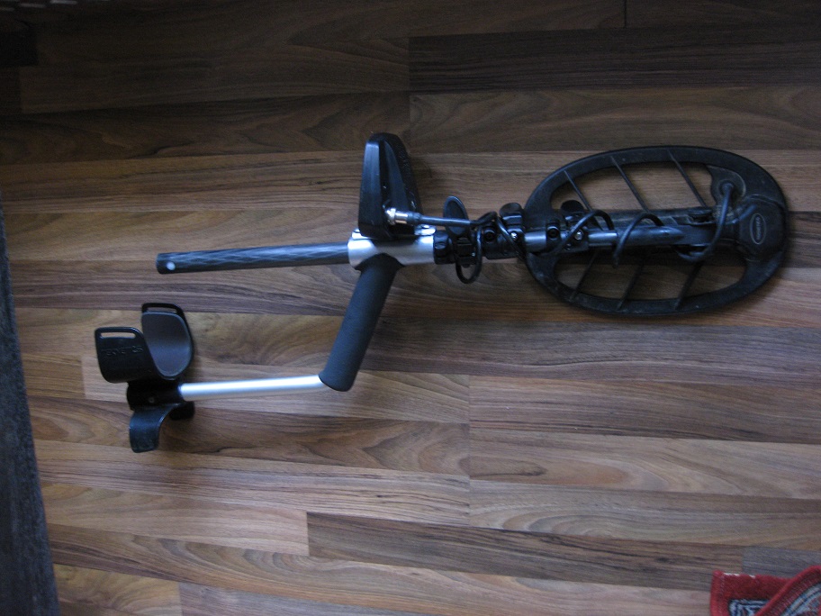

Hat hier jemand ne Idee für einen Griff für mein Teleskopgestänge, hab selbst schon an einen Bohrmaschinengriff gedacht, hab aber keinen passenden gefunden 28mm Durchmesser hat das Carbon Rohr und der Griff sollte gerade oder leicht schräg nach vorne sein. Bilder vom Gestänge folgen.

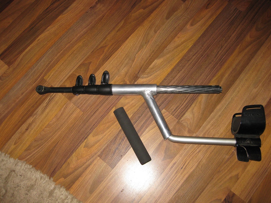

Beitragvon heinrich » Sa 14. Okt 2017, 07:40
Ich habe den griff aus Alu geschweißt würde es immer wieder so machen

Beitragvon heinrich » Sa 19. Jan 2019, 20:18
Material: Manfrotto Carbongestänge gebraucht, gab es für unter 30€ , passendes verschweißbares Alurohr
Uhu Endfest zum verkleben des oberen gekürzten Rohres und des Alurohres,
