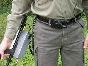

Ich bin irgendwann wieder vom Funkkopfhörer abgekommen und habe mir ein Spiralkabelsystem gebastelt:

jens: dein spiralkabel system gefällt mir, hast da einen schalter und einen vol.poti verbaut?
die idee ist gut, gefällt mir....

Da ist ein Poti drin und ein Schalter um den Kopfhörer abzuschalten. Das war mir wichtig bevor ich in die Armstütze eine Lichtschranke eingebaut hatte. Wenn ich im Allmetall suche und den Hybrid abgelegt hatte war der so empfindlich, dass die Hacke in der Nähe immer ein Signal ausgelöst hat. Das stört beim Ausgaben enorm, da man dazu seine Ruhe braucht.
