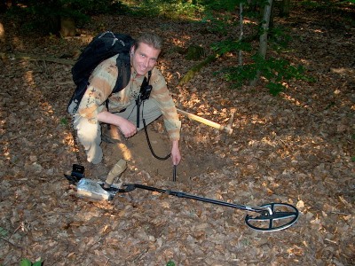

Ich hatte mal einen PI-Piopointer so umgebaut, dass er ins Kopfhörerkabel einschleift war. Das war super, denn man hatte das Signal auf dem Kopfhörer. Leider geht das nur mit den Modellen bei denen der Suchstab mit einem Spiralkabel ausgestattet ist und die Elekronik am Körper ist.
pinpionting kniend am loch.jpg (97.17 KiB) 2540-mal betrachtet
