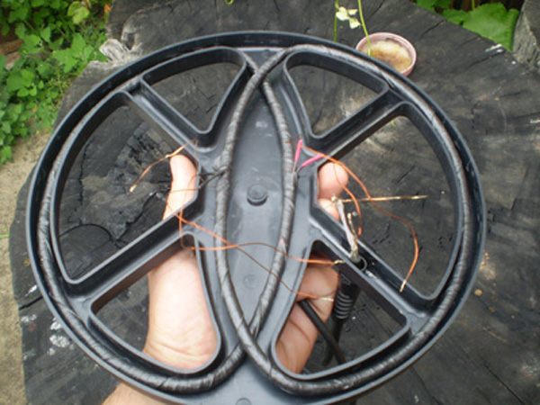

Die Bilder sind echt krass. Hab noch nie Spule von innen gesehen.
Wer nix lesen kann Bilder anschauen oder translator vom Browser verwenden.
http://meandr.org/archives/3262
der eigenbau geht ja tiefer wie ein Deus :twisted:

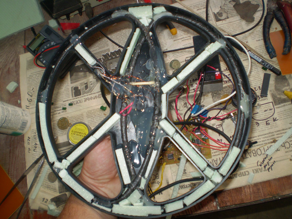

Du lässt dich jetzt nicht echt von einer Spule mit Styropor und dazu noch einem Lufttest beeindrucken.
Wenn die Spulen-hälften nicht zu min95% exakt abgeglichen, meachanisch ausreichend stabil und gut geschirmt sind wird das später im realen Boden Garnichts.
Sei nicht sauer, aber das was teilweise in Russland selber gebaut wird aus auf primitivste Weise gefertigt (gut dafür können die Jungs jetzt auch nichts).

Ich habe auch (bis jetzt erst eine) Spule selbst gebaut - die funktioniert. Außerdem habe ich Videos gesehen, die ausschnittsweise die Fertigung von professionellen Spulen zeigen. Danach habe ich mich gefragt, warum ich mir so viel Mühe gemacht habe die Spule von Hand so schön zu wickeln (ordentlich von Hand gewickelt müsste die sogar minimal bessere Eigenschaften haben).
Was natürlich wichtig ist - da gebe ich Recht ist der korrekte Abgleich der Spulen, wobei es auch hier wieder ein bisschen unkritisch ist, ob der Detektor (10kHz) am Ende mit 9,8kHz oder 10,2kHz läuft (dies lässt sich bei der handgewickelten Spule auch wieder sehr schön einstellen). Ganz wichtig ist natürlich der Abgleich zwischen den Spulen, also dass ohne Einfluss von außen (kein Metall in der Nähe) auch kein elektromagnetisches Feld in der Empfängerspule empfangen wird (oder nur so klein, dass es noch keinen Ausschlag / Ton ergibt). Das ist ein bisschen eine Herausforderung. Und danach natürlich die Fixierung der Spulen in der entsprechenden Lage. Dass hier Schaumstoff oder so als Füllmaterial verwendet wurde ändert nichts an den Eigenschaften der Spule, der Rest wurde ja vergossen (so wie es aussieht). Wenn das Füllmaterial leichter ist als die Vergussmasse wirkt sich das auch positiv auf das Gewicht aus.
Meine erste Spule (kozentisch 24cm) wiegt satte 900g (ist sehr massiv gebaut) - ich hoffe, dass ich bald den gefrästen Spulenhalter bekomme, den ich beauftragt habe.
Was die Abschirmung angeht verwende ich einen leitfähigen Kunststoff (war eher Zufall, dass ich davon die Abfallstücke genommen habe), das scheint ganz gut zu funktionieren. Allerdings darf ich damit den Boden nicht berühren, sonst ist das Signal weg. Im zweiten Versuch wird die Unterseite nicht leitfähig - nur die obere Hälfte. Mal schauen wie das dann funktioniert.

Für Epoxid Harz Systeme gibt es mittlerweile auch Aufschäumer.
Alternativ nimmt man noch Microballons oder Baumwollflocken um das Gewicht und die Steifigkeit zu verbessern.
Abschirmen kann man auch gut mit Schnittstücken aus einer Rettungsdecke (Achtung nur eine Seite ist leitend) oder einer Mischung aus Graphitpulver und Klarlack.
