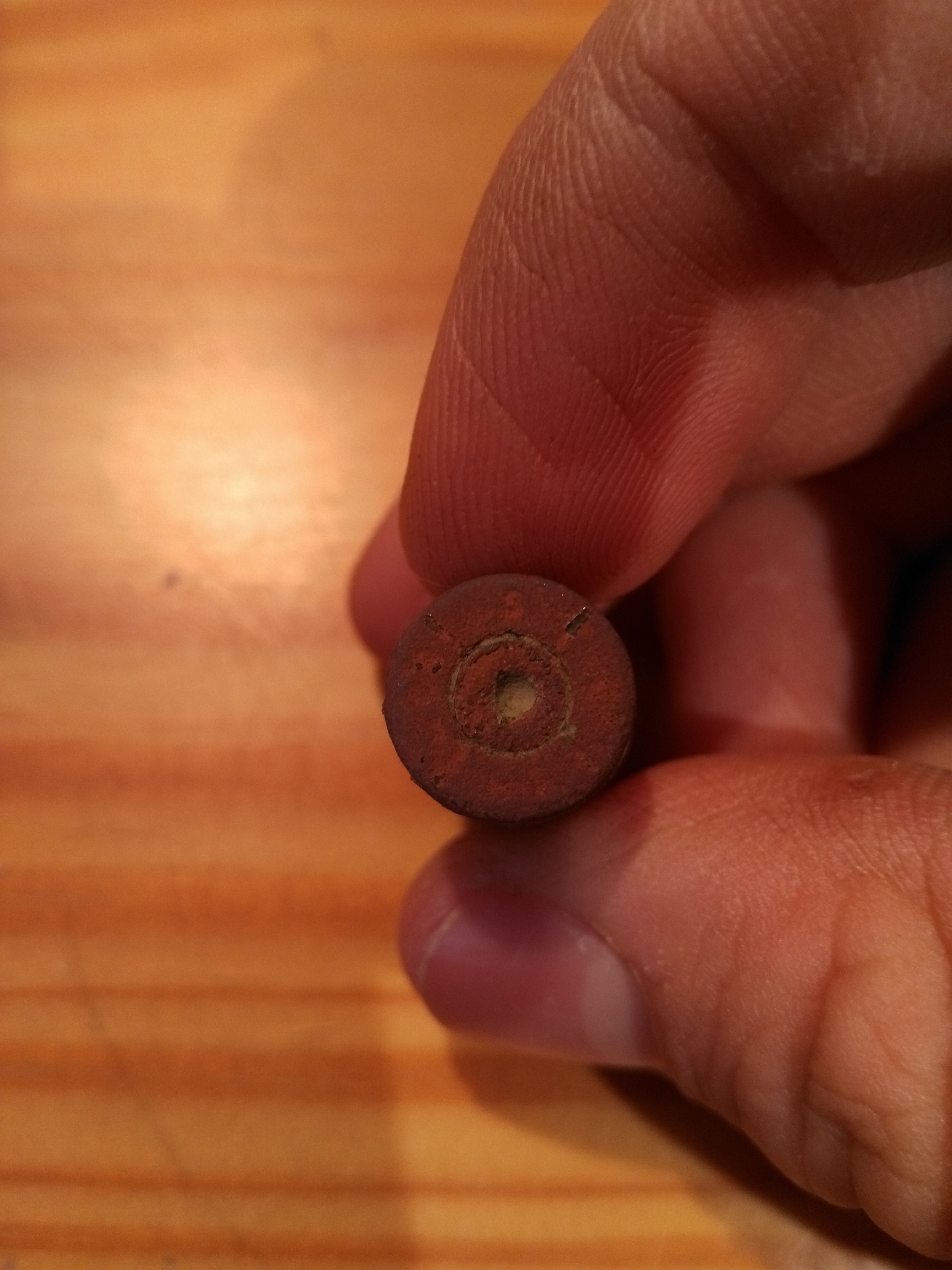

Beitragvon Römersondler » Do 29. Dez 2016, 13:12
Moin, hab heute beim sondeln ein Teil einer Patronenhülse gefunden, womöglich wk2. Kann sie mir jemand genauer bestimmen? Fundort: Bayern

Beitragvon Schatz93 » Do 29. Dez 2016, 21:21
Hallo also diese 2 eigentlich 4 striche auf dem stoßboden kenne ich nur von der 8x57 wk2

Beitragvon murzi85 » Fr 30. Dez 2016, 10:29
Hallo.also ein paar schärfere fotos u ein paar angaben zum bodenstempel wären vllt hilfreich. :thumbup
