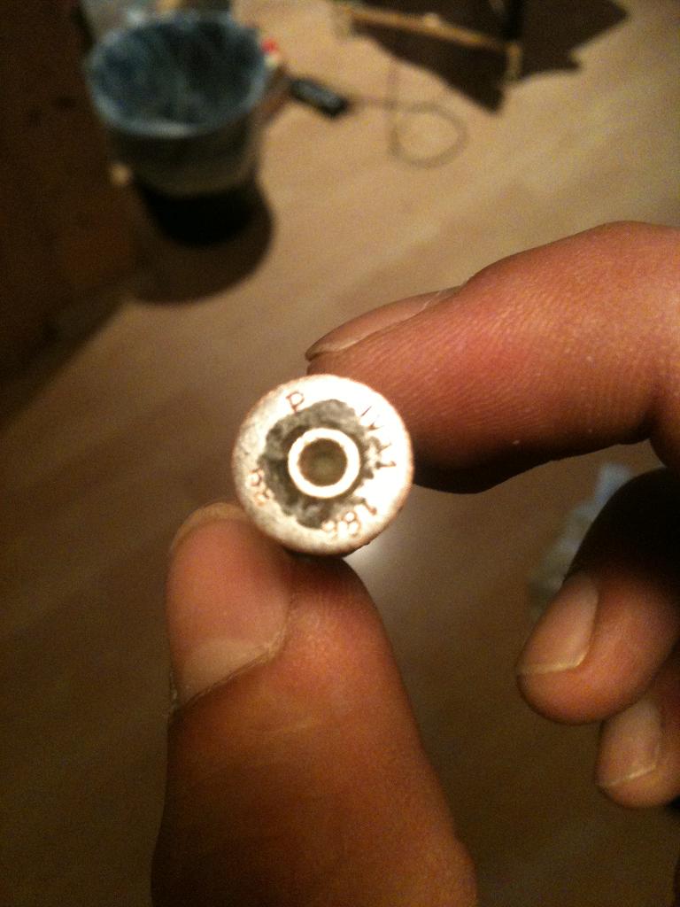

kann mir vieleicht jemand sagen was der Stempel bedeutet :?:
Die 39 steht denk ich mal für das Herstellungsjahr aber der rest?

Was steht da noch drauf? Ein "P", eine "186" und das andere kann ich nicht erkennen.

Beitragvon Ziggi » Fr 10. Aug 2012, 10:45
Da steht noch: IV 21
Also das "P" hab ich gelesen müsste für den Hersteller "Polte" stehn?

Beitragvon Helmtiger » Fr 10. Aug 2012, 10:51
Also ...
P steht für Polte Armaturen-u. Maschinenfabrik A.G., Werk Magdeburg, Sachsen
die 39 für das Fertigungsjahr 1939
die 186 ist die Lieferungsnummer
und der Rest... Die römische Zahl gibt das Stahlwerk an, der folgende Kleinbuchstabe bezeichnet die Plattieranstalt(Galvanisieranstalten), am Ende steht die arabische Zahl für die Stahlanalyse.
IV steht für Hoesch A.G., Abteilung Werk Dortmund, Eberhardtstr. 12, Dortmund
die 1 steht für C : 0,15 - 0,22 % / Mn : 0,4 % / Si : 0,12 % / P : 0,03 % / S : 0,03 %

Beitragvon Helmtiger » Fr 10. Aug 2012, 10:53
Ich glaub das ist keine 2 vor der 1. Es müsste ein Buchstabe sein? Vielleicht ein z...

Beitragvon Ziggi » Fr 10. Aug 2012, 11:11
Ja das könnte sein, ich versuche den Stempel noch leserlicher zu machen.

Beitragvon Ziggi » Fr 17. Aug 2012, 22:26
Also bei der Hülse ist der Bodenstempel leider beschädigt. Aber bei einer anderen steht an der stelle XP1 die ist auch vom Jahr 1939 und von Polte.
Noch ne Frage ich habe gehört das es auch Elite Patronen gibt mir seltenen Runenzeichen gibt? Stimmt das??

Beitragvon Helmtiger » Mo 20. Aug 2012, 14:09
Wenn das ein großes X ist und ein kleines p dann siehts so aus:
X= Klöckner-Werke A.G., Abteilung Georgs-Marien-Werke, Moserstr. 51, Osnabrück (Stahlwerk)
p= Stollberger Metallwerke K.G. (von Asten, Lynen-u. Schleicher), Stolberg, Rheinland (Galvanisieranstalt)
1= C : 0,15 - 0,22 % / Mn : 0,4 % / Si : 0,12 % / P : 0,03 % / S : 0,03 % (Stahlzusammensetzung)
(Al : Aluminum ; C : Kohlenstoff ; Mn : Mangan ; P : Phosphor ; S : Schwefel ; Si : Silizium)
Ich weiß nicht genau, was du mit Runenzeichen meinst aber die SS hatte extra Munition. (Über den Symbolen ist ein schwarzer Strich, wegen den Forumsregeln)

Beitragvon Ziggi » Di 21. Aug 2012, 20:44
Ja das ist ein großes X und kleines p.
So sehen die Hülsen von denen also aus, wie gesagt das mit den runenzeichen hab ich mal gehört aber die bilder sind von dir sind sehr aufschlussreich.
