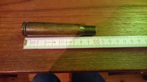

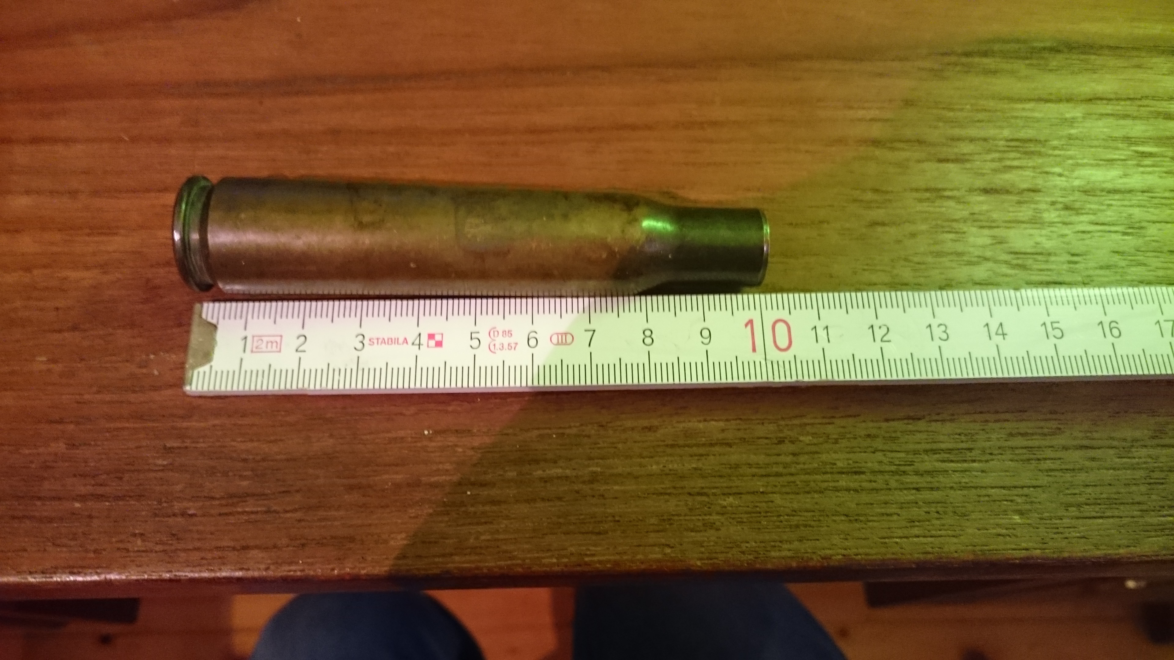

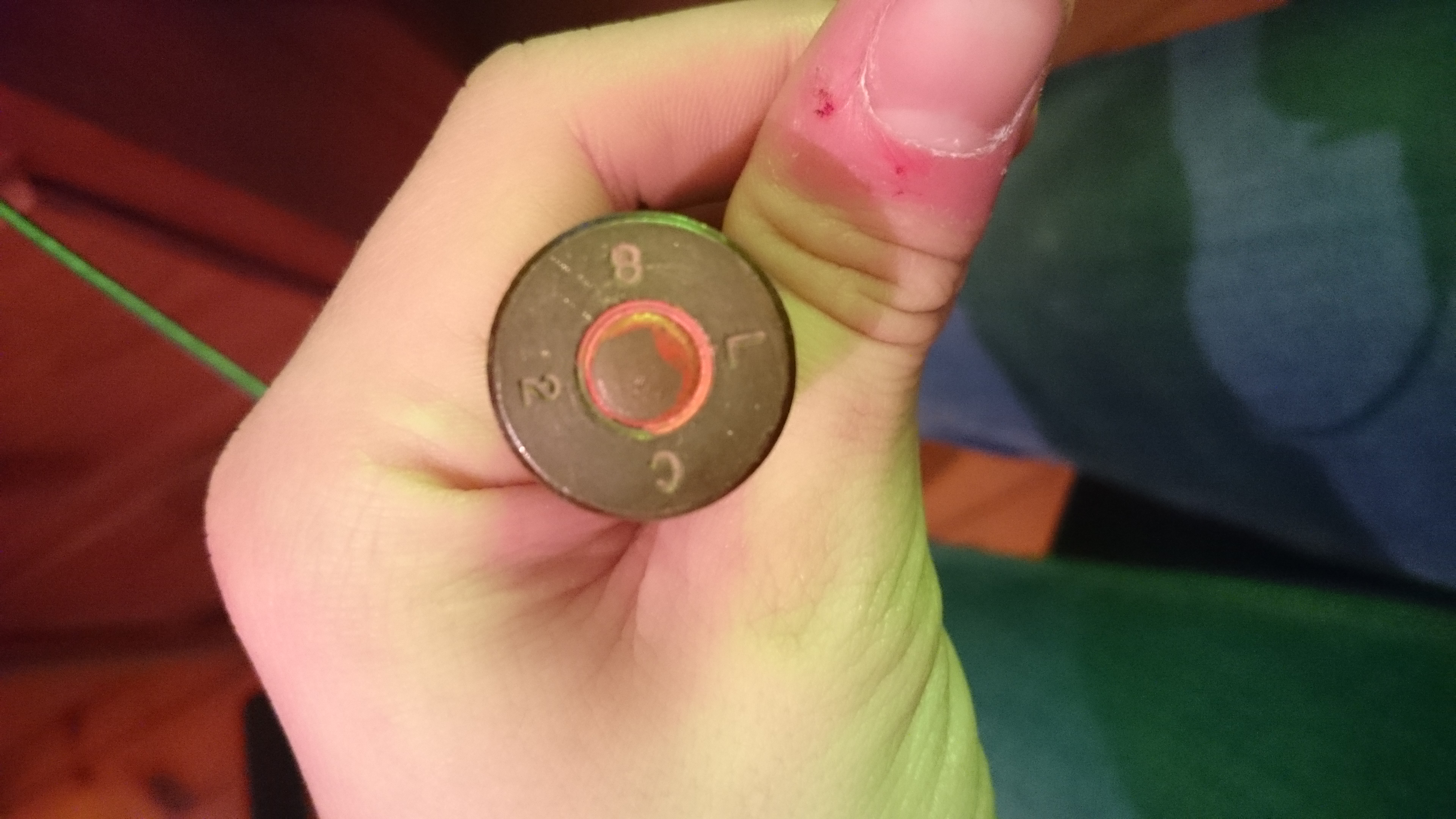

Hallo
habe beim entrümpeln im Keller diese Hülse gefunden und würde gerne wissen zu welchem Gewehr bzw Geschütz diese gehört.
Danke im vorraus

Und nicht hinten drauf hauen....
Das Zündhütchen ist noch nicht abgeschlagen

Aber wenn ich mit ner Lampe reinleuchte sehe ich unten ein loch kann es sein dass das Zündhütchen aufgebohrt ist ?

Nein, was du siehst ist der Zündkanal, über den der Feuerstrahl des Zünders die Treibladung der Patrone zündet.
Wenn du dir den Link ansiehst ist dort eine Patrone im "Schnitt" gezeichnet, da kannst du es sehen.

Okay kann ich dass Zündhütchen irgendwie "unschädlich" machen ?

DU nicht!
Das ist Aufgabe staatlicher Stellen, denn streng genommen darfst Du diese Hülse gar nicht besitzen - ohne abgeschlagenes Zündhütchen. Da ist es egal ob Du das Teil beim Aufräumen oder bei der Suche auf nen Truppenübungsplatz gefunden hast.
Gib sie bei der Polizei ab und such Dir ne abgeschossene - liegen mehr als genug im Boden...

Keine gute Idee, ich würde da nicht mit durch die Gegend laufen ... :weisheit:
Du kannst sie auf "hydraulischem" Weg entzündern: Stell die Hülse mit dem Boden auf eine M10 Mutter,
so das dass Zündhütchen frei ist, dann füllst du sie bis zum Hülsenhals voll Wasser, jetzt nimmst du ein Rundholz
von ca. 11mm Durchmesser (sollte leicht durch den Hals gehen), setzt dieses in den Hals und schlägst
mit einem Schlosserhammer (min.600gr.) drauf. Der Wasserdruck treibt das Zündhütchen aus,
ohne dass es mechanisch angegriffen wird, es kann also nicht zünden.
PS: Wiederlader entfernen auf diese Art sog. "Berdan-Zündhütchen"
