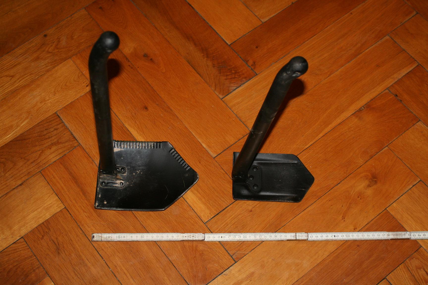

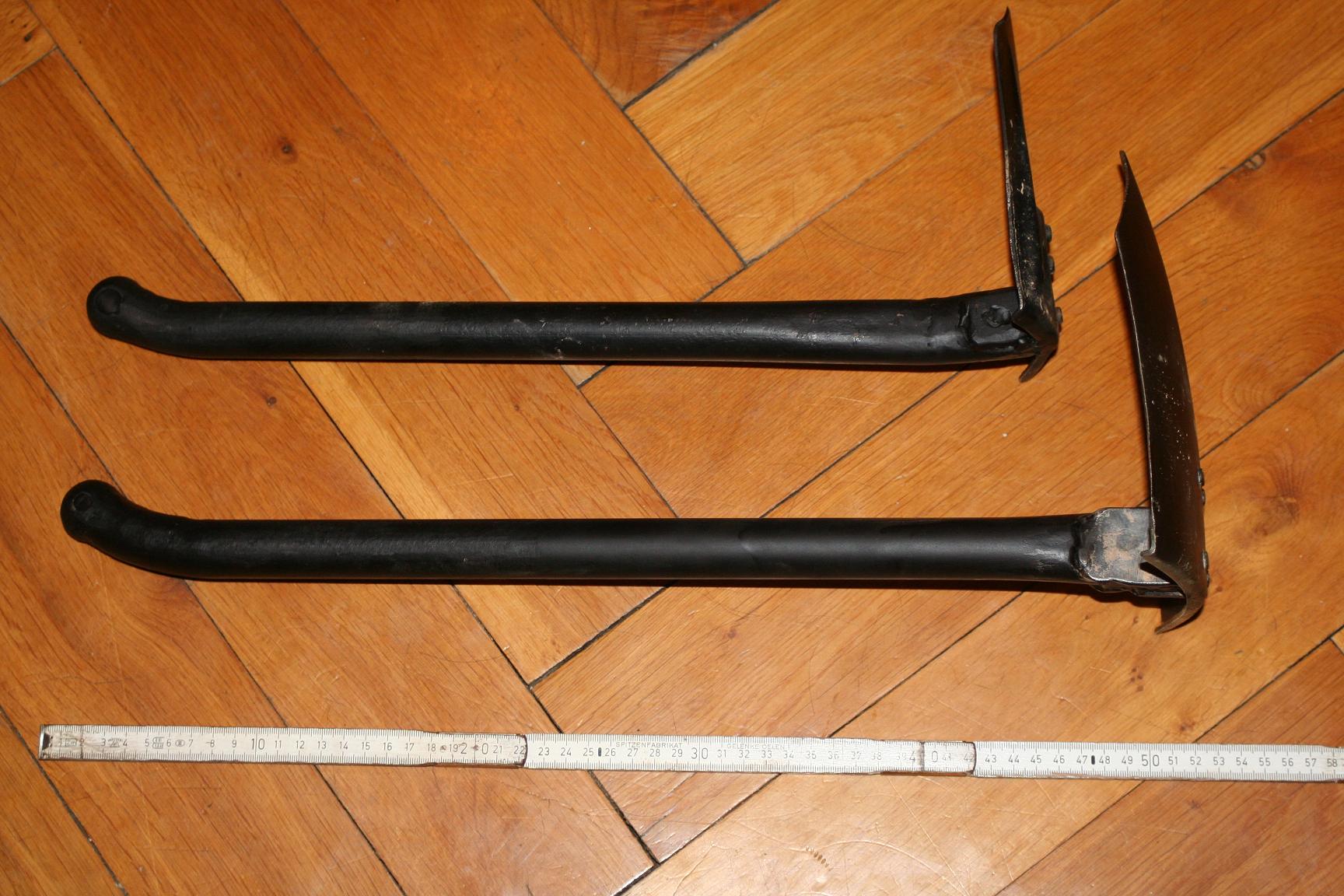

Beitragvon Ebinger1 » Mo 24. Sep 2012, 12:32
ich habe eine Reihe an "Experimenten" mit den unterschiedlichsten Grabewerkzeugen gemacht.
Am Besten hat sich folgende Lösung bewährt:
Ich habe mir zwei Klappspaten umgearbeitet.
Bei einem habe ich die komplette Blattgröße beibehalten.
Beim zweiten Spaten habe ich das Blatt an drei Seiten um ca. 2 cm beschnitten.
An beide Blätter habe ich dann einen Eisenstiel mit leichter Krümmung geschweißt und am Ende als Gegengewischt eine Kugel angebracht.
Das untere Drittel habe ich mit der Schrubbscheibe rundum angerauht. So liegen die Teile auch gut in der Hand.
Beide Grabehacken lassen sich sehr gut handhaben und man kann schnell und gezielt graben.
Beitragvon exuser3 » Mo 24. Sep 2012, 13:19
die hacke von 7eichen sieht sehr interessant aus. das neuere us amry model von nem schmied gehärtet, das blatt abgeflacht und geschärft, die spitze auch gehärtet und geschärft und zusätzlich ein stecheisen am griffende, allerdings meinte er das das teil am ende 150€ kostet da der schmied für seine arbeit bezahlt werden möchte...
