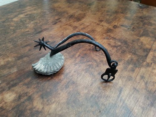

seit jahren beschäftige ich mich mit eisenfunde, und suche auch gerne eisen.
hier ein paar ergebnisse meiner arbeit!
Gruß Sherlok

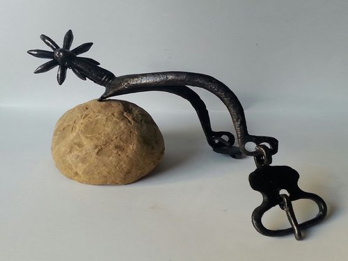

Beitragvon EX4 » Di 11. Feb 2014, 17:01
hier noch ein fundstück!
Gruß Sherlok

Beitragvon jojo0311 » Di 11. Feb 2014, 17:56
wie bekommst Du den Rost so gut weg?
jojo0311 Offline
Beiträge: 284
Beitragvon EX4 » Di 11. Feb 2014, 19:27
abschleifen mit stahlborstenaufsatz für die Bohrmaschine, danach ins fest. Wasser mit Natriumhydroxid.
Gruß Sherlok

Beitragvon jojo0311 » Fr 6. Jun 2014, 18:07
super Job! :thumbup
jojo0311 Offline
Beiträge: 284
Beitragvon Ebinger1 » Fr 6. Jun 2014, 19:26
Schöne Arbeiten die begeistern :thumbup :thumbup :thumbup
Womit konservierst du anschließend :?:
Beitragvon EX4 » Fr 6. Jun 2014, 19:37
Mit paraffinwachs das ist noch am besten da glänzen die funde nicht!
