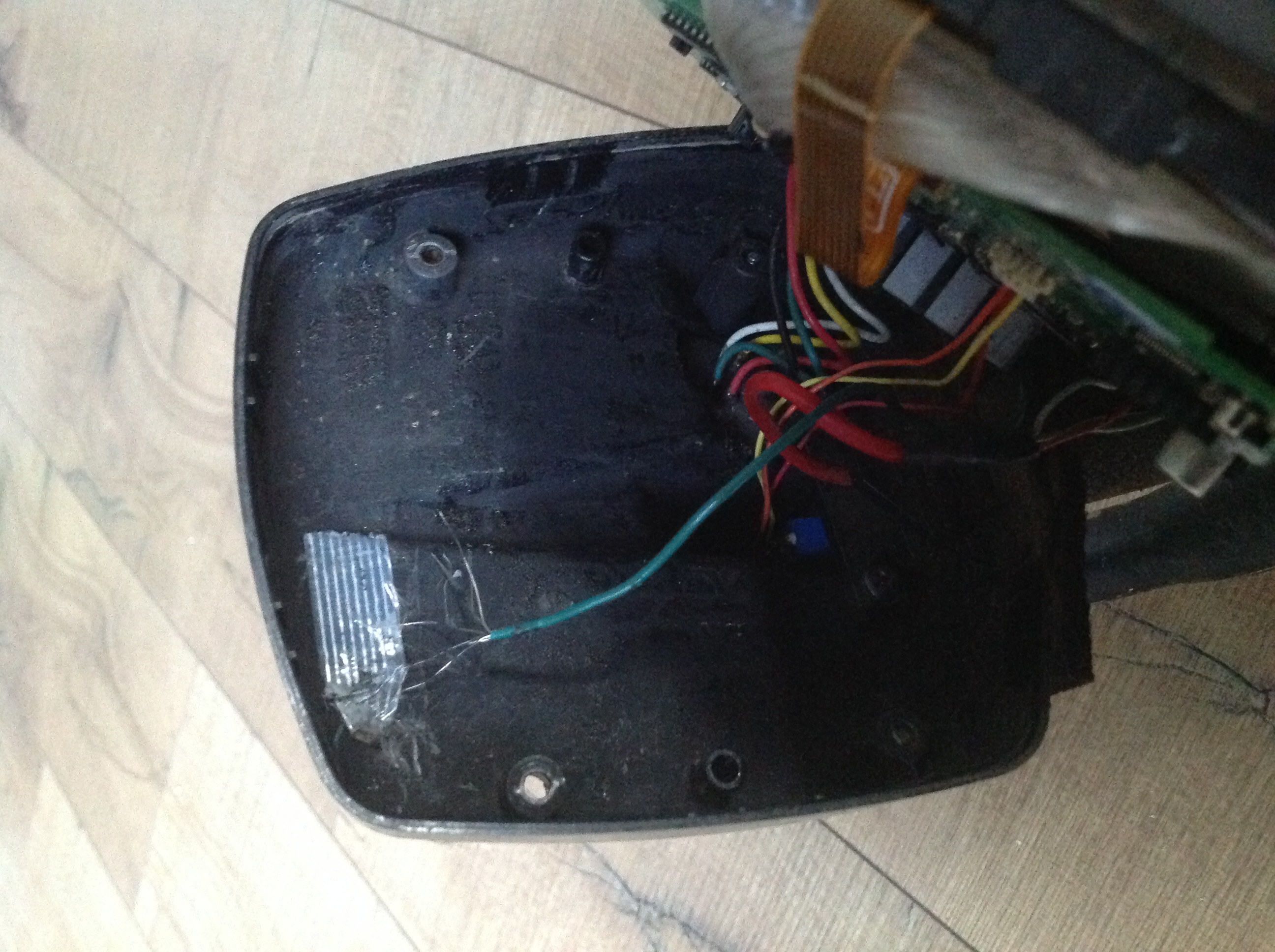

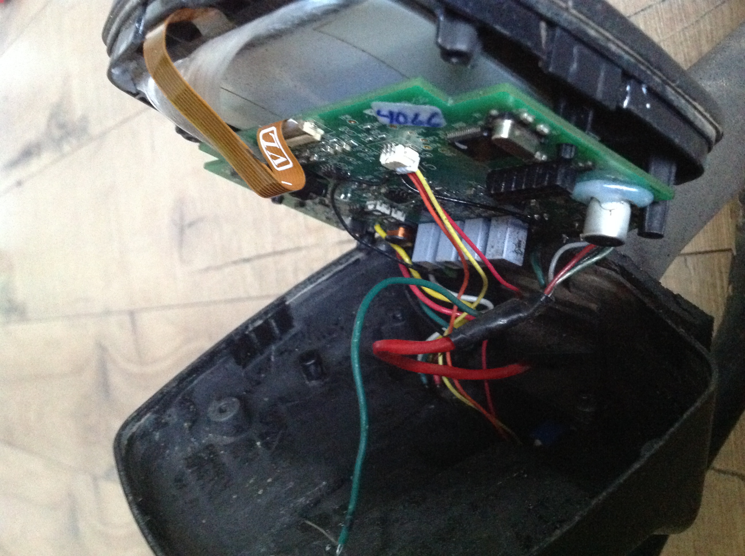

Moin liebe Gemeinde,
mein 6 Jahre alter F75 läuft sehr unruhig, nun habe ich gelesen, das man ein entstörfilter einsetzen kann oder mit auftragen von Graphit im Gehäusedeckel die Störung zu minimieren.
Meine Kiste ist vor gut einen Jahr wegen ein Gestängebruchs eingeschickt wurden.Nun habe ich gesehen das drinnen ein Kabel fast ab ist, was von der Platine zum Gehäusedeckel geht.
Da wo das Kabel hinführt, ist die Seite mit Graphit gestrichen.
Was kann ich tun?
Kabel ankleben und Graphit auftragen.....
Wie bekomme ich Ihn Laufruhig?
Vielen Dank für Eure Hilfe :)

Beitragvon Ebinger1 » Do 20. Nov 2014, 00:48
Nur die Ruhe bewahren und Bilder schicken... :thumbup

Lass Bilder ins Forum Fließen bitte !!!!! alles andere ist Raetzelraten.

Beitragvon Dany » Do 20. Nov 2014, 12:21
Das sieht ziemlich murksig aus. :?
Kannst den Kleber vorsichtig lösen, das Kabel neu verdrillen und mit nem besseren Klebeband wieder festkleben, falls noch genug Graffit im Deckel ist.
Oder du klebst den Deckel mit Alufolie, gibt's manchmal ganz günstig auf der Rolle, aus und befestigst wie oben das Kabel am Alu.
Vermutlich schafft schon das richtige Befestigen des Kabels Abhilfe.

Beitragvon Zöberlein » Mo 24. Nov 2014, 11:05
So habe jetzt das Kabel vernünftig angeklebt, aber es sind immer noch Wahnsinnige Störsignale.
Dann habe ich es mit Alufolie
Probiert und es ist das gleiche Problem.
Was ist das überhaupt für ein Kabel?
Die Spule habe ich auch getauscht und Handy habe ich immer aus beim sondeln.
Kann den Sens im Je Modus max auf 28 Stellen, alles was drüber ist,dreht die Kiste komplett durch.
Großer Tiefenverlust ist nicht feststellbar!
Ich glaube es geht zu Ende mit Ihnen........

Beitragvon Dany » Mo 24. Nov 2014, 13:07
Das Kabel sollte die Gehäuseschirmung auf Schaltungsmasse legen, könnte auch noch an der Platine lose sein.
Aber Ferndiagnosen sind sehr schwierig, das sollte sich jemand anschauen, der Erfahrung hat

Beitragvon sens78 » Mi 24. Dez 2014, 05:16
Hallo,habe das selbe Gerät jetzt noch hier über Weihnanchten und es ist das selbe Problem gewesen...
Sens bis kurtz vor 30er, okay....Massefehler habe ich dann behoben und nun kann Teils bis an die 70er hoch mit der Sens gedreht werden...
Das Grüne Kabel ist auch Masse und dient mit der Abschiermung an Grafitschicht des Innengehäuses,das Gerät ist im Vergleich zur LTE Version kaum entstört das heist alle Rohsignale der Stromversorgung so wie Datensignale sind nur auf der Platiene in der alten Standartversion.
Fehlerbeschreibung;Sens nur bis cirka 30. sonst nur Wildes Pipen
Fehlerursache; Massekabel im Suchspulenkabel war unter Dauerspannung gerissen.
:o :thumbup
