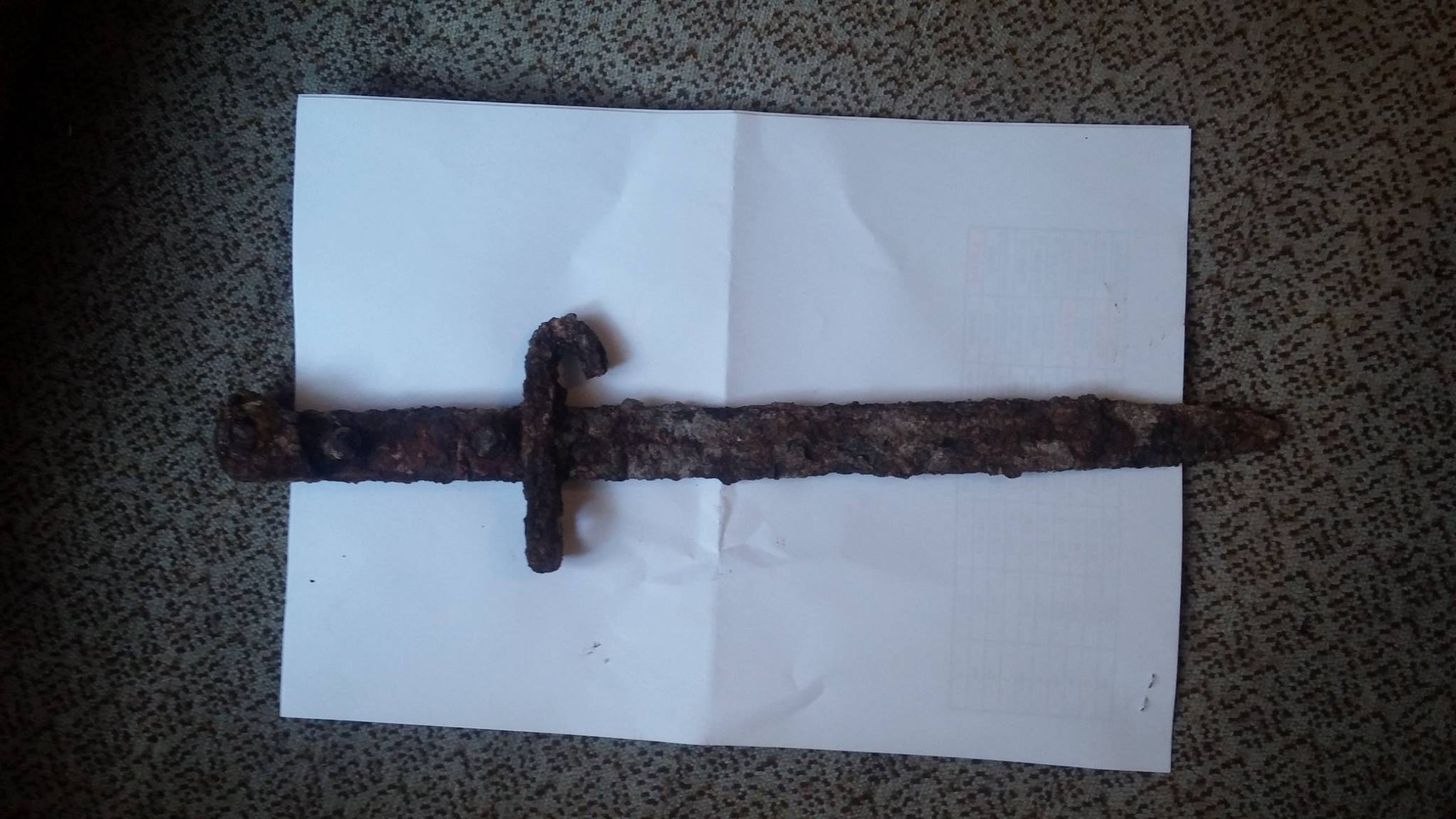

Dieses Bajonett habe ich beim Spazieren gefunden. Mein "professionelles" Tool war ein Hand-Metallortungsgerät um normalerweise Leitungen in der Mauer aufzuspüren (Bosch).
Leider ist der Zustand suboptimal :)
Frage, wie kann ich das Ding "retten", also zumindest konservieren?

In destiliertes Wasser legen sehhhhhhhhhhhhhhr lange !

Einfach nur destilliertes Wasser? Wie man es in der Apotheke bekommt? Sehr lange bedeutet 1 Woche oder 1 Monat?
Oder nochmal 100 Jahre ;)

Ja , nur dest. Wasser und ein paar Monate ;)

Kann es sein, dass dies Kampfgerät aus WK1 ist?

Lobo glaube bloß nicht den Schwachsinn welcher hier öfter geschrieben wir!
Wenn du das Bajo in reines Destiliertes Wasser legst und das Monatelang, was glaubst du was da passiert.
Richtig! Es rostet weiter! Es sieht dann schlechter aus wie jetzt.
Dein Wasser sollte einen ph Wert von 12 bis 13,5 haben. (Natriumhydroxid. Abflussreiniger) Netzmittel auch nicht vergessen.

Abflussreiniger? Sowas wie Rohrmax? Ist der nicht zu scharf?

Den sollst du doch nicht trinken! :ironie
Rorax!
Den ph-Wert damit einstellen!

Klasse Fund :thumbup
