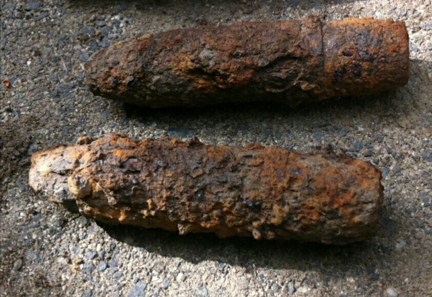

Ich hatte gehofft, dass ich sowas nie finde - lässt sich beim sondeln aber wohl nicht vermeiden . . .
Die beiden lagen nah beieinander direkt unter der Oberfläche eines alten ausgetrockneten Bachbettes mitten im Wald. Sie waren etwa 10 cm lang.
Ich muss gestehen, dass ich sie nach dem Foto direkt wieder vergraben habe . . .
Die Stelle im Wald sah eigentlich recht vielversprechend aus, aber jetzt möchte ich dort lieber nicht mehr suchen . . .
Hat jemand eine Idee, was das für Munition sein könnte? Und ist die gefährlich?

Anhand der Bilder schlecht zu bestimmen.
Wenn die an die 10cm lang sind, dürfte die Breite anhand dem Bild ca. 2cm haben?
Bei dem aufgesetzten Führungsring gehe ich dann erst einmal von einem 2cm Flak-Geschoss aus.
Und ja, die sind dann so ziemlich das Gefährlichste und Hinterhältigste an verschossener Munition, was man überhaupt finden kann!
Wäre dann ein Fall für die Kampfmittelbeseitigung.

Hi sieht nach K. 98 gewehrgranaten aus !!!!!!!!!! Voooooricht sehr gefärlich . K M R F oder die Blaumützen anrufen , nimm sie bitte nicht mit . L. G. Uwe.

Hallo, es sind 2cm Geschosse. Gewehrgranate sieht so aus.mag dieter

die 2cm flak hat hinten nicht so einen gestuften rand wie bei der oberen zu sehen.
die haben hinten so eine runde umlaufende kehle.
aber trotzdem nicht mitnehmen.

Hallo Deutsche 2 cm 100% habe ich selber in meiner Vergangenhe sehr oft gefunden :thumbdown :thumbdown
:weisheit: :weisheit: :weisheit: Es gibt keine 2cm Gewehrgranaten die sind 3 cm , deswegen aus Gewehrgranate 30 :weisheit: :weisheit: :weisheit:

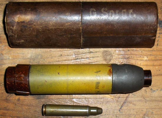

Beitragvon Schatz93 » Do 5. Jan 2017, 23:00
Schatz93 hat geschrieben:Hallo Deutsche 2 cm 100% habe ich selber in meiner Vergangenhe sehr oft gefunden :thumbdown :thumbdown
hier noch ein Bild aus meiner Sammlung ,, das unterteil ist aus Bakelit und obendrauf der Auslöser Knopf ebenfalz beide teile Können nicht rosten , und somit können es keine Gewehrgranaten sein .

Beitragvon SD1 » Sa 7. Jan 2017, 20:43
Hallo, hier einige 30er Gewehrgranaten mag dieter
