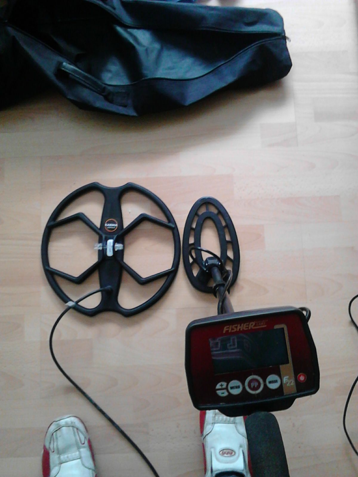

zum grössenvergleich hab ich dir hier in bild.1
meine 23,5 cm werksspule neben der Karma abgelichtet.

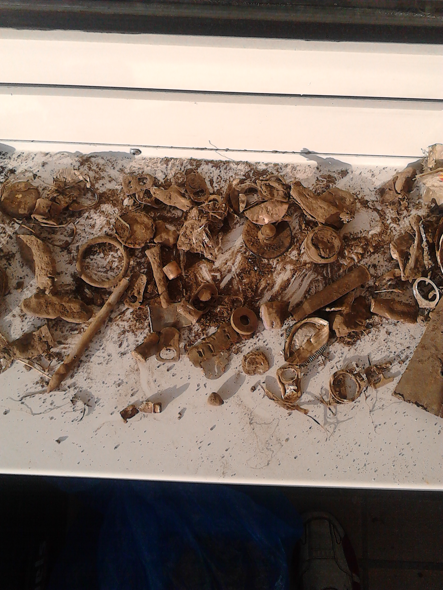

und in bild.2
meinen kleinschrott abgelichtet.sie findet auch die wirklich kleinsten objekte.ich red da von 0.5 cm im durchmesser auf gute 10-15 cm kann ich berichten.
ich hoff ich konnt dir weiterhelfen.

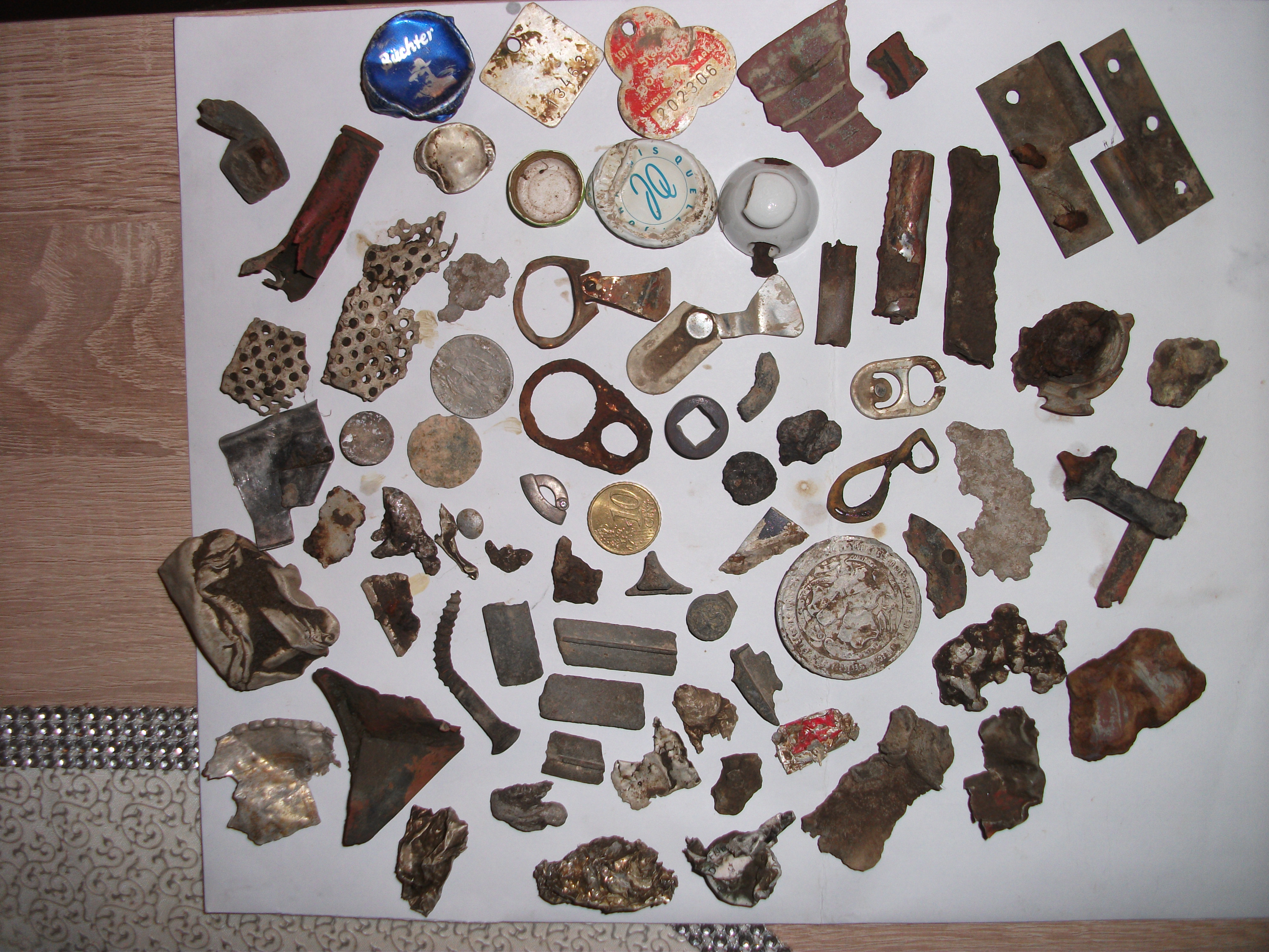

Karma auf einem F22 sensibilität 6-7 und eisen diskriminiert.heutiges Jagdergebnis
P.S: der 40 jährige Hund kann sich seine Marke bei mir abholen. :popcorn:
