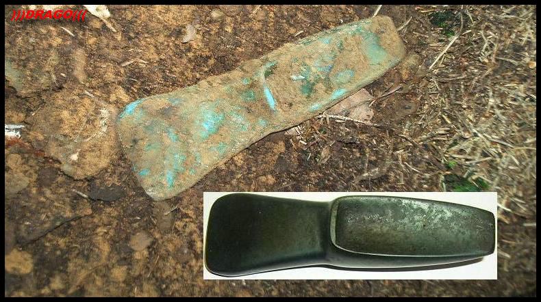

Hallo zusammen,
hier noch ein Restauration Auftrag, hier musste ich ein Bronzezeitliches Absatzbeil
Restaurieren. Die Oberfläche des Beils „Patina“ war so sehr durch den Sauren Boden
Worin es lag in Mitleidenschaft gezogen das die Restauration auch hier mehrere Tage
Dauerte. Bei solchen Objekten läuft man die Gefahr das die Schneiden oder sonstige
Scharfkantige ecken abspringen hier muss sehr vorsichtig gearbeitet werden.
Gruß Markus

Beitragvon Krox » Fr 31. Mai 2013, 17:50
Kann man die Bronze mit Wachs konservieren?

Beitragvon Markus » Fr 31. Mai 2013, 20:06
Krox hat geschrieben:Kann man die Bronze mit Wachs konservieren?
Hallo Krox,
Ja das kann man, zuvor sollte man aber das Objekt säubern dann kann man zwischen Einkochen in Wachs und bestreichen entscheiden d.h.
wenn die Patina bröselig ist sollte man das Objekt vorsichtig in Wachs kochen solange bis keine Blasen mehr im Wachs aufsteigen nur dann
ist man sicher das alle Feuchtigkeit sowie Lufteinschlüsse in der Patina draußen sind der weitere Vorteil des Einkochen ist das die brösel Patina
dadurch gefestigt wird.
Bei einer Intakten Patina reicht es völlig aus das Objekt nur mit flüssigen Restaurationswachs zu bestreichen, dazu mischt man sich eine Lösung an
d.h. man nimmt Testbezin und Wachs die Vorgehensweise kann man auf meiner Seite nachlesen.
dalmat78 hat geschrieben:Das Ergebnis deiner Mühe ist wirklich Super :thumbup
Klasse Arbeit
Danke Dalmat.
Gruß Markus
