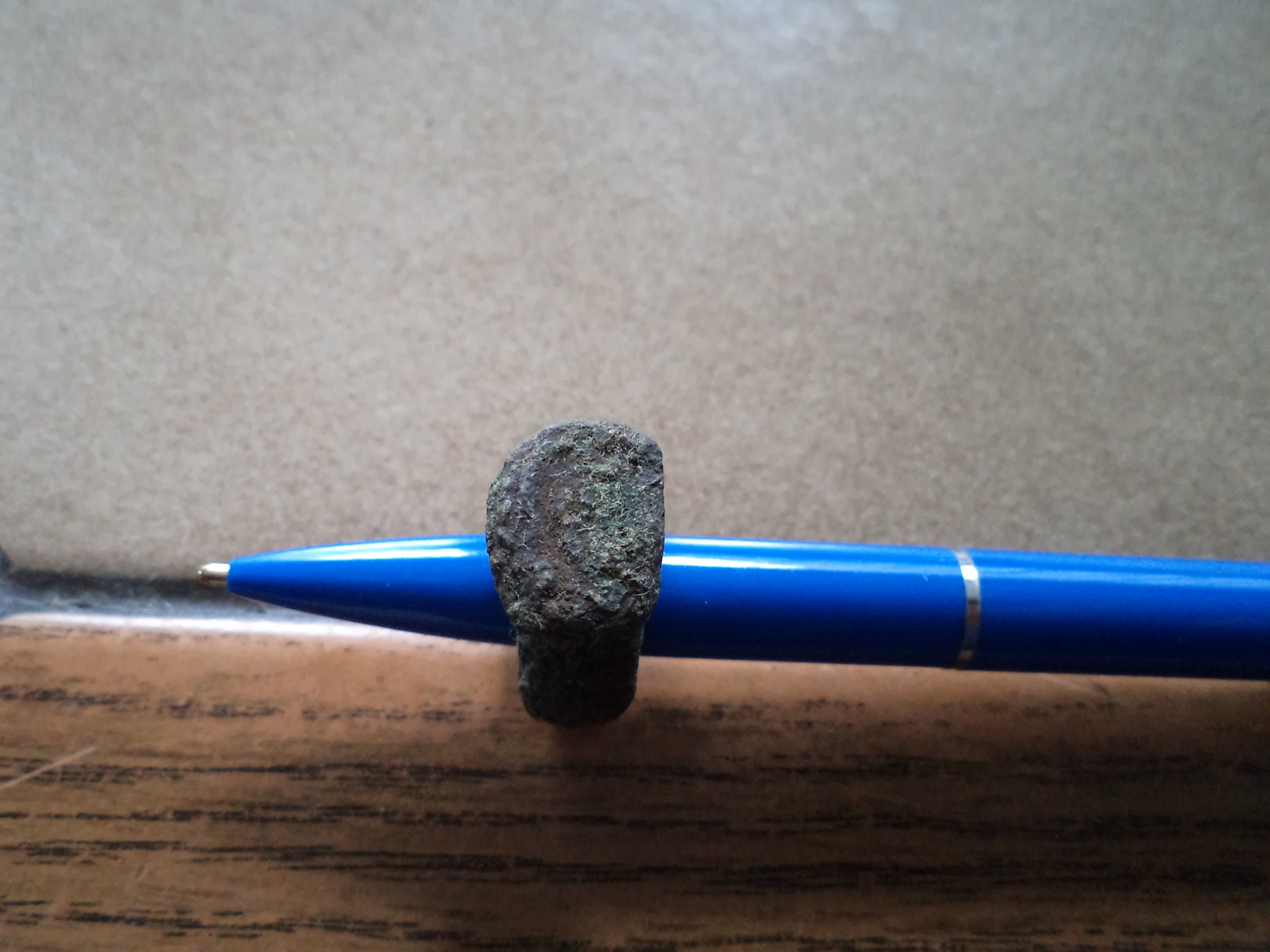

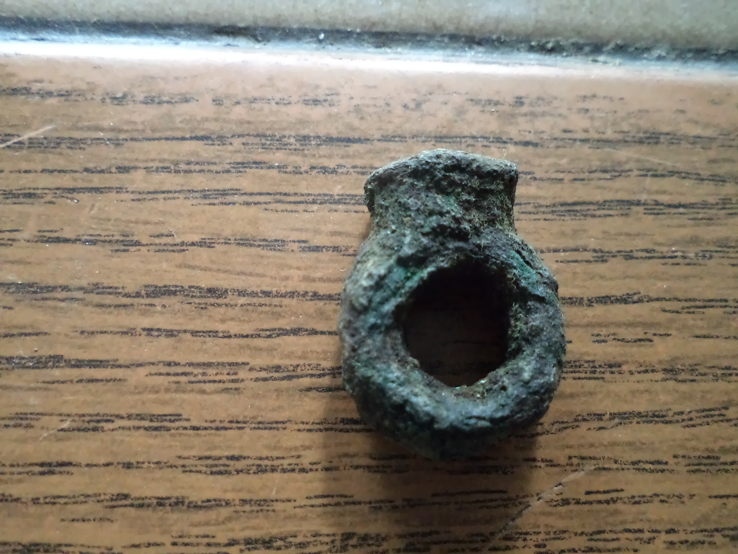

Hi Leute,
kann mir einer einen Tip geben,wie und mit was ich diesen Ring reinigen kann :?: :?: :?: Material ist Bronze oder stark verkrustetes Kupfer.
:thanks für jeden Tip :winken: :winken: :winken:
MfG Petroz

Beitragvon Ebinger1 » Do 7. Aug 2014, 18:54
Wow, den hat es ja gut zupatiniert...
Kommen aus dem Bereich alle Bronze- / Kupferteile so raus?
Wie fest sitzt die obere Schicht der Patina?
Beitragvon Dany » Do 7. Aug 2014, 19:01
Hm, für mich sieht das eher aus wie Rost, so ne üble Patina hab ich noch nie gesehen, ausschlaggebend dürfte, wie schon geschrieben, die Festigkeit der Patina sein...

Beitragvon Petroz » Do 7. Aug 2014, 19:20
@Ebinger1
die Schicht ist eigendlich ganz fest,nur ein kleines Stück ist rausgebrochen.Nein das ist der erste in diesen Zustand,habe ich auch noch nicht gesehen :o :o :o
@Dany
ist 100% kein Rost nur eine üble Patina,wie du schon geschrieben hast.
Geht das überhaupt zu reinigen :twisted: :twisted: :twisted:
MfG Petroz

Beitragvon Dany » Do 7. Aug 2014, 19:23
Ich bin kein Experte, aber mal ne Weile in ein Ultraschallbad legen?
Oder in eine EDTA Lösung :gruebel:

Beitragvon Oberon » Do 7. Aug 2014, 20:09
Patina gehört nur noch fixiert !
interessant das die da unten auch diese extrem korrosionsanfällige Unlegierung verwendet haben
hab bei mir genau die gleiche Färbung u blättrige "Struktur" bei vielen Bronzen der Spätantike
vielleicht zuviel Blei in Legierung .......die Patina extrem weich u neigt zum stauben, ähnlich Bleipatina
dürfte auf jeden Fall nicht mehr viel Substanz haben, der Ring u reinigen o zu heftig berühren, besser vermeiden

Beitragvon Ebinger1 » Do 7. Aug 2014, 21:24
Wenn da wirklich zuviel Blei in die Legierung eingebracht wurde...
dann wird das schöne Stück bei einem harten Reinigungsversuch, wie bspw. mit einem Skalpell, unter den Fingern zerbröseln.

Beitragvon Niklot » Do 7. Aug 2014, 22:09
Da ich ein Freund der Oxalsäure bin würde ich es damit auf jeden Fall probieren und schauen ob es noch substanz hat.
Und ich denke das der Ring noch zu retten sein wird.

Beitragvon Petroz » Fr 8. Aug 2014, 11:37
@Niklot
:thanks für den Tip,ich werde es einfach mal versuchen :thumbup Bei dem "SCHROTT" :twisted: :twisted: :twisted: kann ich ja nix falsch machen.
