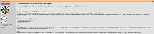

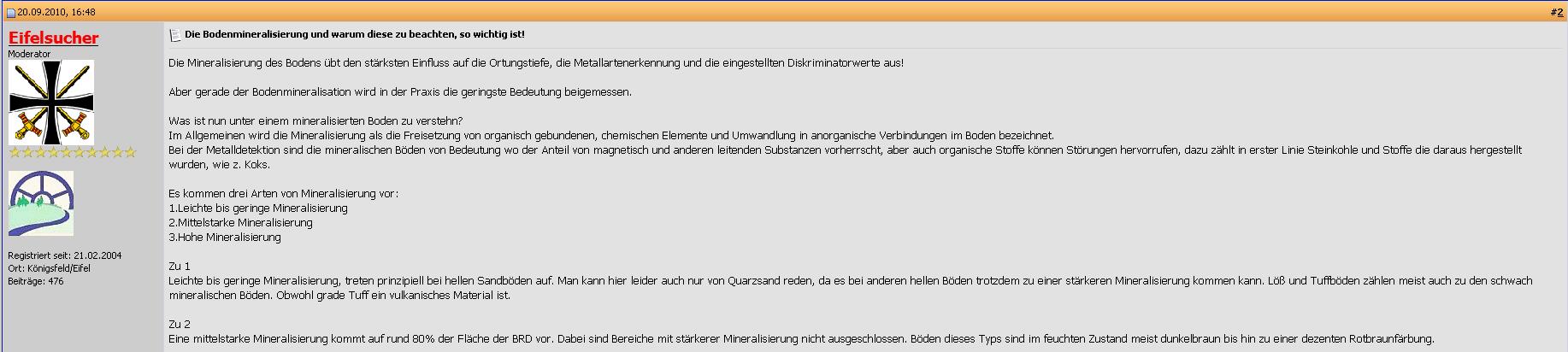

Dann hat sich die Bodenmineralisierung in vier Jahren verändert, denn hier schreibst du etwas anderes !

Stimmt da schreibe ich von nicht nur 50% sondern von 80% mittel-mineralisierten Böden mit Anteilen von Hochmineralisation.
Ich weiss das ich vielen mit meinen"Mineralisationstheorien" auf den Sack gehe, aber das schöne daran ist das ich mir nicht die Mühe machen muss das zu beweisen. Ich brauche auch nicht wirklich darüber zu diskutieren, weil das einfach das Zusammenspiel zwischen Technik und Natur ist und es dabei keine Konstanten sondern nur Variablen gibt.
