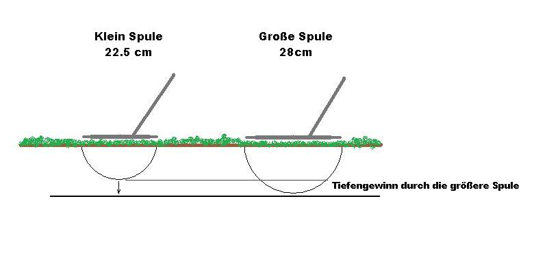

ich will nichts falsches sagen, aber beim Treffen mit Alain beim J. Reifenrath hatten wir u.a. die Frage erörtert, warum die 28er als Rundspule und nicht als Ovalspule ausgeformt wurde.
Er erklärte es so (sofern ich's richtig verstanden habe), daß das Magnetfeld praktisch einen Kreisbogen beschreibt vom Spulenäußeren zum Spulenäußeren. Durch die Durchmesservergrößerung vergrößert sich also der Durchmesser des Magnetfeldes - also geht es in der Mitte der Spule mit steigendem Durchmesser tiefer. Um das besser auszunutzen, haben sie eine runde Form gewählt.
In der Praxis macht das bei Münzobjekten nicht viel aus, so 2-3 cm. Auf Großobjekte weiß ich's noch nicht. Ich möchte mir in diesem Jahr noch ein Ingotestloch mit ca. 100mm Durchmesser anlegen, um einen Hortfund in der Tiefe variabel simulieren zu können.
Denke, daß sich die Vorteile der größeren Spulen bei zunehmender Objektgröße bemerkbar machen. Der Beweis steht aber noch aus.

Adebar hat geschrieben:Er erklärte es so (sofern ich's richtig verstanden habe), daß das Magnetfeld praktisch einen Kreisbogen beschreibt vom Spulenäußeren zum Spulenäußeren. Durch die Durchmesservergrößerung vergrößert sich also der Durchmesser des Magnetfeldes - also geht es in der Mitte der Spule mit steigendem Durchmesser tiefer. Um das besser auszunutzen, haben sie eine runde Form gewählt.
Hallo Adebar,
so ungefähr....
