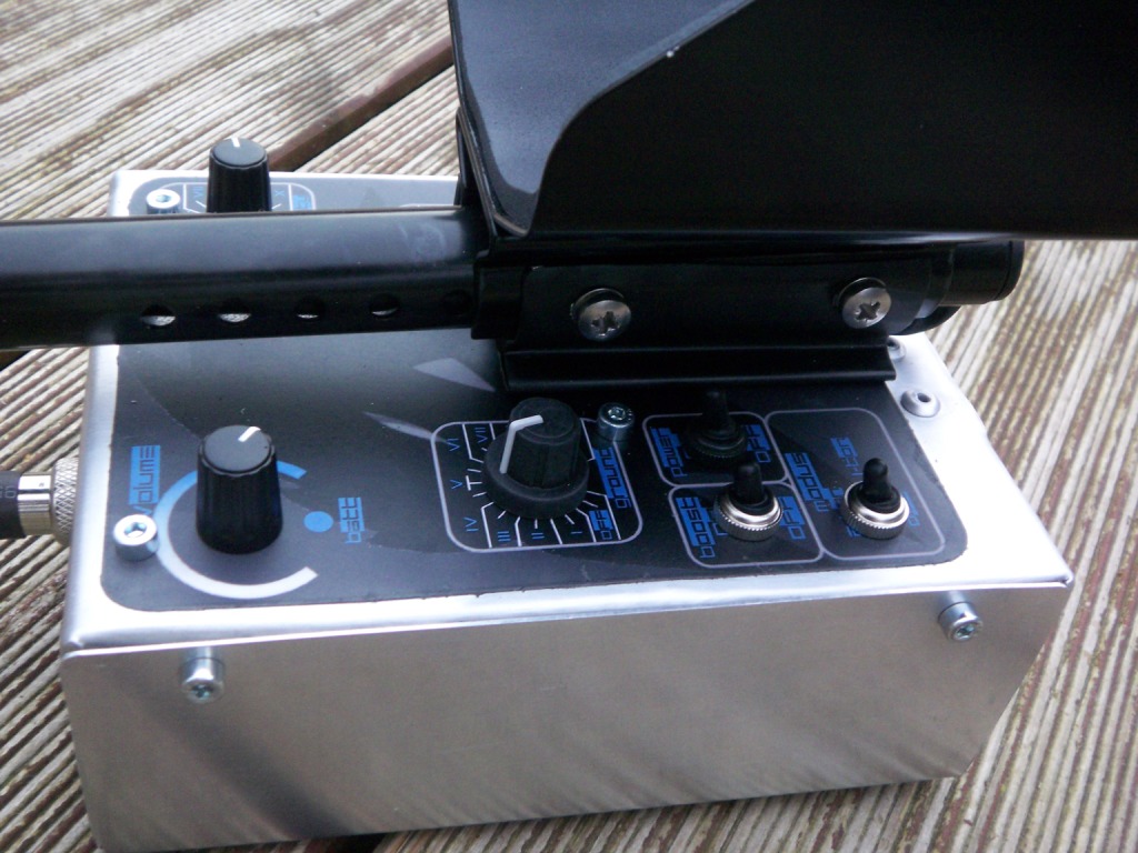

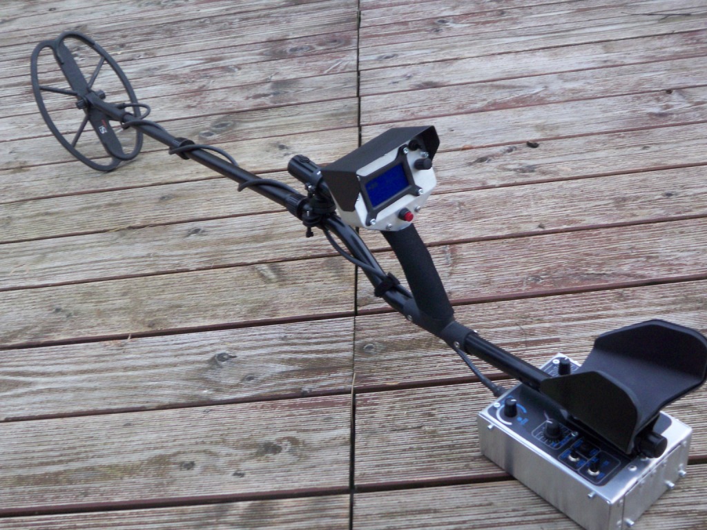

Auch hier schnell gezeigt....
Mein neuer Stolz:
LG und GF
Nimmermehr

Hast Du da am Gestänge eine Wärmebildkamera für ganz heisse Funde oder ist das nur eine Lampe... und der Rest?

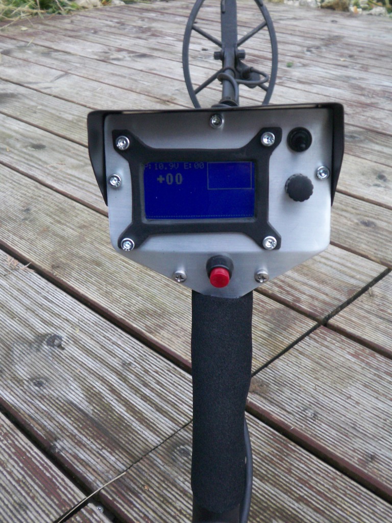

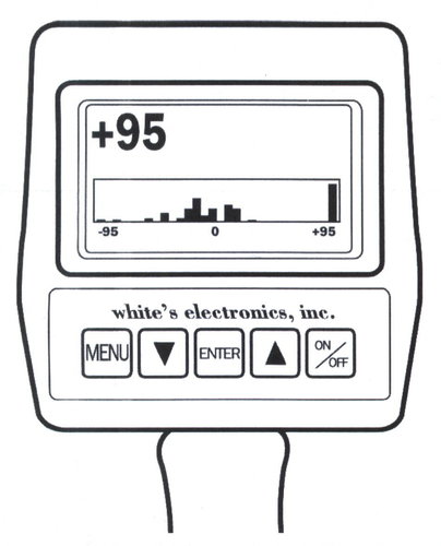

Vor allem das Display würde mich interessieren. Was stellt es dar? Leitwerte?

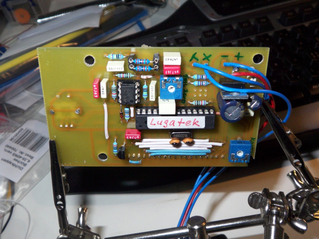

Beitragvon Nimmermehr » Fr 4. Jan 2013, 19:06
Die Nase hab nicht ich euch langgemacht, dass war eher umgekehrt...
Ist ein Smart als Basis, mit einem gemoddeten VDI Teil von Lugatek....
Die Zahl gibt den Leitwert und bei einem Signal sieht man noch Balken von unten heraufkommen, welche eine schöne Differenzierung erlauben....
Alles in allem funtkioniert das wunderbar...
Die Boxen hab ich aus Alublech gefaltzt/vernietet, ja und halt was sonst noch alles zu machen war... ging etliche Stunden das ganze, war am Schluss mehr aufwand wie gedacht...
Eigentlich sollten noch Funkkopfhörer mitrein, welche aber zurzeit noch nicht gehen, da mir die Abschaltautomatik einen Strich durch die Rechnung gemacht hat.
Ansonsten die Potiknöpfe fehlen noch, also die richtigen und ich mach unten noch einen Abstellschutz an die E-Box.
Die Sonnenblende ist erstmal aufgesteckt, die mach ich eventuell wieder ab.
Balance ist wunderbar und lässt sich einfach einstellen, bei dem (Fisher) Gestänge durch verschieben der E-Box.
Ja das wars in etwa, mach noch en paar Tests, das VDI ist noch nicht optimal eingestellt...
LG

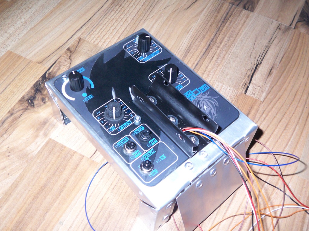

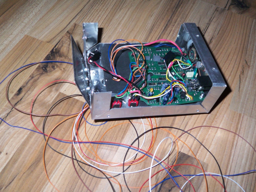

Beitragvon Nimmermehr » Fr 4. Jan 2013, 19:09
Hier noch paar Bilder

Beitragvon Ebinger1 » Fr 4. Jan 2013, 19:12
Mach Dir doch aus Neopren einen Schutz für die Elektronikbox / Display.
Dann hast Du auch das Anbringen einer Ablagemöglichkeit gespart und Du hast weniger Probleme bei nassem Wetter.

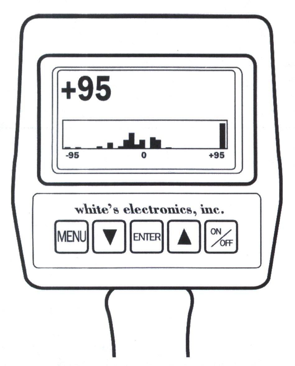

Beitragvon Wallenstein » Fr 4. Jan 2013, 19:17
Nimmermehr hat geschrieben:Die Zahl gibt den Leitwert und bei einem Signal sieht man noch Balken von unten heraufkommen, welche eine schöne Differenzierung erlauben....
Ist also so ähnlich wie beim White's?

Beitragvon Nimmermehr » Fr 4. Jan 2013, 19:45
Ja genau so ist das VDI aufgebaut....
Und einen Schutz fürs Gehäuse mach ich auch noch....muss mal schauen ob die Whites eventuell sogar passen....ansonsten gibts da auch ein eigengedöns....
Neopren wär ne Idee....
