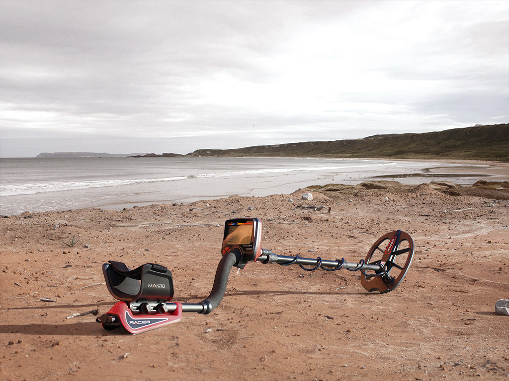

Hallo zusammen,
ich habe seit etwa 4 Wochen den Makro Racer Metalldetektor. Hier einige erste Eindrücke:
- Sehr aufgeräumtes Display
- Vom Design und Verarbeitung her Top
- Liegt gut in der Hand, einzig der Griff ist mir etwas zu soft
Leistung:
- Sehr gute Tiefenleistung für dieses Preissegment
- Angenehmes Tonspektrum
- Empfindlichkeit des Detektors kann bis zum Grenzbereich und darüber hinaus erhöht werden, dann leichte Laufunruhe
Erstes Fazit:
Ein solider Metalldetektor mit gutem Preis-/Leistungsverhältnis.

Aber! hier mal ein paar Kritikpunkte:
- Es gibt ein paar üble Spalten (Bedienknopf/Lautsprecher) in dem 100% Sand und Schmutz eindringen werden.
- Beim zusammenbau sind 2 Spulenschrauben abgerissen, totales billiges Plastik! Erste eine Fisherschraube brachte abhilfe.
- Zeitverzögerung bei den Signalen mit dem Bluetooth Kopfhörern, das geht gar nicht!
- Das Gestänge ist im falschen Winkel gekröpft, total unergonomisch. Nach einer halben stunde schmerzt das Handgelenk wegen der unnatürlichen Haltung.
- Beim umschalten von 2 auf 3Ton merklicher tiefenverlust (Ist das noch niemanden aufgefallen bzw. kann das wer nachvollziehen?)
- Ein/Ausschalter Position ganz hinten am Gerät, wenn er einmal umfällt fliegt der Knopf weg, vermutliche das halbe gehäuse gleich mit.
- Metallunterscheidung, naja, nicht wirklich die wucht, erst beim angraben des objekts wird es besser.
Alles in allem ernüchternd das ganze, für das Geld gibt es am Markt bessere, durchdachterte Detektoren. Gerät ging heute zurück!

Beitragvon Wallenstein » Mo 9. Mär 2015, 11:20
Dieter.W hat geschrieben:- Beim umschalten von 2 auf 3Ton merklicher tiefenverlust (Ist das noch niemanden aufgefallen bzw. kann das wer nachvollziehen?)
Bedienerfehler! Die SENS kann für die verschiedenen Tonkategorien unterschiedlich gewählt werden. Einfach die Empfindlichkeit bei 3-Ton hochziehen.
Jens Diefenbach
Wallenstein Offline
Beiträge: 4092
Wohnort: Rheinland-Pfalz
Beitragvon Dieter.W » Mo 9. Mär 2015, 11:24
Wallenstein hat geschrieben:Bedienerfehler! Die SENS kann für die verschiedenen Tonkategorien unterschiedlich gewählt werden. Einfach die Empfindlichkeit bei 3-Ton hochziehen.
OK, dann war das wohl mein Fehler, nachvollziehen kann ich es nun nicht mehr, Detektor ging eben zurück.
