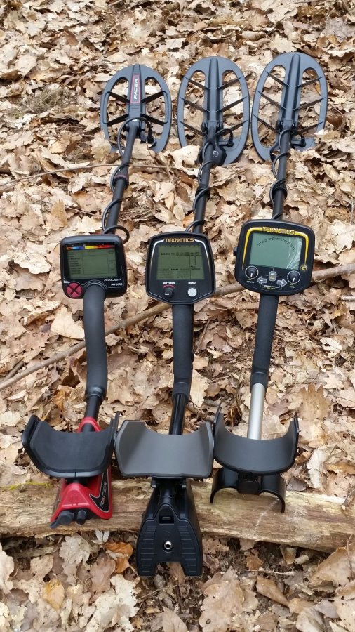

Aktueller Stand. Wir haben heute den ganzen Tag getestet:
Teknetics T2
Teknetics G2
Makro Racer
Mein Fazit nach dem Testtag:
Teknetics T2 hammermäßig gelaufen. Auf dem Testfeld alle Münzen geortet bei extremster Laufruhe. G2 auch Top gelaufen und schöne klare Signale und gutes Ansprechverhalten gebracht. Der Makro Racer für die Preisklasse 579 € auch recht gut gelaufen, jedoch bin ich mit dem Umstand nicht ganz so glücklich, dass die Gain und Audio-Mode Einstellung gemäß Herstelleraussage und Importeuer-Bedienungsanleitung von der Umgebungstemperatur abhängig gemacht werden muss. :gruebel:
